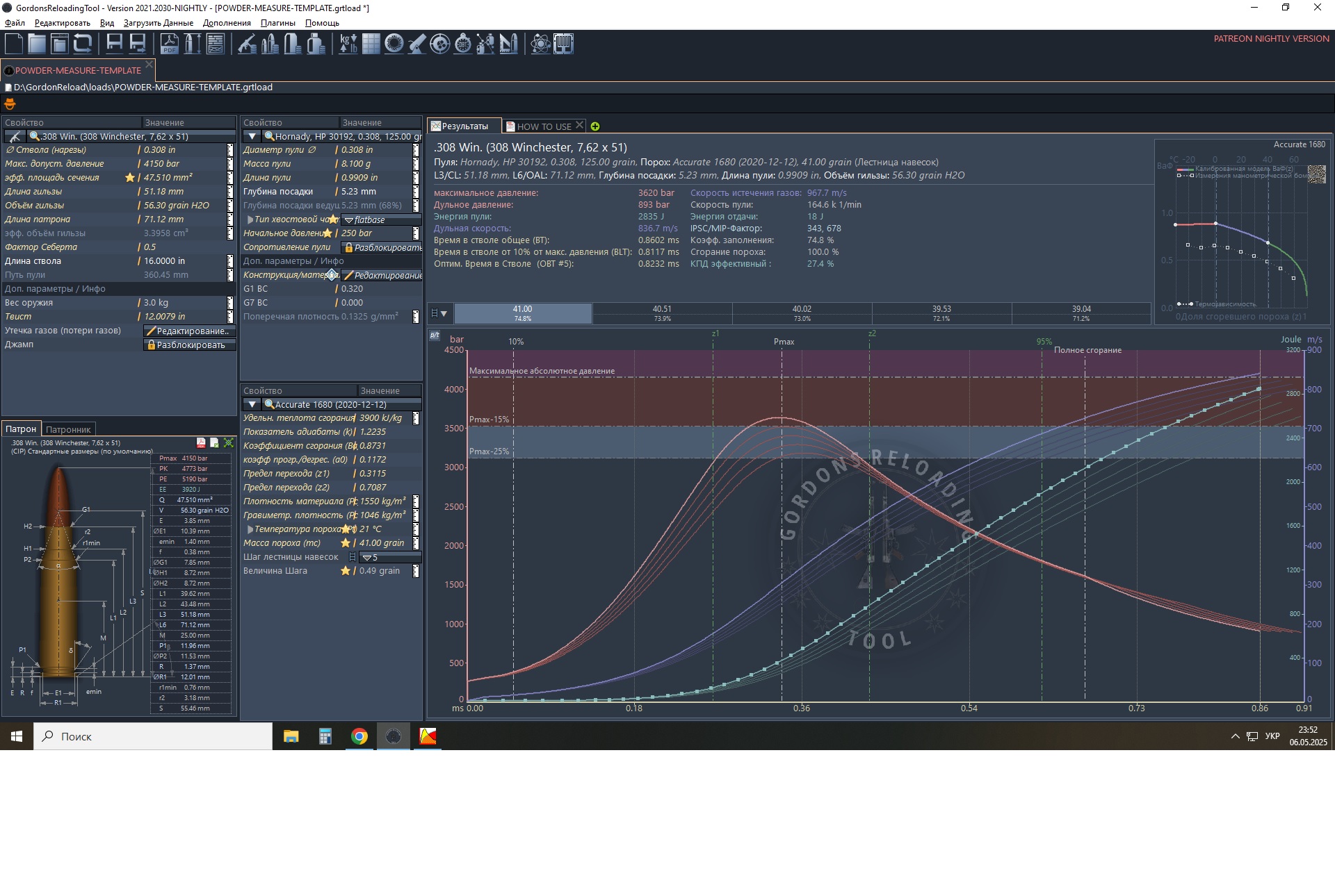

    Бо порох дуже швидкий, це Acurate 1680, той же ловекс Д063, його призначення 300блк і 7,62*39. Легша куля - швидший порох, важча куля - повільніший (не стосується дозвуку). Вийшов такий собі вармінт набій легка дуже експансивна куля на великій (як для 16" ствола) швидкості і нібито можна ще додати по GRT. UPD i по квіці теж, по обох нібито гарантовано до 41 грейна можна (тиск 3500-3600 бар), по ваших данних на 35,8 грейн швидкість в калькуляторі вийшла на 50-60мс менша, тому можлива велика похибка між реальністю і розрахунками якщо будете пробувати - обережно і поступово, я забивав кулі просто аналогічної ваги НР та SP (у квіці вибір не великий), ваш ризик, пане Wildboar,

    Велике спасибі за розрахунки! Щось не получається в мене скачати ту квіку.
