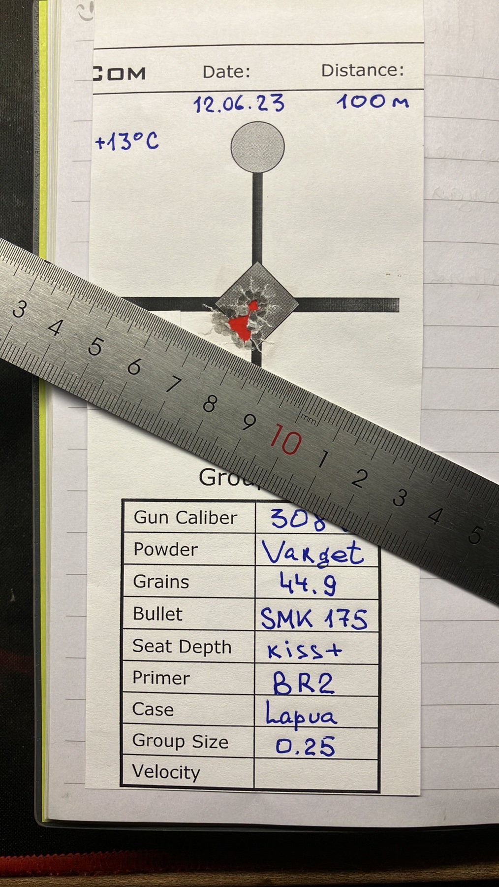

    Пуля Sierra MK 175 gr.
    Порох Hodgdon Varget 45.0 gr.
    COL в касание.
    Ствол 20"
    Твист 12"
    IMG-baf826cdb8568fa655137cb18c7e76a8-V.jpg IMG-59f3ea668967f2c9f492e55806edf336-V.jpg

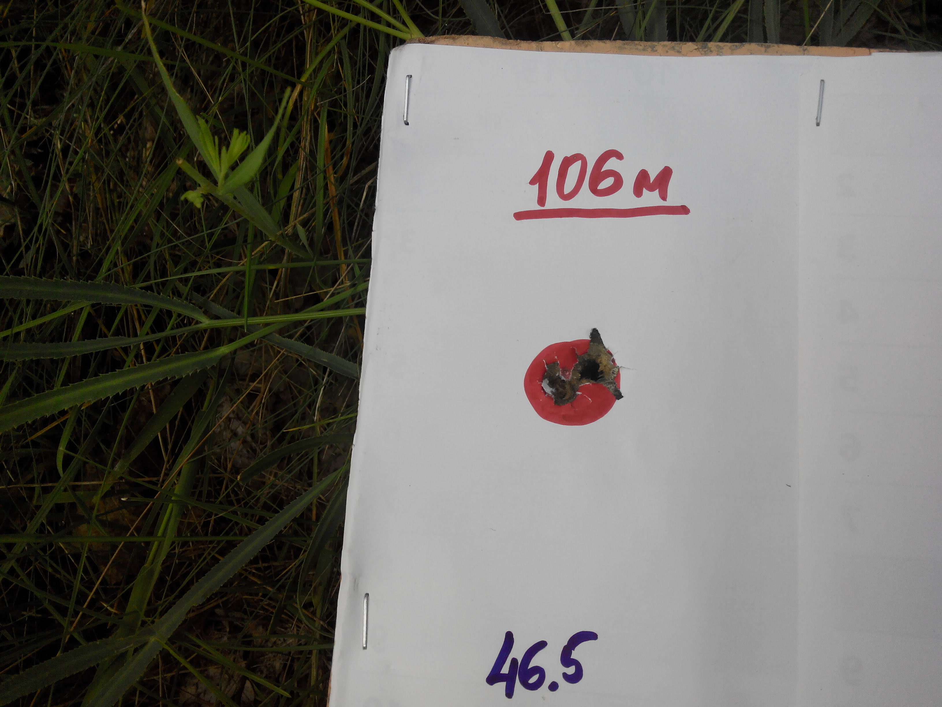

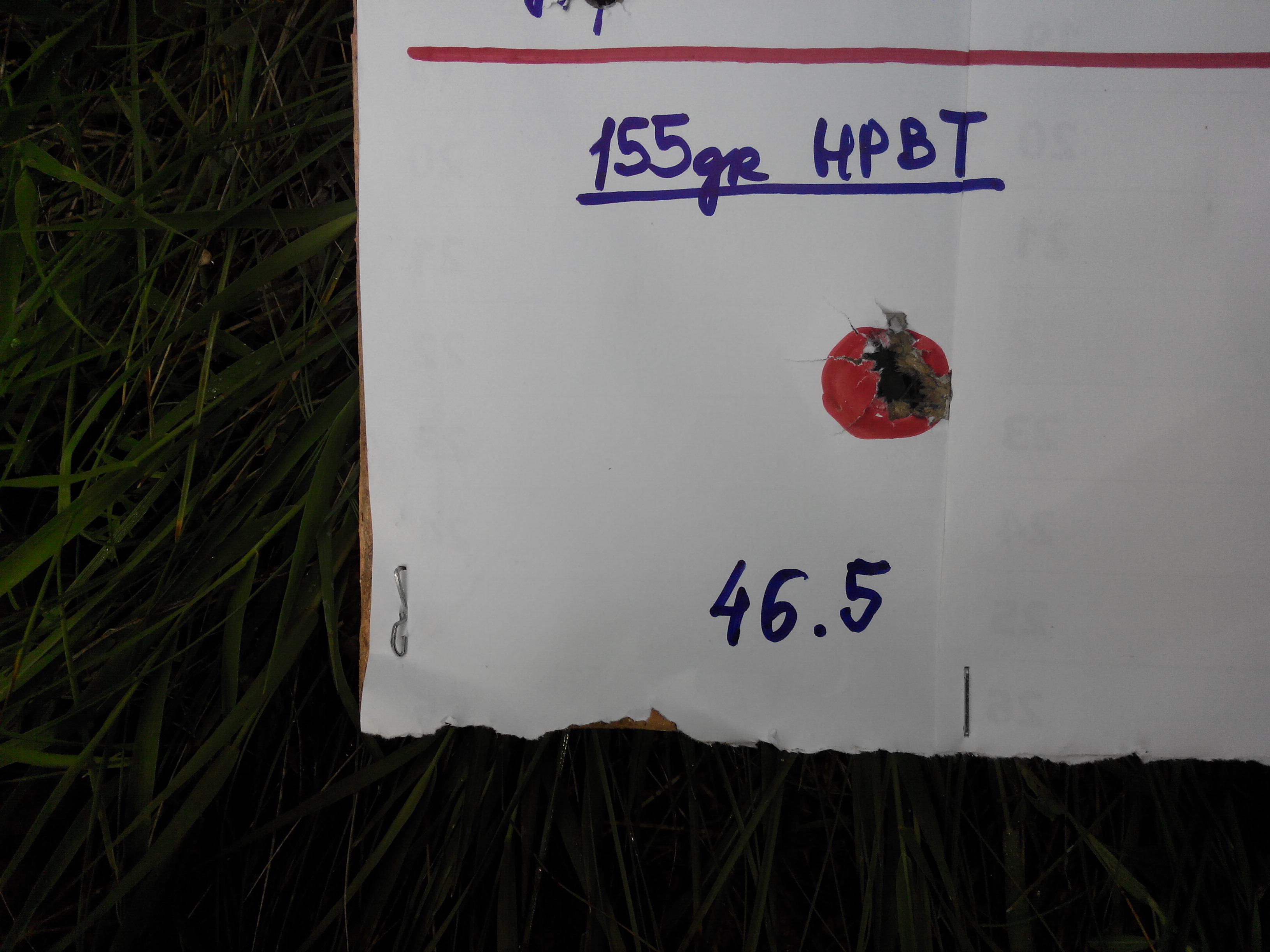

    308. 12 твист. 20-тый ломик.
    Ловекс 073.6,
    сси 200.
    ОДП-71мм все кроме Бергера (73 мм).
    хорнади амах155-навеска 46,5,
    бергер 155-навеска 46,5,
    сиерра 165 нрвт (звездочка)-навеска 46,0
    кучность 0,3..0,6моа стабильно
    Вихта 140
    все то самое
    сиерра 150 п/оболочка-навеска 47,8
    кучность 0,5..,0,7

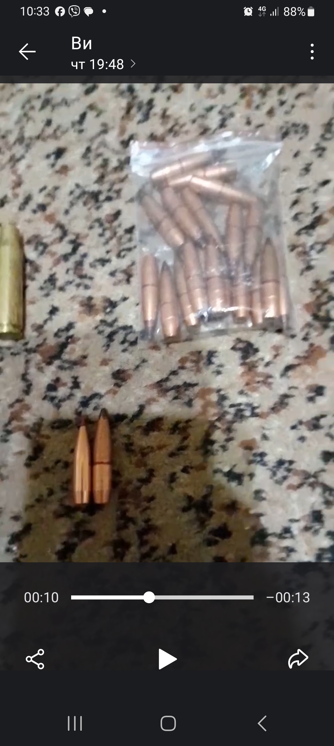

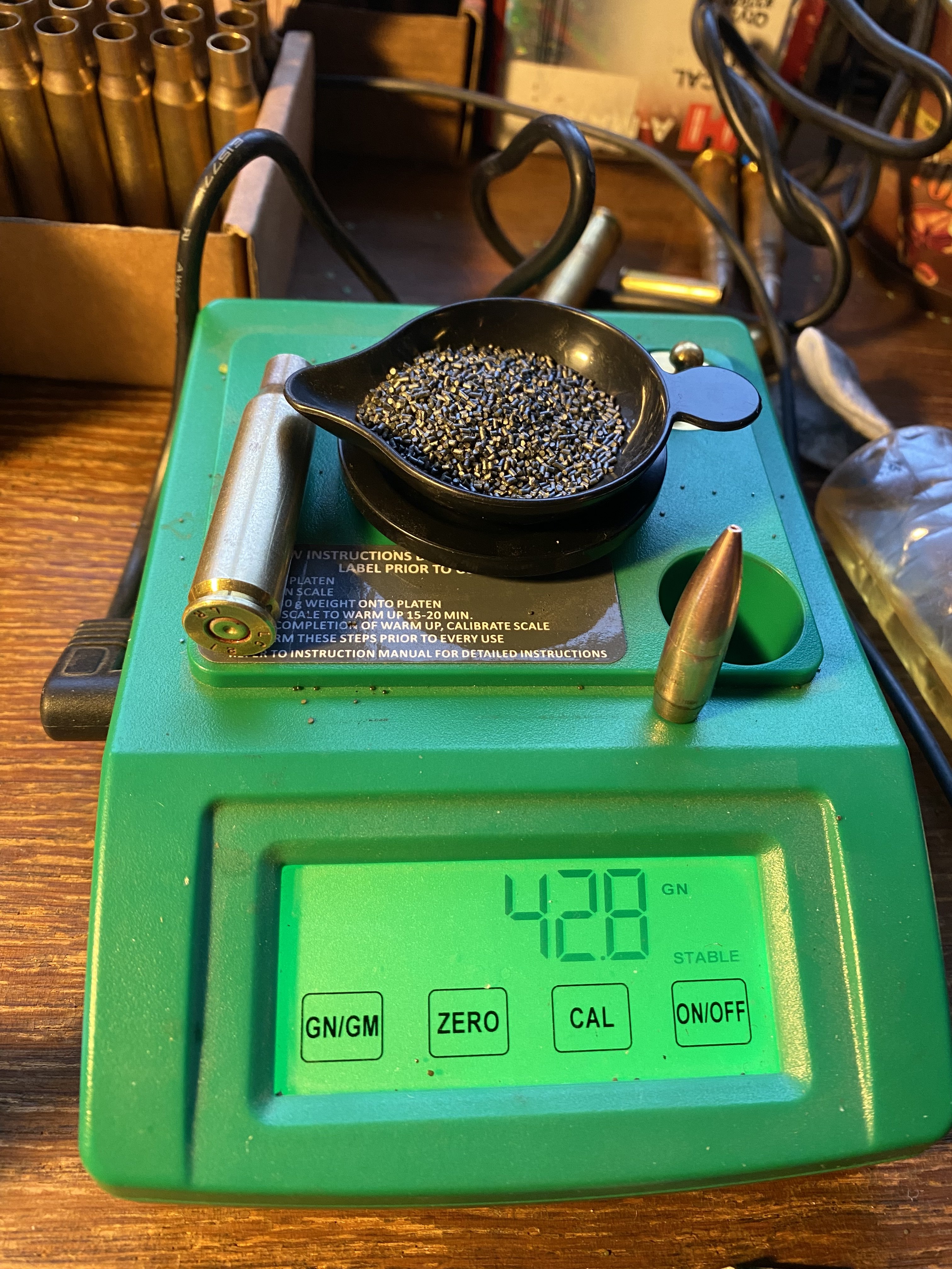

    Д.дня всім .Питання:Є порох Варгет ,є переобжаті 7.62=54 Б/З в 308 WIN (160GR,її вага) ,хто рядів дайте рецептів. Дякую
    На фото ELDM 178
