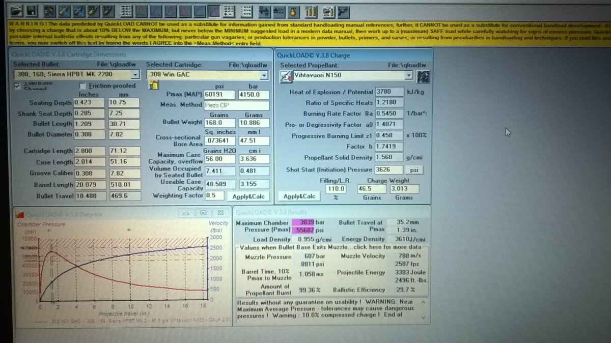

    Мишень ваша? Если да то хочу посмотреть как вы амаксом такую кучу собрали. Не верю что амаксом можно на 320м такую кучу собрать. Во вторых даже если это и честная мишень ( в чем я очень сомневаюсь) так как сжатие пороха в гильзе равно 107,2% а кривая давления заходит в красную зону опасного давления в патроннике. Во вторых энергия пули 3260 джоулей а скорость 774 м/с. О каком сравнении с 30-06 может вообще речь идти, а тем более 300вин. Маг. WP_20160710_16_11_50_Pro.jpg

    А у меня что вы начинаете тасовать факты как шулер карты. Выше вы заменили пули в рассчетах о патронах разных калибров чтобы подогнать траэктории пуль в разных калибрах. Сейчас вы предоставляете какую то мишень с левым рецептом где порох скомпресирован на 107% и опасное давление в патроннике. Ппостите за нескромный вопрос а" одно место" не играло так порох компресировать и потом стрелять? И простите но не поверю что амакс может выдать 0.5 минуты на 320м. Если мишень честная то этот результат выше всяких похвал. Вы превзошли в своем умении больше 90% здешних релоадеров выжав такое из амакса. Читая ваши сообщения выше у меня создалось впечатление что вы незнакомы с релоадом и стреляете исключительно покупными а тут вдруг такой * продвинутый* рецепт который 50% опытных релоадеров не решатся повторить. Еще раз собрать такую же группу при свидетелях этим же патроном сможете?

    Аа и простите я ошибся на рассчетах указал неверно вес пороха. Указал 46 вместо 46,5 написанных на вашей мишени. Щас пересчитаю

    Простите за задержку - вот обещенные расчеты на 46,5 грн пороха vv150. Лично я не представляю как можно будучи в здравом уме сжать порох до 110%. Пули а- макс у меня в базе нету но эта по форме должна быть аналог. Все равно сильно высокое давление в патроннике что делает патрон явно НЕБЕЗОПАСНЫМ при выстреле, если учесть что компресия пороха при заряжании пройдет без эксцессов. И все равно при всем этом патрон явно уступит 30-06 как по скорости так и по джоулям. WP_20160710_20_21_26_Pro.jpg

    Как на меня так там 46.5 ну да ладно , не суть. Значит скорость будет еще меньше чем на скрине и про сравнение с 30-06 речь вообще идти не может. По поводу того что магазинный амах имеет 825,так это потому что порох в нем не 150:) потому что на 150 в 308 калибре вы не разгоните пулю 168 до 825 никогда. Как вы запихали в гильзу 55,5 грн и при этом патрон у вас 71? Вы батенька как минимум экстремал. С удовольствием бы посмотрел как вы ложите полминуты амаксом на 320 м :), честно не верю. У амакса случаются большие отрывы и часто.
