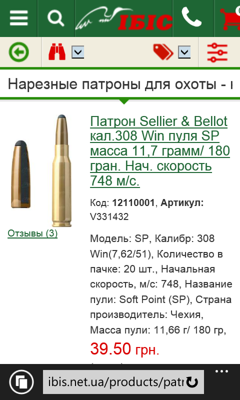

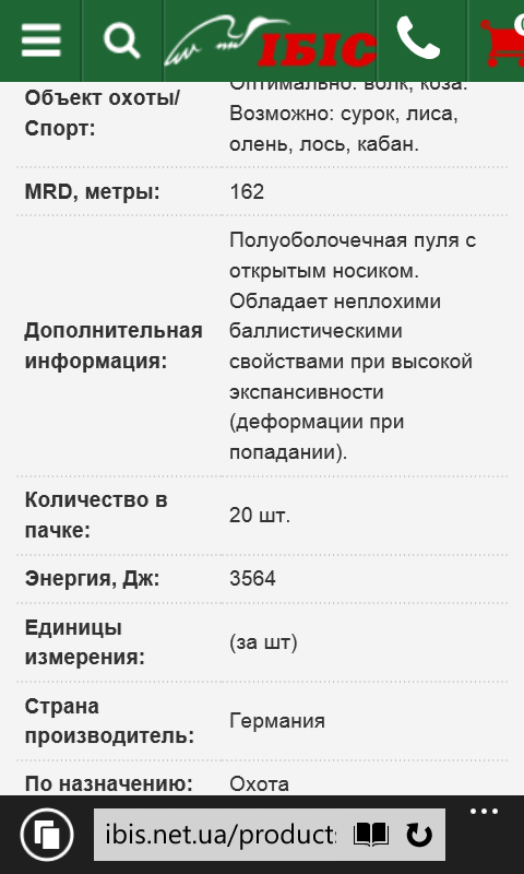

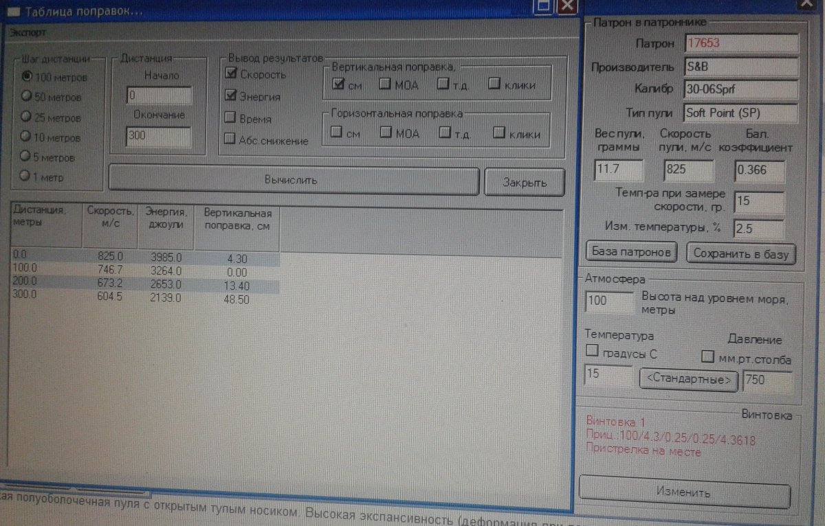

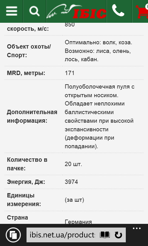

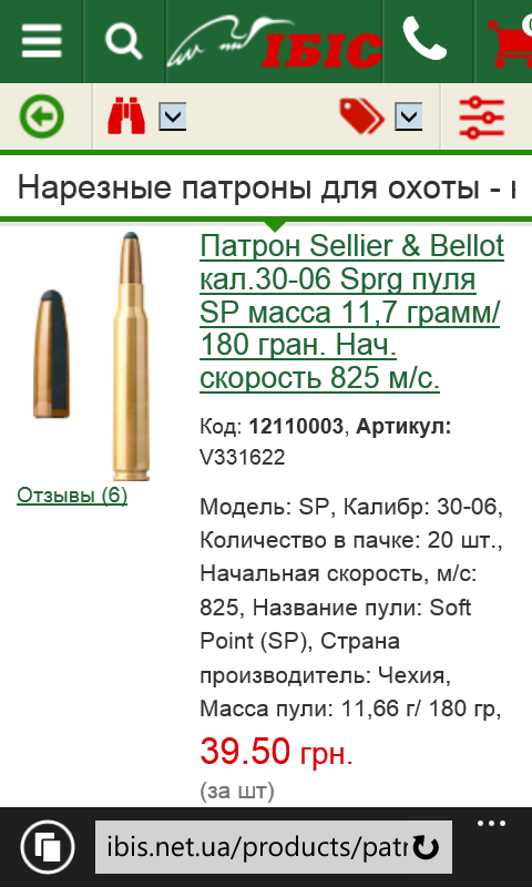

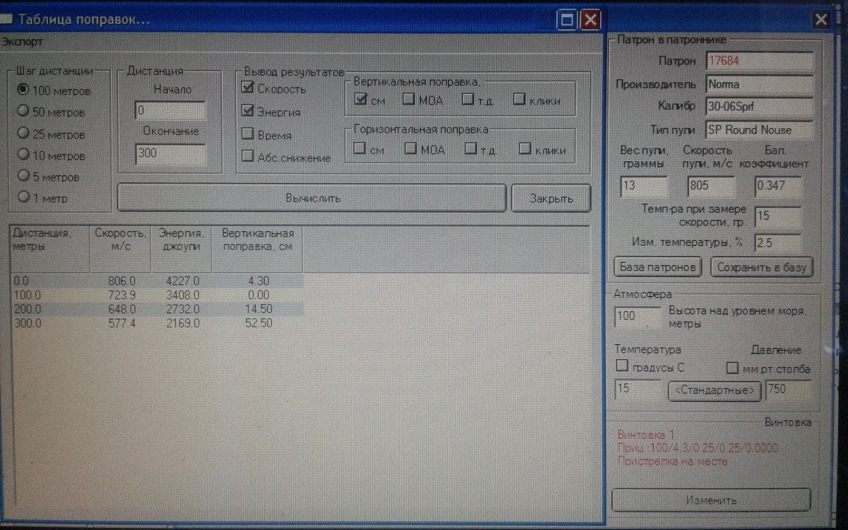

    Нет получается вот так патрон геко, пуля 11гр. С сайта ібіс
    В общем 400дж. А это значительно
  5. Reankor
    Reankor Oberfeldwebel
    317
    На 300 метров...
  6. Vasiliy_sk
    Vasiliy_sk Oberfeldwebel
    2.006
    Не знаю как вы считали но если на выходе из ствола разница в 400дж то мне кажется и на 300 метров будет поболее чем 100дж. А разница в падении пули на 300 м будет 30-50см.

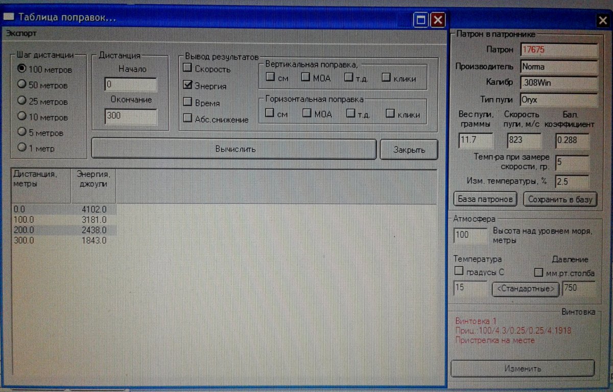

    Скажем так стандарт до 308 это 3300-3500 дж. А вот 30-06 уже с 3900 начинается и выше идет. Ну и как я уже писал выше - можно сделать и 308 с энергией в 3900 - но это уже много до патронника. Разные патроны делают. Я выше показывал скрины с разных геко с одинаковой пулей - было 400дж разницы. Это и есть средняя разница между калибрами. Все же в 30-06 почти на 0.7 - 1 грам больше пороха - это +30-50% заряда 308. Кстати заводские производители тоже делают и холодные и горячие навески и если поискать то среди заводских производителей можно так же найти и 4500-4600 для 30-06 а не те 4000 что вы в пример привели.

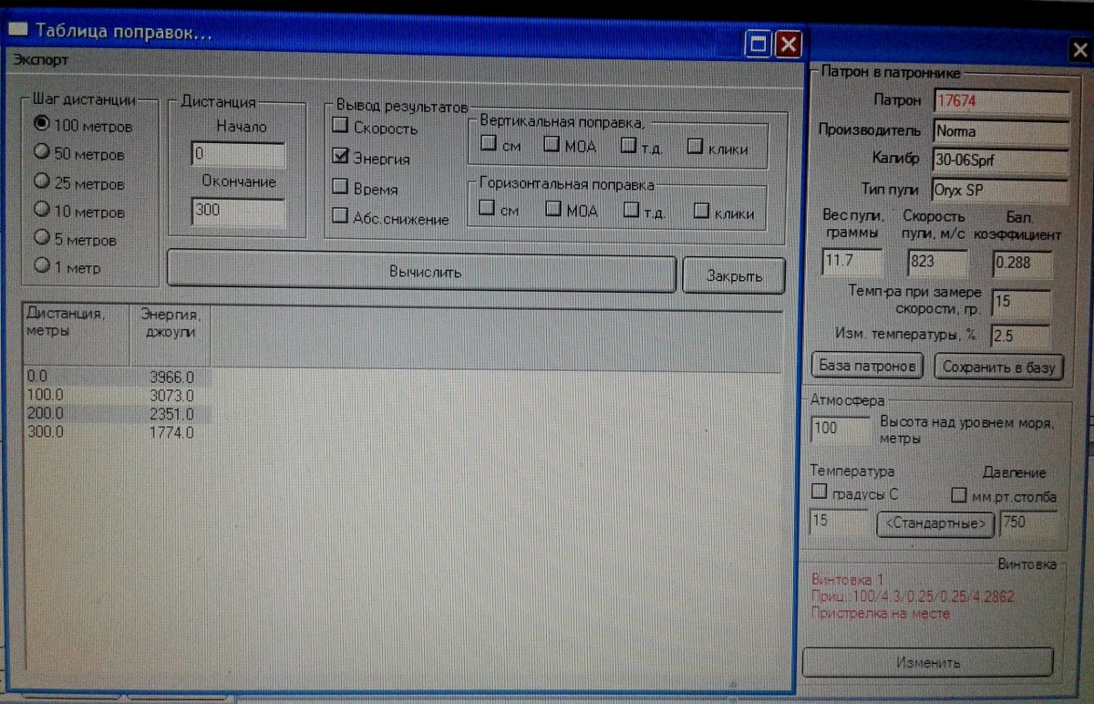

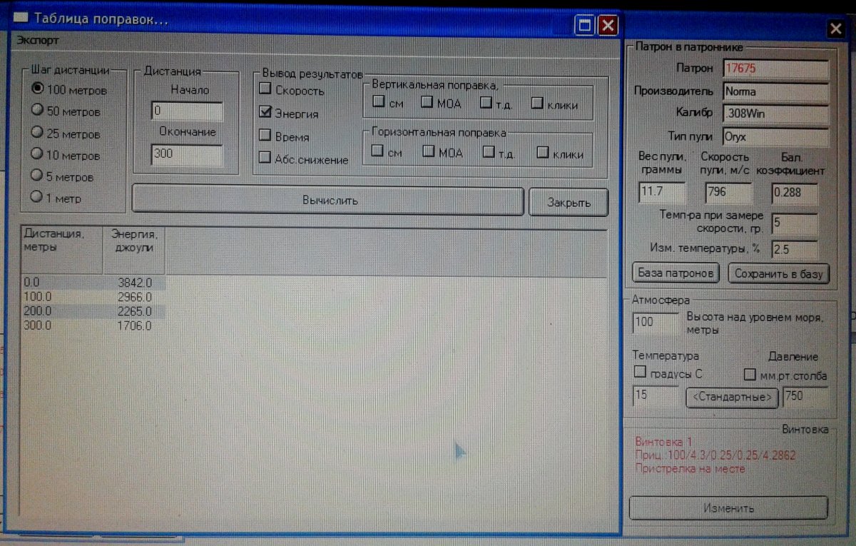

    Вот патроны из базы калькулятора, разные но самые мощные в своем калибре...

    На скринах выше специально добавил скорость и просадку...там 3 см...:D

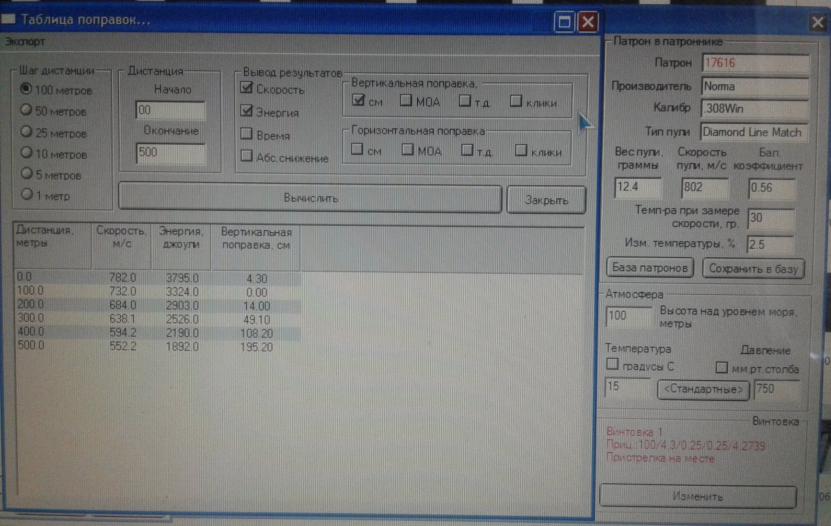

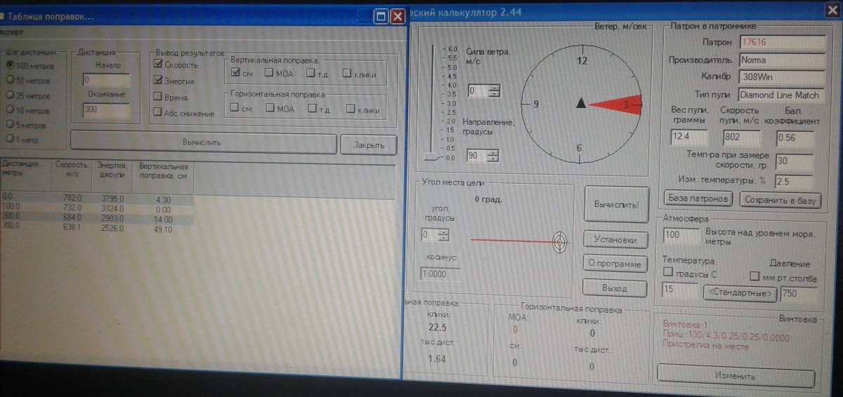

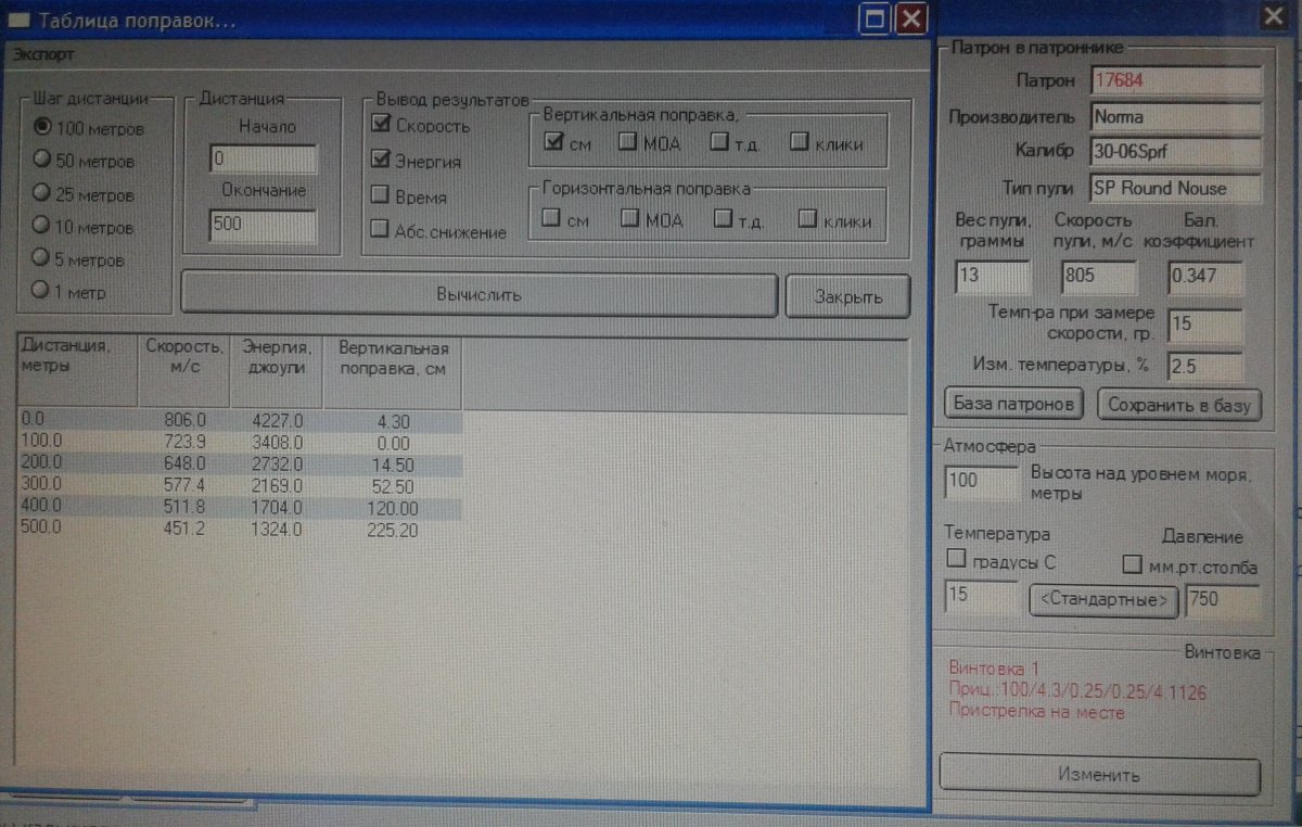

    Повторюсь еще раз - это самые мощные из заводских каждый в своем калибре...
    Вот на 500 метров ...:D
    Так где там разница в пол метра...:D

    А одного производителя одинаковые патроны с одинаковыми пулями не судьба что ли ? Вот эти считай и будет разница на в полметра а минимум в метр. wp_ss_20160709_0002.png wp_ss_20160709_0003.png

  24. SergAF
    SergAF Feldwebel
    405

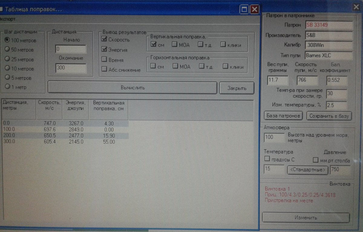

    баллистический коэфициент должен быть одинаков... пули то одинаковые.
    а тут для .308 стоит 0.552, а для 30-06 - 0.366. Если поставить одинаковый, то разница и в скорости на дистанции и в падении траектории будет больше.
    Kot-alex подобається це.
  25. Vasiliy_sk
    2.006
    А почему в 308 посчитана пуля барнес а в 30-06 софт поинт? У этих пуль баллистика разная совершенно. В предложенных мною патронах стоит пуля SP одинаковая в обеих патронах.
  26. Vasiliy_sk
    2.006
    На скринах в бал калькулятоле камрад заменил пулю SP в 308 на пулю барнес :). Подогнал траэктории так сказать . Профессионал ;).
    Останнє редагування: 9 лип 2016
