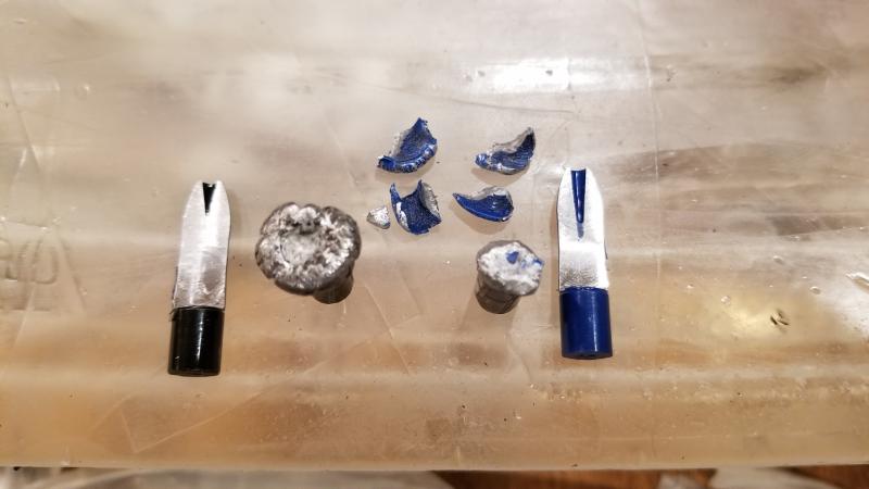

    Извиняюсь за офф-топ, но считаю что "классическая" НР все таки экспансивной не является, в отличии от правильной полуоболочки.
    Вот изделие моего земляка, и результат пропадания в полиэтиленовую бутылку с водой, с дистанции 100 метров:

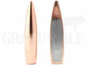

    Думаю все знаю зачем отверстия в носовой части пули
  5. Петр Сидоров
    Петр Сидоров Oberleutnant
    3.502

    Там не отверстие, а довольно большая конусовидная полость. Объясните, пожалуйста, зачем она. Лично для моей осведомлённости (я без придирок, если что)

    Смею полагать для облегчения экспансивного эффекта. В противном случае отверстие в носовой части не для красоты

    Для того щоб посунути центр тяжіння ближче до корми, а отвір для покращення обтікання головної частини.

    Благодарю за ответ, но не соглашусь. Для улучшения экспансивности это было бы слишком сложным и малоэффективным решением. Есть же полуоболочки и экспансивные пули, которые по дичи работают в разы лучше, чем HPBT - те же SP, ELD-X, SUB-X с контролируемой экспансивностью.
    Так что поддержу мнение камрада Unnamed Player.
    "In "Match King" bullets it's there to make an air pocket in front of the bullet reducing drag as it flies through the air."

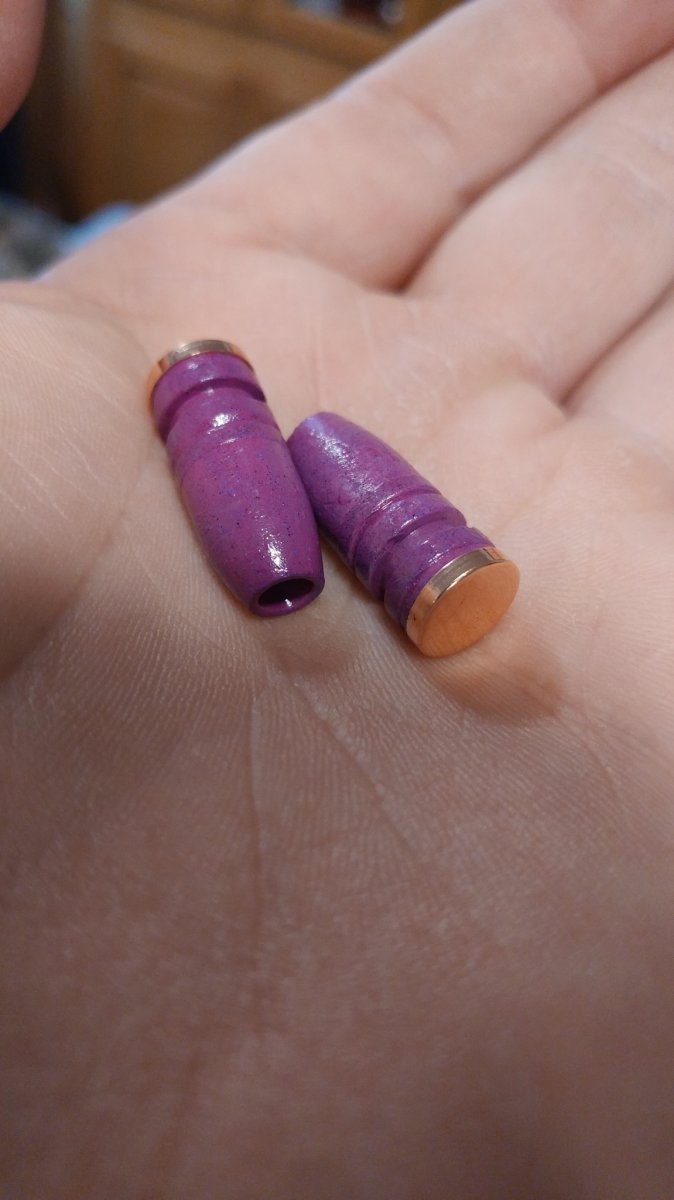

    Щоб НР стала "експансивною" отвір повинен бути дуже великий, та оболонка спаяна з осереддям, така куля є в Дмитра, я навіть спорядив, але перевірити на ємностях з водою, або бал.гелі не було нагоди.

    отвір там лишається як технологічний залишок - в дешевому варіанті
    Дехто з виробників замість нього користує балістичні носики з пластику чи металу - більш коштовні кулі.

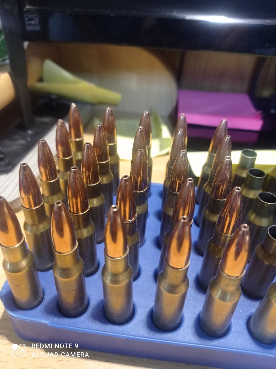

    Такие пули 150gr в 308 кал. по кабану и косуле пойдут?
  15. бюв
    бюв Stabsgefreiter
    211
    Харківська обл.
    Если косулю в лопатку то лопатка на выходе на выброс.
    охотник пчел подобається це.
  16. Yulas4
    Yulas4 Stabsgefreiter
    781
    Только что в балке лису отстрелял такой пулей. Попадание в шею со 150-170м. Аккуратное отверстие в шее на выходе,размером около 1,5-2 см
    Vasco подобається це.
  17. бюв
    бюв Stabsgefreiter
    211
    Харківська обл.
    повезло...Кстати - в кабане HP тоже много мяса портит.
  18. Yulas4
    781
    Значит,надо прекращать эксперименты и возвращаться к SP 165 или 180gr

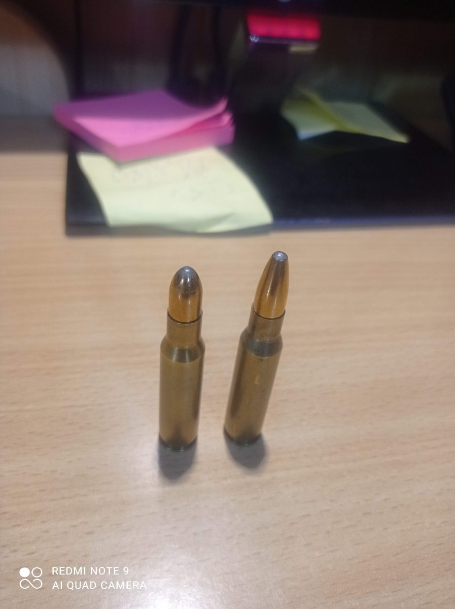

  21. Yulas4
    781
    Работают одинаково хорошо. Только та,что слева SP RN,лучше работает сквозь кустарники и заросли
