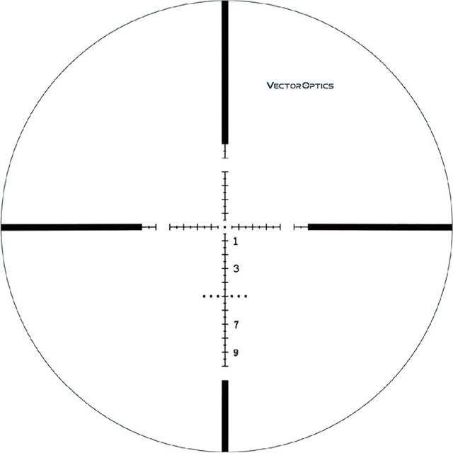

    А для чого Вам прицільна сітка Хорус? Я так думаю що вона нормальна для швидкої стрільби на далекі дистанції коли немає часу вносити поправки барабанчиком. Вам грозять такі постріли?

    Сітка Хорус? А що це таке і нащо воно мені? :)
  4. POMAH-Lviv
    POMAH-Lviv Leutnant
    2.794
    Ну це ж прицільна сітка на Вашій першій фото - типу ялинки.

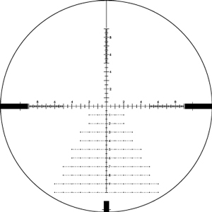

    За порадою колеги в постах вище розглядав для себе Вортех даймонбек. Він як раз знаходиться на межі мого психологічного максимуму $600 за приціл. Але через перевантаженість сітки ялинкою - сумніваюсь, чи потрібно воно мені.
