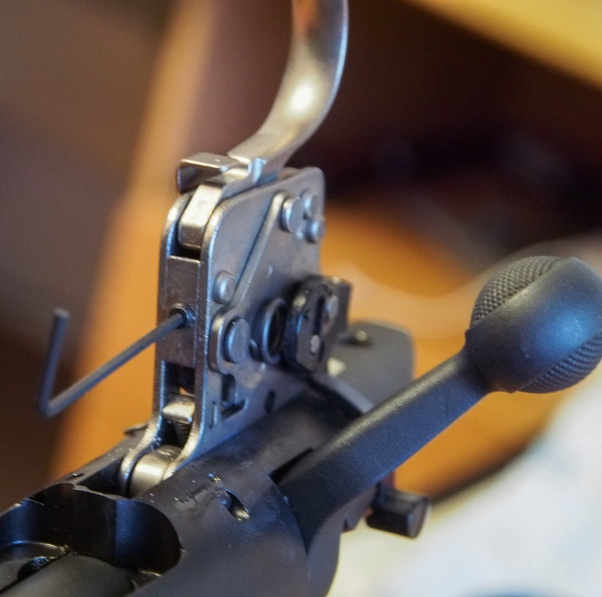

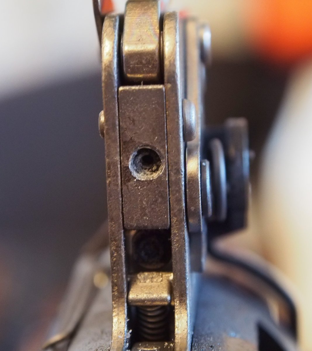

    Для цього є регулювальний гвинт на торці корпуса УСМ, над гачком. Регулюється дуже тоненьким шостигранничком:
    Після трьох з половиною обертів гвинта зусилля на гачку зменшилося від ~2.5 кг до ~1.3 кг.

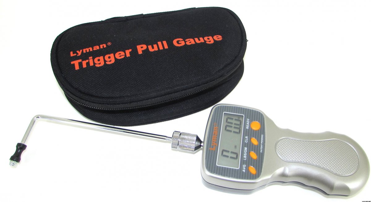

    Легким движением руки... А як Ви важили зусилля на спуск?

    З огляду на те, що нормальний вимірювальний прибор:
    жаба задавила купувати :), користувався старим дідовим способом: чіпляв до спускового гачка пляшку з водою відповідної маси.

    А я цеплял кантер
