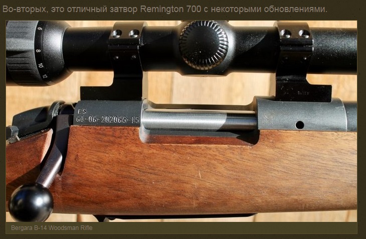

    Камрады, тоже в муках выбора первого болтовика в 308.Win. Бюджет 50-60к гривен за всё. Вроде определился и захотел Бергару Б14 в дереве. Ствол 56 см, 12-ы твист. Держал в руках, стрелял. Скажу честно - винтовка моя. На неё в Сафари сейчас скидка аж целых 7 пачек гривен. https://safari-ukraina.com/karabin-bergara-b14-woodsman-308win-56sm/p179561/
    Цели: и охота, и пособирать кучи, но не на космических дистанциях. Ложе менять не собираюсь. Отрегулирую УСМ, поставлю прицел Nikko Stirling Diamond Long Range 6-24x50 с подсветкой https://ibis.net.ua/products/detail...-diamond-long-range-6-24x50-s-podsvetkoy/?fs= плюс хорошие стальные планка и кольца. Сошки тоже пока считаю ненужными.
    Что мне в Бергаре нравится? В принципе всё! Вес, точность магазинным патроном, родные механические прицельные (для охоты плюс). Сама винтовка сделана очень аккуратно. Да, испанка это не австрийка или немка, но я владею испанским Бенелли Бельмонтом и горя не знаю, отличный полуавтомат. Так что тут не замарачиваюсь совсем.
    Что хотел услышать от спецов. Во-первых, твист 1:12 какие особенности? Самый универсальный вроде считается 1:10. Во-вторых, отсутствие коробчатого магазина. Какие тут могут быть подводные камни? Мне то вообще без разницы, но в магазине держал американцев Ruger и Mossberg Patriot почти за такие же деньги, и там коробчатые магазины мягко говоря не очень - пластмасса. Продавец достал, молча показал и я всё понял.
    Ну и конечно же если есть владельцы Bergara B14, то буду только рад общению и отзывам:beer:

    У меня покупка уже точно на следующий год откладывается... Есть задержки в разрешиловке. А в Сафари акционные Бергары в наличии)) мне сказали, что подержут цены пока.
    Бергара Б14 это и есть 700-ый Рэм) только намного приятней брать в руки. Деревянное ложе у Бергары отличное! Рем держал в руках в пластике, честно говоря он очень не качественный. Ну любят америкосы делать оружие топорами)) На Бергару весь тюннинг (практически) что и на 700 Рэм подходит.

    Друже, Ремингтон делает затворы для Бергар) Одна затворная группа - 2 упора на 90°. Вот обзорчик моей винтовки: https://zbroya.info/ru/blog/12735_obzor-vintovki-bergara-b-14-woodsman-v-klassicheskom-ispolnenii/
    Тимош, Yrii та amitnik подобається це.
  12. Yrii
    Yrii Leutnant
    1.346
    Все верно, тот же Рем 700, только качество на порядок выше!
