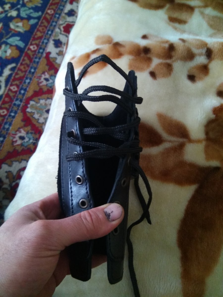

    Типа такого.
    Состояние 4++.кроме небольшой потёртости от шомпола (чистил на полигоне), использовался раз 5.

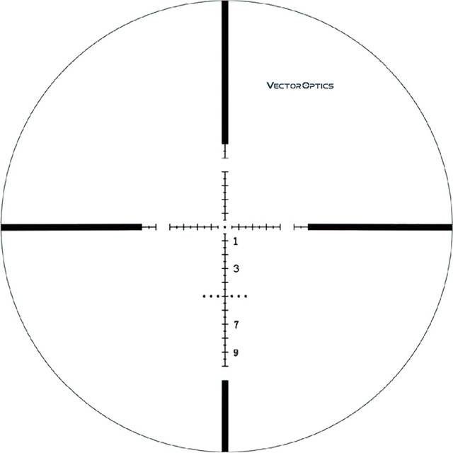

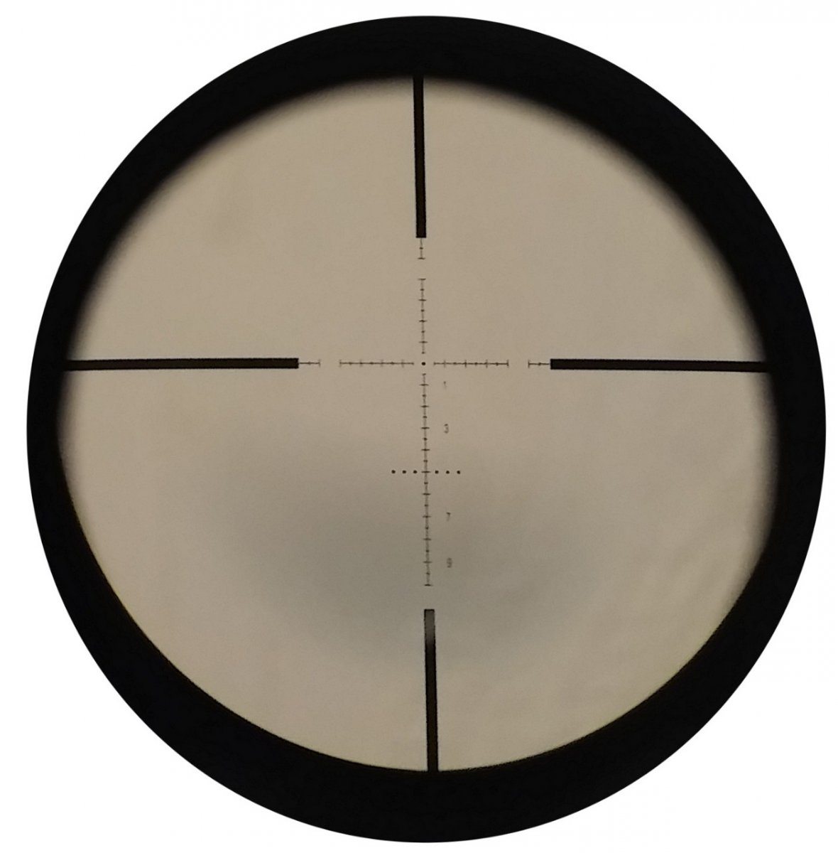

    Колеги, ще питання: чи може хтось на пальцях розповісти, або ж кинути посилання де прочитати, що означають цифри і взагалі як користуватись сіткою прицілу:
    0-02-04-53f615ae58dd60dbd57fe32340218505a074c1fac37b363b5296102074294c73_c1a055d2.jpg IMG-20190129-WA0002.jpg
    А то діти запитують, а я не знаю. Соромно :) Або ж ця сітка продускт стихійної творчості китайських виробників - поставили цифри та рисочки аби було симпатичненько :)

    Знайдіть характеристику сітки по її назві та на якій кратності вона актуальна.

    Звісно ж шукав перед тим, як спитати. Сітку вони називають MPT-1.
    Й усі пошуки по її назві повертаються до сайту Вектор оптікс (або ж продавців) :) Замкнене коло

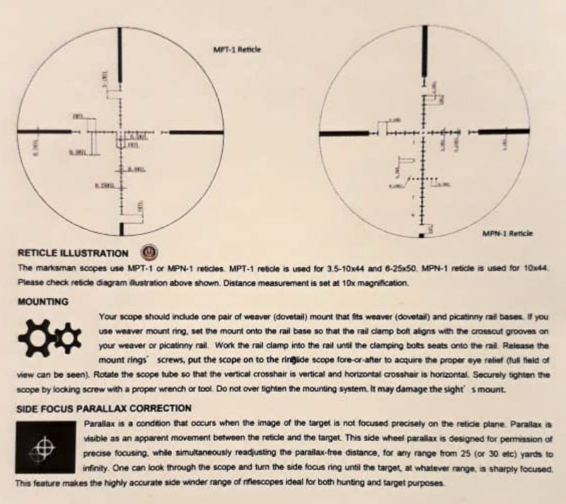

    Куріть мануал, там має бути написано

    Та там немає що курить :)

    Мидот с полумилами, стрелять выносом удобно.

    Так у мануалі все є на малюнку. Цифри просто для зручності, щоб поділки не рахувати. Сітка в мілірадіанах (мілах). Кожна велика поділка - 1 міл. 1 міл дорівнює 10 см на відстані 100 метрів, або 1 метр на відстані 1000 метрів. Один клік барабанів поправок Вашого прицілу - найімовірніше 1/10 міла. Тобто можна, наприклад, або повернути барабан на 10 кліків, або просто прицілитись на мішень відповідною поділкою сітки. Також, якщо відомі розміри об'єкту, то, за допомогою сітки, можна легко вирахувати відстань до нього. Але треба перевірити, чи "правильна" сітка у приціла. Якщо приціл Marksman 10x44, то там все вірно, якщо не помиляюсь. Можете легко перевірити. Намалюйте щось з кроком 5 або 10 см. З відстані 50 або 100 метрів поділки сітки прицілу мають накластися на Ваш малюнок.

    Сетка правильна на 10x т.е на 10 кратке все цыфры правильные.

    Дякую, що прояснили.
    Я думав собі, що цифри 1,3,7,9 - для прицілювання на відстані 100, 300, 700 метрів відповідно.

    Ні, у Вас сітка лінійна, а чим більша відстань, тим більше "падіння" кулі. Існують різні балістичні сітки, які компенсують "падіння" кулі. Наприклад такі:

    Едем на 100 метров. Вешаем 1 метровую и полметровую (хорошо видимую) ленту. Далее играемся карандашиком, бумагой и кратностью прицела.
    Если позволяет дистанция делаем это на 200, 300, 400, 500 метров. Дальномер готов.
