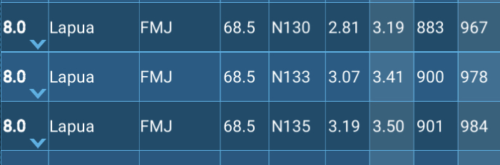

    Користуючись нагодою хочу запитати, чи є в когось досвід спорядження 54-го набою кулею хорнаді SST 123gr в .310 калібрі? Розумію що вона легка для нього, але вони ще є в наявності.
    berger2000 подобається це.
  14. ДикийКіт
    ДикийКіт Stabsgefreiter
    158
    Чорнобиль Перемоги 18
    Згідно фінського мануалу сама легка куля може бути вагою в 100gr
  15. ДикийКіт
    158
    Для 8грамової пишуть
  16. Aprel_nik
    Aprel_nik Stabsgefreiter
    152
    Дякую, мануали я бачив. Я питаю про особистий досвід користування.
  17. Андрей толочин 2
    Андрей толочин 2 Stabsfeldwebel
    775
    до войны игрались подобной штукой навеску непомню но субъективно получился накачаный 223 по биоцели раны сумасшедшие
    berger2000 та Aprel_nik подобається це.
  18. Aprel_nik
    152
    Дякую. Тоді скажіть ще якою вагою були цілі?
  19. Андрей толочин 2
    775
    за счет скорости более 900 мыс получался сильный гидроудар и при энергии пули сопоставимой с пулей весом 165 гр и рана субъективно более тяжелая и благодаря перечисленным характеристикам падало все включая оленя
    VitalikTeresh, Aprel_nik, berger2000 та ще 1-му подобається це.
