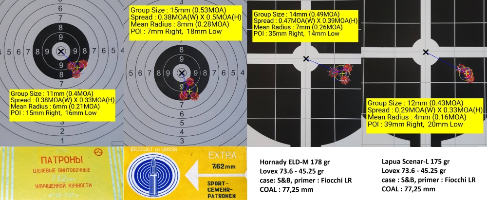

    Это действительно зависит от каждого отдельного ствола винтовки, понравятся ему пули .308 или нет. Мне повезло, стволу моей винтовки МЦ-13 понравились пули калибра .308. [ https://reibert.info/threads/mc-13-sportivna-zbroja-srsr.1383513/#post-15344568 ]
    А вот попытку перезарядки патрона 7,62х54р. я принял на основе информации из книги Руслана Чумака об истории патрона 7,62х54, где автор утверждал, что советское оружие калибра 7,62 имело разные размеры канала ствола в нарезах в зависимости от назначения оружия. Р.Чумак указывает, что боевое оружие под этот патрон имеет калибр ствола, измеряемый в нарезах, 7,92 мм, а спортивное и охотничье оружие имеет калибр ствола 7,82 мм. По полям резьбы калибр ствола одинаковый - 7,62 мм. 'Тигр' и 'Рекорд' приведены в качестве примеров спортивного оружия с калибром ствола под патрон диаметром 7,85 мм. Я встречал весьма критические мнения по поводу этого высказывания Р.Чумака, вплоть до обвинения его в вымышленности. Но Я решил сделать пробную партию патронов 7,62х54р с пулей .308. Эту небольшую партию боеприпасов я опробовал на стрельбище.
    Я всего 12 патронов отстрелял - из них 6 заводских боеприпасов ( патронам уже далеко за 50 лет, но они все еще очень хорошие ) а 6 были подготовлены и собраны/перезаряжены мной лично [ гильза: S&B, капсюль : boxer – Fiocchi LR, порох – Lovex 73.6 – 45,25 gr ].
    Настройки прицела не менял - ПОСП 4-12х42, прицельная сетка №. 10, оружие на сошках, стрельба сидя, дистанция 100м.
    Группы могут быть слишком маленькими - было бы лучше отстрелять по 5 патронов каждая, но я подготовил только по 3 перезаряженных патрона - только на основе расчетов программы GRT с допущением -15% от максимального давления.
    Пули .308, вероятно, показали себя очень хорошо, особенно Lapua Scenar-L 175 гр. – если еще уточнить навеску пороха, они должны стать отличной заменой старым советским боеприпасам.

    Бреше кацапюра. Комуняцький совок для олімпійських гвинтівок купував топові бланки на стволи у Бартлейн або Лотар Вальтер, за золото, і тому зброя має відповідну купність. А Захід не робив радянського стандарту 7,62мм - саме тому його нема на Рекордах і МЦ-13. І стріляли ці стволи кулями Лапуа 200гр. В отих жовтих пачках Екстра кулі точно Лапуа.
