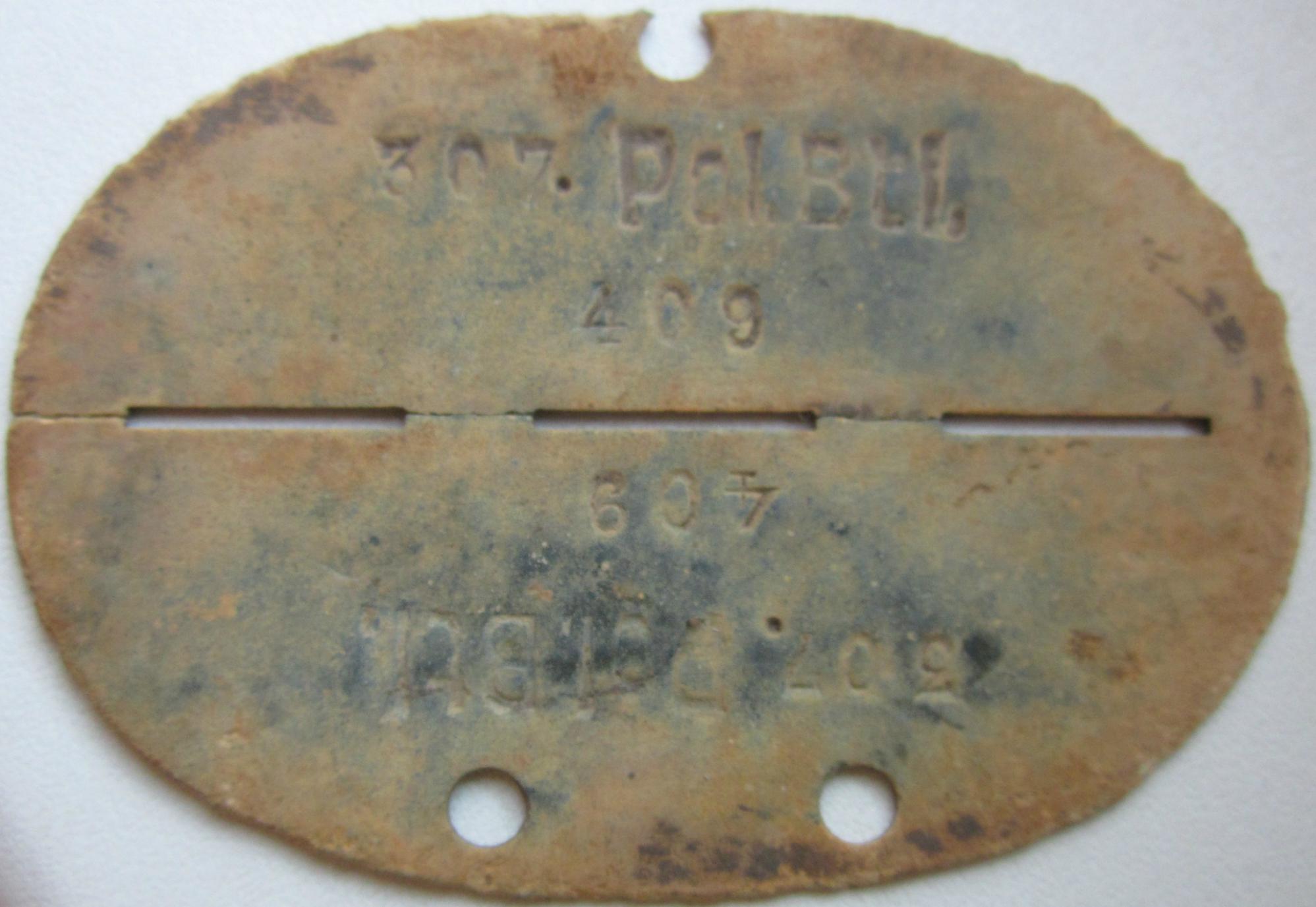

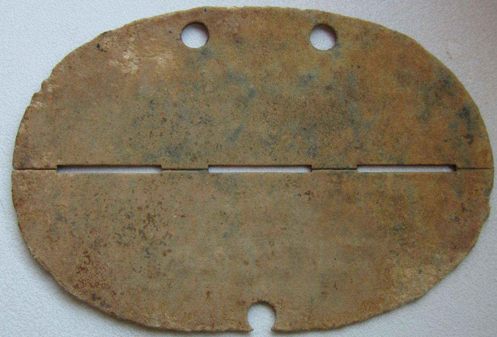

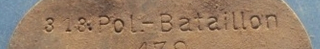

    Камерады купил на Ауке. вот такой жетон.Но ещё пока не оплачивал.
    Хотел спросить мнение знающих камерадов!
    Поскольку тема для меня нова, и я не спец в ней.
    Прошу высказать своё мнение относительно оригинальности данного жетона,и если он правильный?!
    Просветите бойцы какой национальности входили в данное подразделение? Где они принимали участие в боях, или карательных операциях?
    Продавец утверждал что нашёл его лично.
    Но продавец новичёк на форуме сами понимаете...
    Помогите камраду отпишитесь что думаете. Спасибо! :beer:

    Большое спасибо за оперативный ответ! :beer:
    Жетон правильный , это уже радует! Значит карателем был, из Белларусов,
    или Латышей.
    Просто удивила цена за которую он продавался, и не заинтересованность других покупателей! Поэтому и засомневался в подлинности.
    бетман ,Вiтушка Спасибо за ссылки.
    С ув. :beer:

    То что он был Беларусом ,это не факт ,это уточнить может только WASt. А изначально был укомплектован немцами. 2 июля 1941 г. в Брест прибыл 307-й полицейский батальон [4] во главе со майором Старом, укомлектованный 30-летними полицейскими, прошедшими специальную подготовку в Любеке. Все они сознательно выбрали службу в полиции и начали нести её в 1939–1940 гг.

    Пишут дескать фейк мол.:smile_11:
  10. бетман
    бетман Oberfeldwebel
    2.811
    Московия

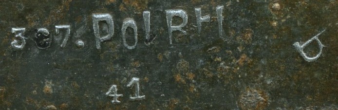

    Меня прикололо что номер не там написан:DА батальны все практически так и набиты,вот загадка нимеческой души:)
  11. Shults
    Shults Obergefreiter
    263
    Пишут то они пишут, но никто не аргументирует свои ответы.
    Типа плохой, и этим всё сказано. :D
    Парни как быть? Помогите докопаться до истины.
    Я то думал что ваших уважаемых мнений относительно подлинности достаточно.
    На двух форумах никто ничего плохого не сказал.
    Но камерад freiwilliger который хочет мой жетон купить всё-равно сомневается в подлинности.
    Фуфел камераду я впаривать не хочу,поэтому и посоветовал опять поднять эту тему. Ещё он выставил на немецкий сайт.
    Это его право. Я тоже прежде чем оплачивать жетон, выставил здесь. Продавец утверждал что нашёл его лично.
    Цитирую. ......Нашёл жетон в лесу на лесной дороге , возле села Чемеринцы Перемышлянского района Львовской области........
    Сколько я проходов видел на форуме, все были набиты в такой последовательности как на моём жетоне. Посему ещё раз прошу ув. спецов отпишитесь поподробнее, выскажите свои мнения.
    С ув. ко всем. :beer:
  12. Shults
    263
    Так дело в том что тот кто это пишет судя по подписи вроде как живёт в Украине. Пишет интересно, жаль языками не владею.
    I know absolutely zilch about dogtags but shouldn't the unit designation be the other way round, i.e. Pol.Btl 307 instead of 307 Pol.Btl?
    Но смысл улавливается. Как писал выше ув. бетман :beer:

    Интересно что немчики скажут на это?:DИ найден он в пруссии

    Наконец то я додумался перевести первое сообщение:)
    Я знаю, абсолютно ничто о жетоны, но не должно быть условное обозначение наоборот, т.е. Pol.Btl 307 вместо 307 Pol.Btl?

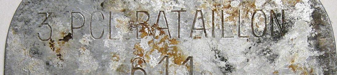

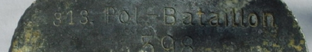

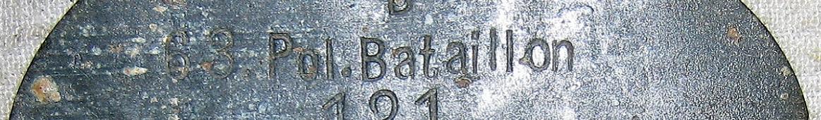

    Накидайте сканов этому самонадеянному англичанину
    И передавайте низкий поклон:D
    И если возникнут дальнейшие трудности в продаже жетона,я готов купить этого бедолагу
    Просто обидно за страдальца,у него появилась возможность окончательно осесть в коллекции,а не менять владельца каждый месяц
