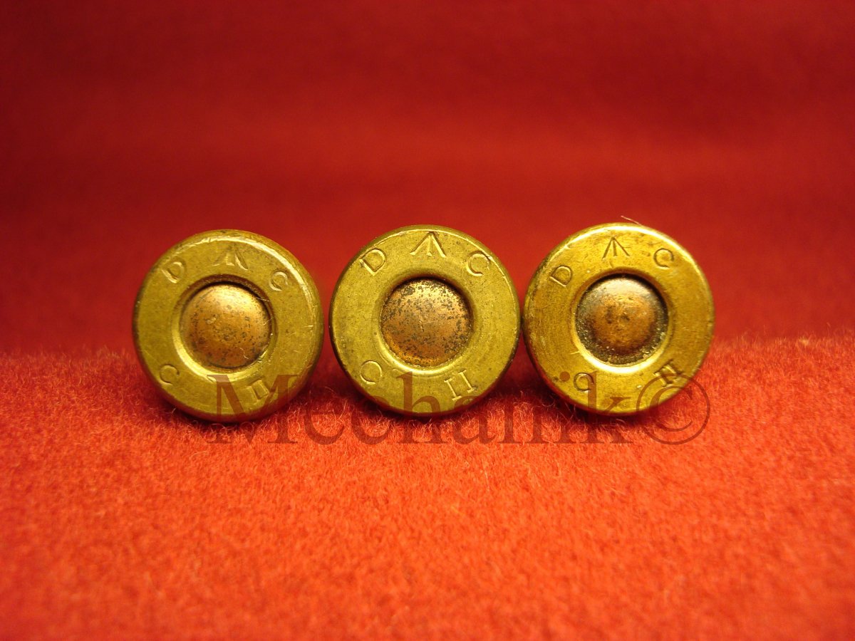

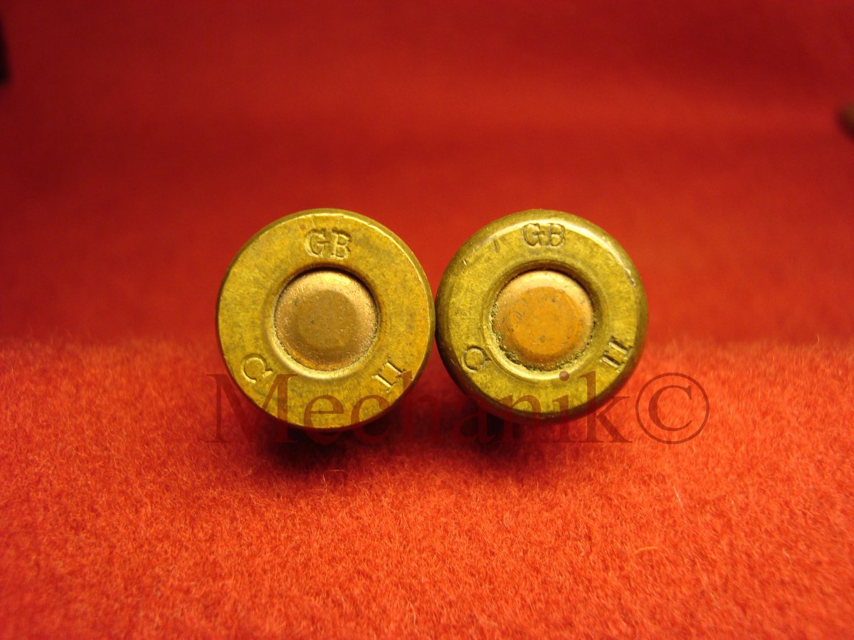

    Вариативность клейм.Доминионовские два уже показывал в этой теме-гильза с фальцем и без.
    Обнаружился третий вариант - без фальца, с более мелким шрифтом.
    И парочка GB с разной формой донца.
    (все макеты с пулями Мk II)
    MiXaNiK, =ask=, Рома ЗУБ та 4 іншим подобається це.

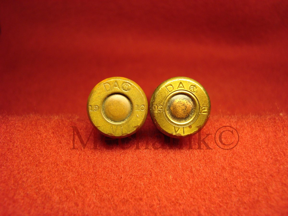

    И еще парочка макетов с пулей Mk VI 1910 и 1912 годов.
    Где то в этом промежутке начали применять кольцевое кернение капсюлей...

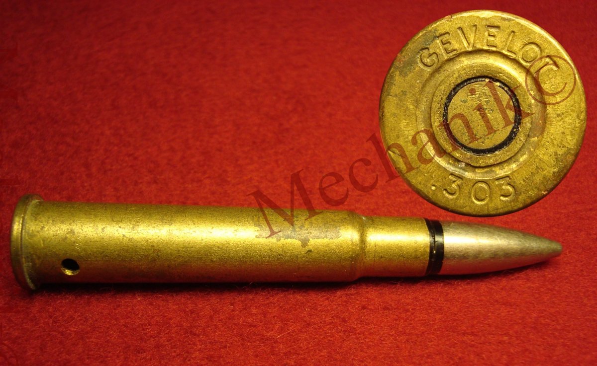

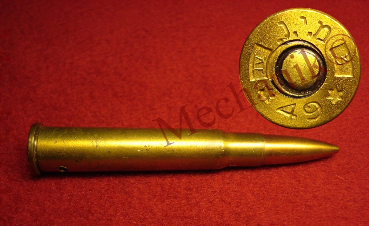

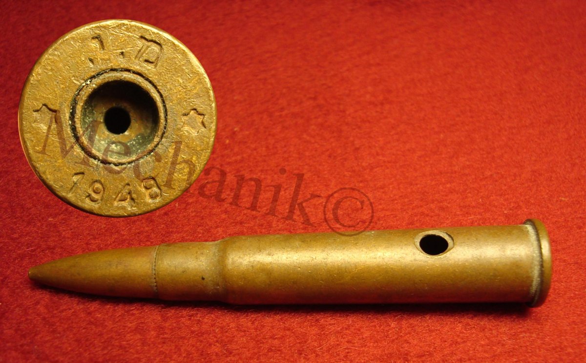

    Снова Израиль.Теперь уже 49 год.
    Ну и до кучи 303 от Жевело.

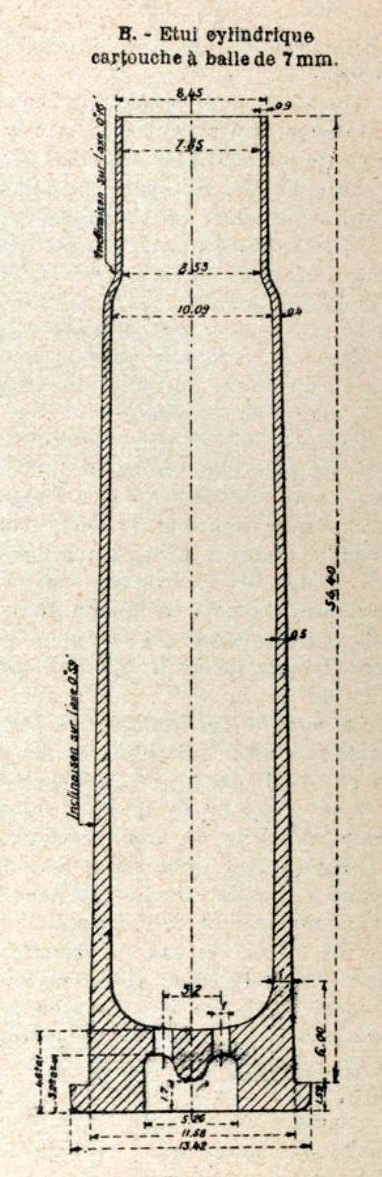

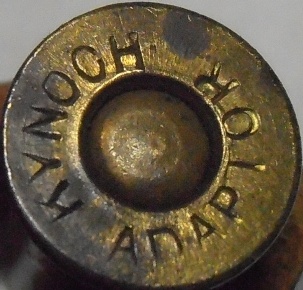

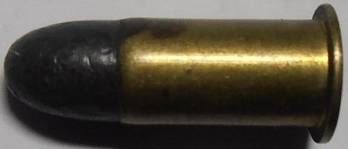

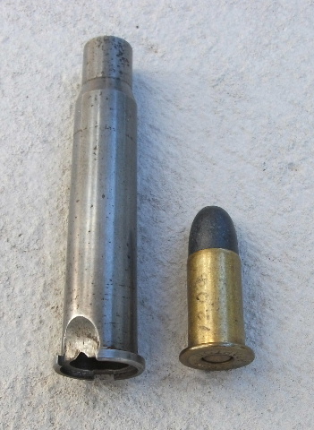

    "303 Adaptor (7,7x16R)
    Тренировочный патрон для обучения стрельбе из винтовки Ли Энфилд 1902 года.

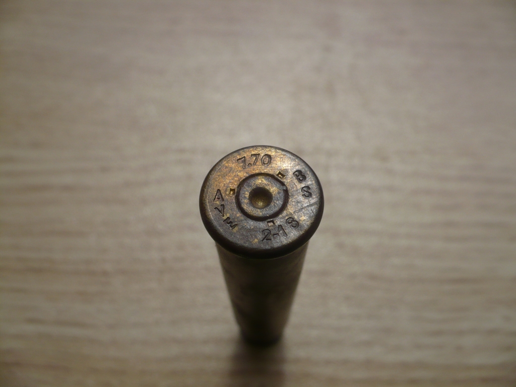

    .303 Бритиш французского производства за 1918г. Производитель AVE - Atelier de Cartoucherie de Valence , поставщик латуни BS - Atelier de Laminage de de l'Ecole Pyrotechnie de Bourges
    _yurij_, MiXaNiK, tr30801 та 6 іншим подобається це.

    А вот сам адаптер для Ли Энфилда. Фото из сети.
    Antis, _yurij_, Птица Говорун та 4 іншим подобається це.

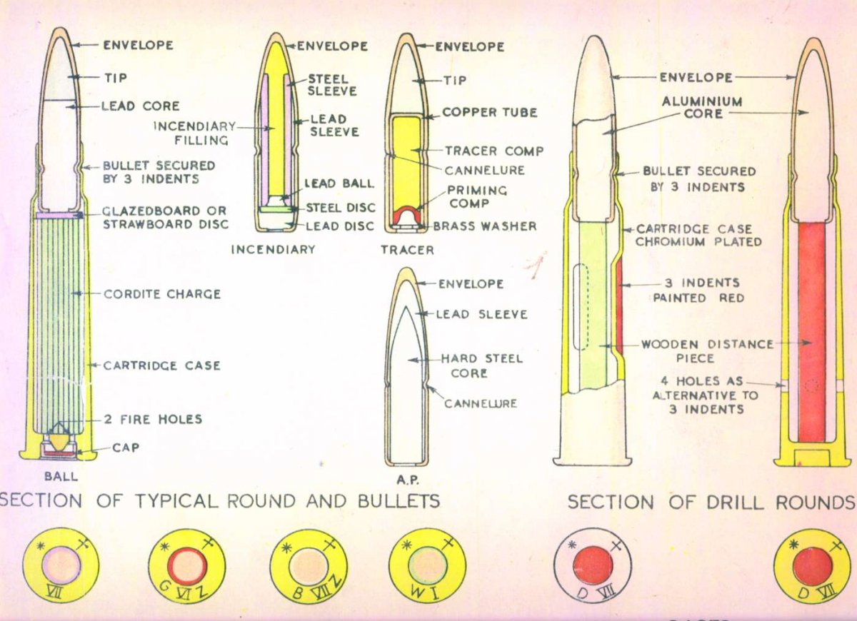

    Я смотрю многие в упор не замечают вышеприведённую камрадом Carl Zebisch ссылку по британским патронам и их клеймению.
    Как говорится "диктую большими буквами"...
    http://www.harringtonmuseum.org.uk/the-303-british-service-cartridge/
    Перед тем как задать вопрос по простейшему клейму - самостоятльно изучите вышеприведнную ссылку и найдите сперва ответ там.

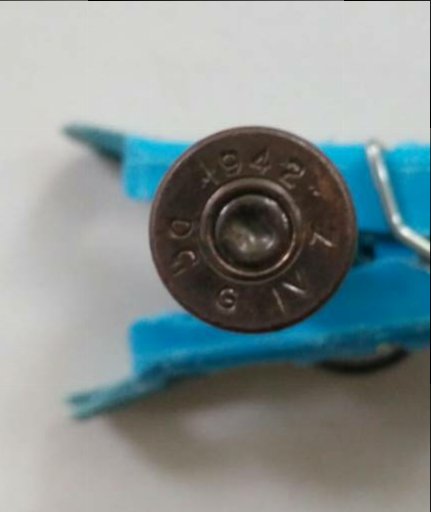

    Сьогднішній свіжачок з лісу.
    Осечка
    Денний трасер виробництва Канади
    1942 рік
    Красочка на носику рідна!
    Kugel та Рейнджер подобається це.

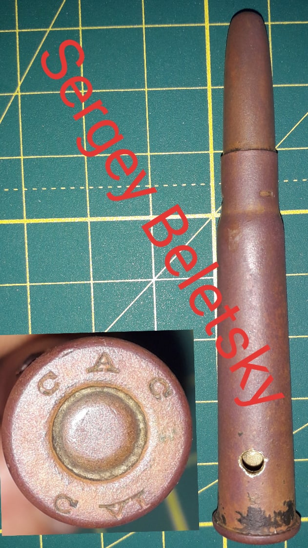

    Еще 3 штучки закину

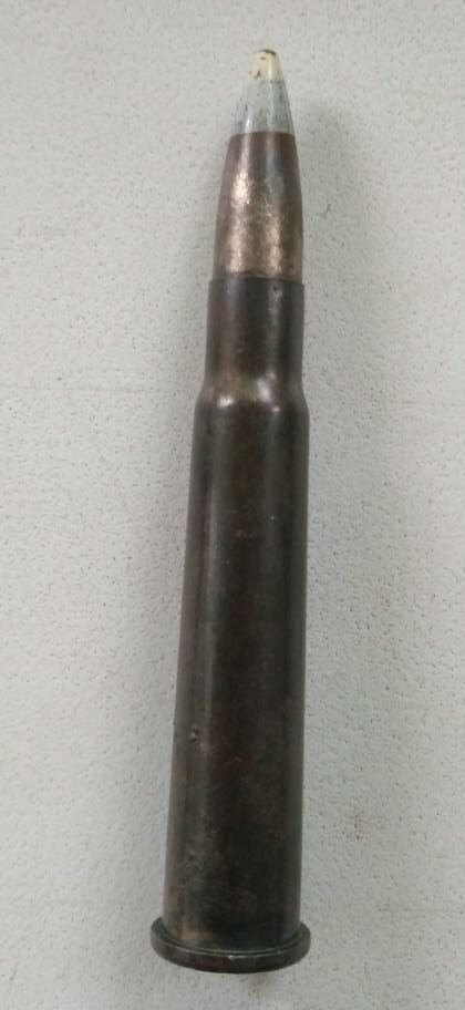

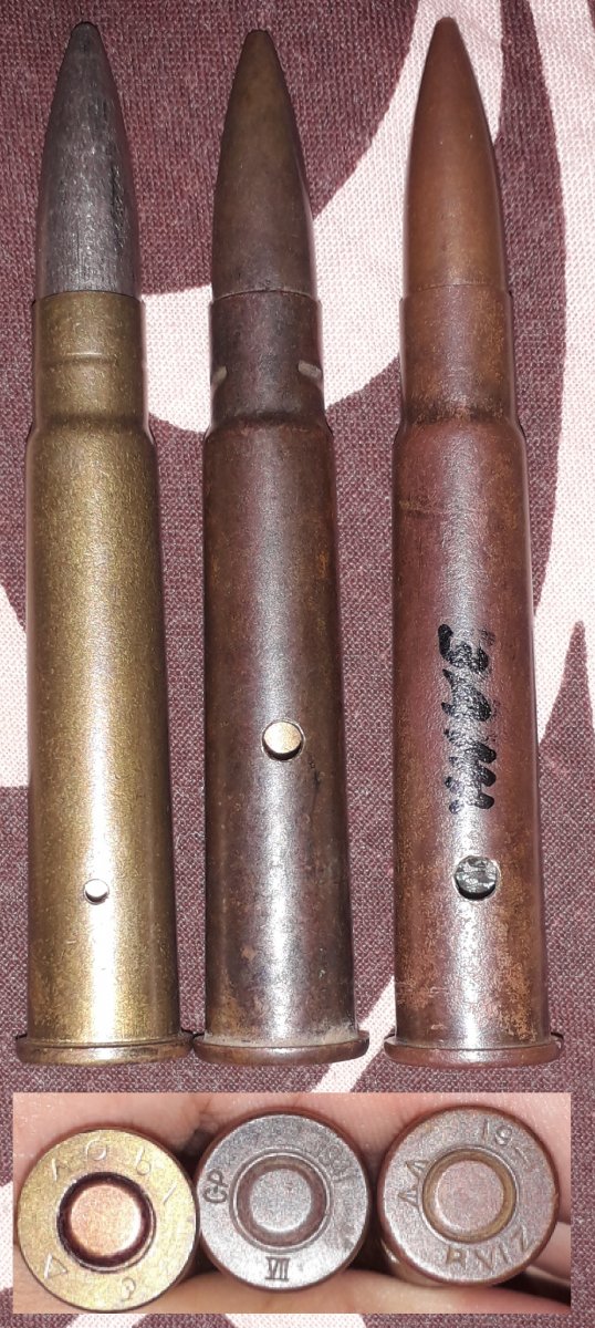

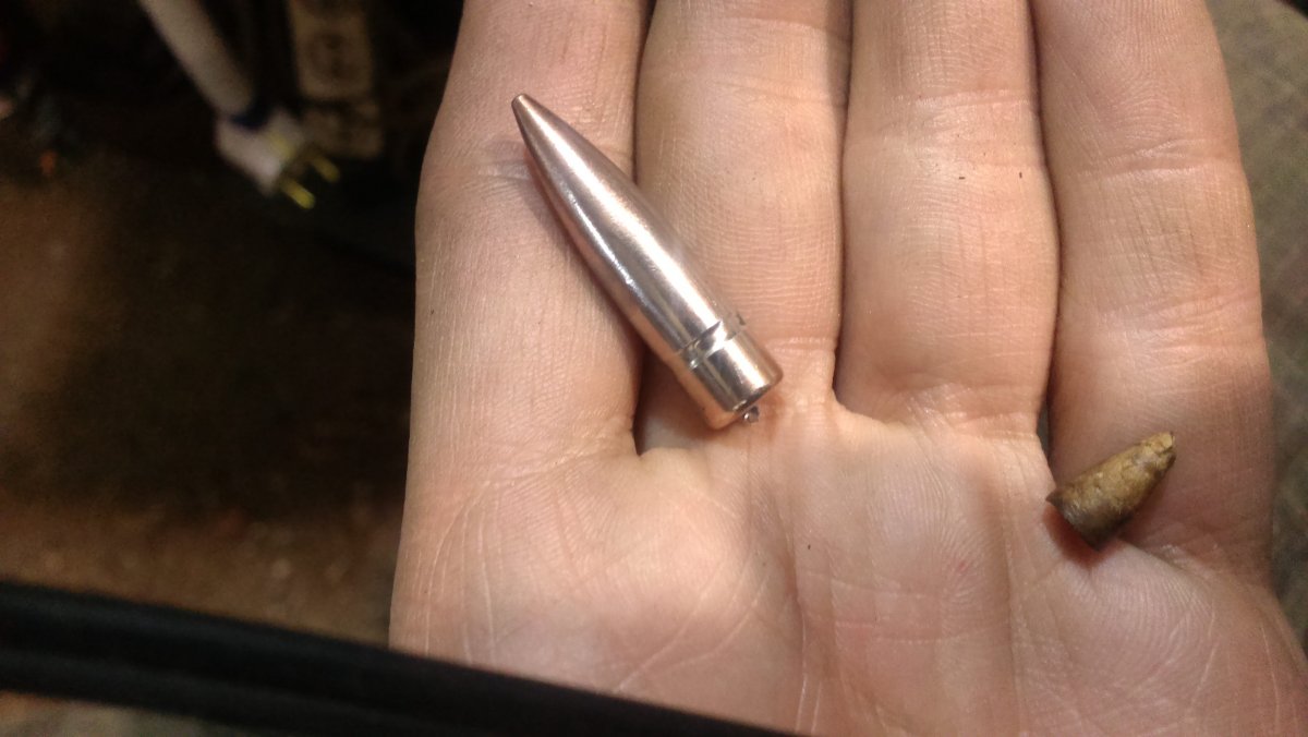

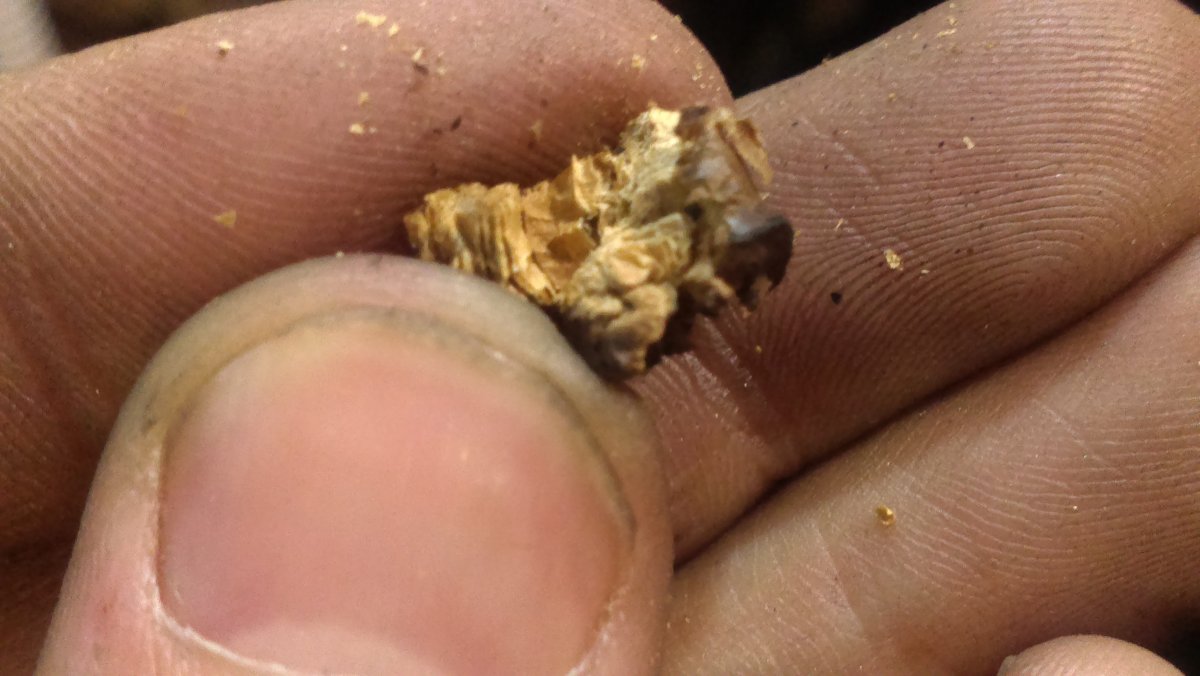

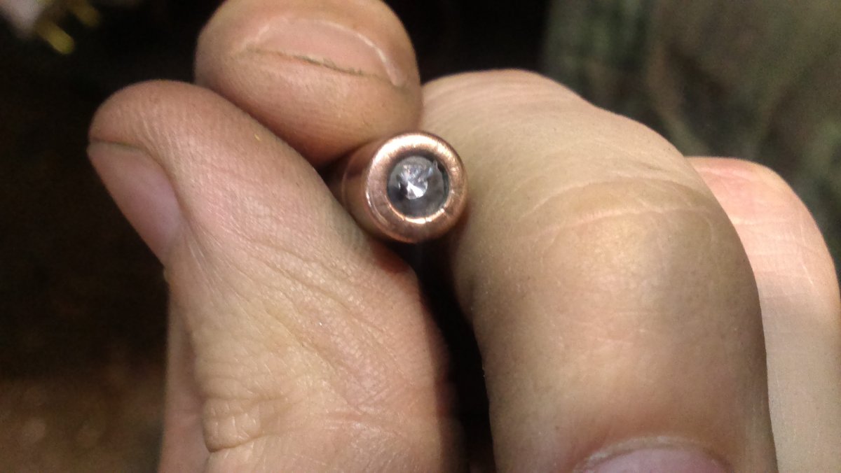

    Попались пули от 303 бритиш, без гильз правда, так что чьи неведомо мне.
    Потребовалось получить пустые оболочки от них. И с удивлением после выплавки свинца обнаружил пресованный картонный конус в кончике пули. Догадываюсь что это для смещения центра массы пули и улучшенной центровки в полете.
    GINDENBURG та Князь Сергей подобається це.

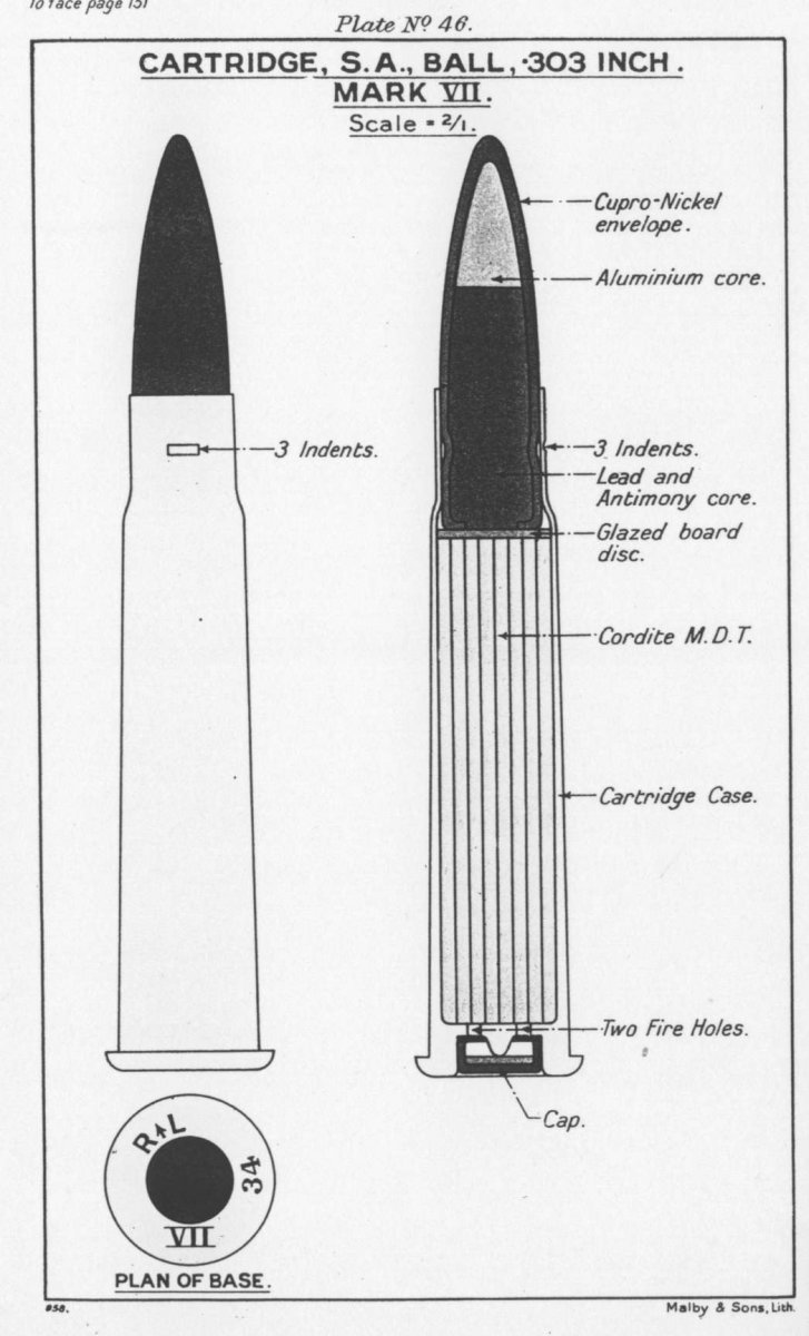

  17. Unnamed Player
    Unnamed Player General-major
    34
    55
    8.738
    МкVII

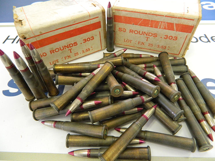

    .303 Бритиш бельгийского производства , фирма Fabrique Nationale d’Herstal 1953г., пуля трассирующая, фото из сети
    A10A, Князь Сергей та Hetzer 88 подобається це.

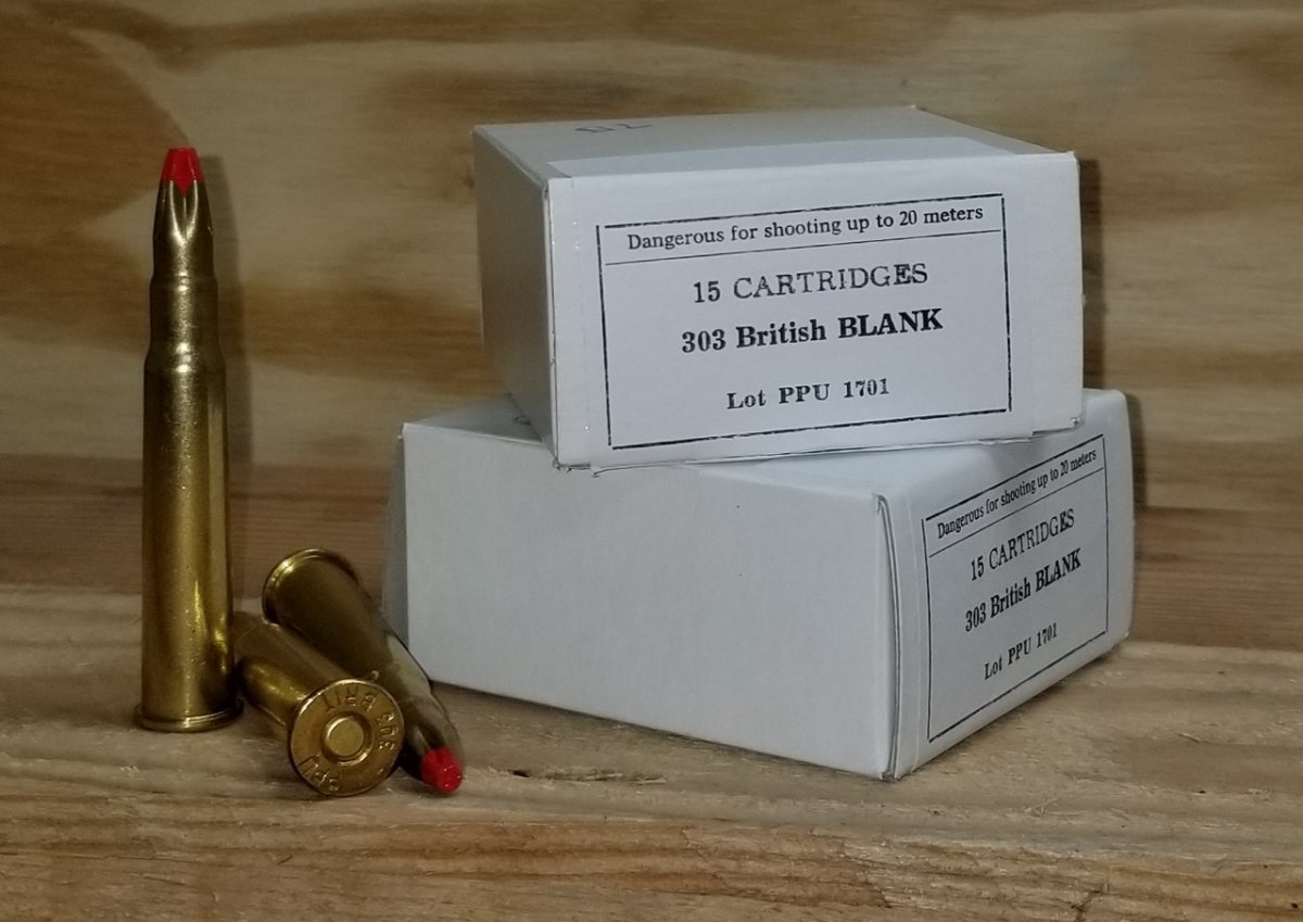

    PPU, холостые .303 Бритиш, современный выпуск.

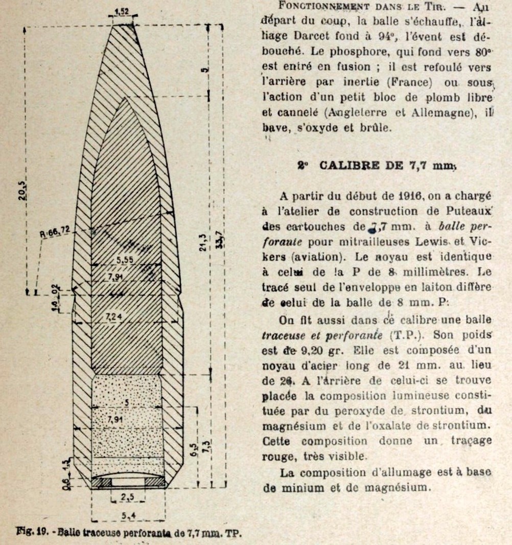

    С начала 1916 года на заводе Пюто изготовлялись 7,7-мм патроны с бронебойной пулей для пулеметов Льюиса и Виккерса (авиация). Сердечник пули такой же как и у 8-мм пули Р. Также в этом калибре есть и бронебойно-трассирующая пуля (T.P.). Её вес 9,2 гр. , длина стального сердечника 21 мм. вместо 26 мм. В задней части пули размещен светящийся состав, состоящий из пероксида стронция, магния и оксалата стронция. Эта композиция дает хорошо заметное красное свечение. Состав для розжига основан на магнии.
    Mechanik, Unnamed Player, A10A та 2 іншим подобається це.

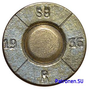

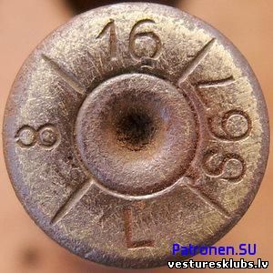

    Доброго дня, Kugel! На этом сайте возникают некоторые вопросы:
    SBR – Sellier & Bellot, Riga, LATVIA. Known to have produced .303 ball cartridges c 1937
    Sellier & Bellot чешский завод, который не имеет никогого отношение к Латвии. В Латвии патроны .303 British производили на заводе Вайрогс (Vairogs):
    Но и в patronen.su патроны с маркеровкохй SB относотносятя к Латвии:
    https://patronen.su/index.php?action=gallery;sa=view;id=7133
    Почему так?
    Kugel подобається це.
  23. Ervins
    Ervins Oberfeldwebel
    427
    Потому что до 1937 года завод ,,Вайрогс,, был заводом ,точнее филиалом Селле&Белло
    В 1937 году акционерное общество ,,Вайрогс,, у С&Б купила завод по проищводству патронов
    Рижский филиал чешского производителя в Риге был с примерно 1885 года ( могу ошибится +- годиком)
    Останнє редагування: 15 лис 2021
    A10A, Valduha, Hetzer 88 та ще 1-му подобається це.

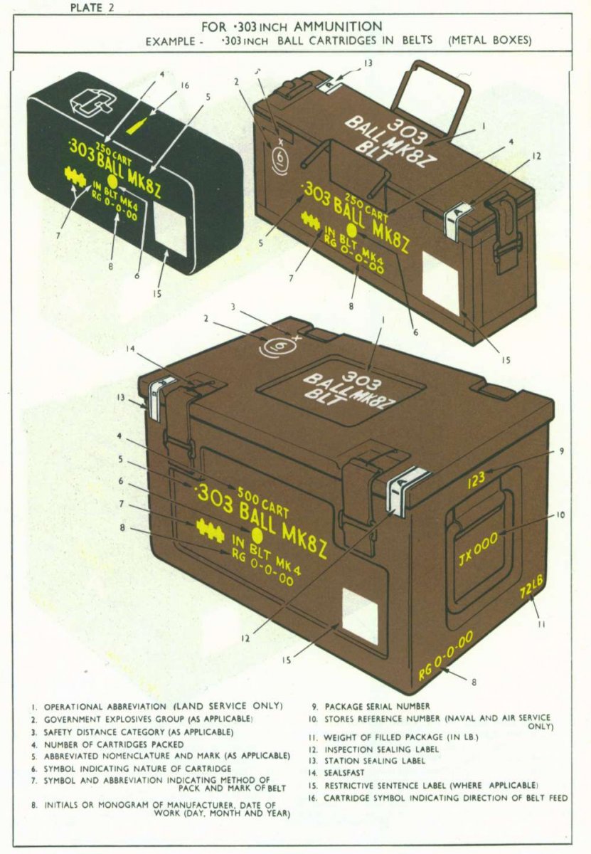

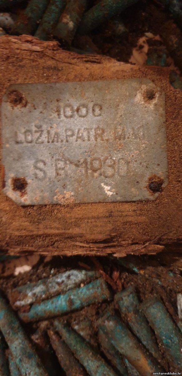

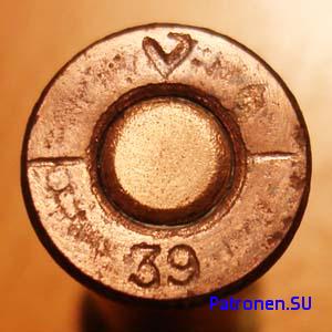

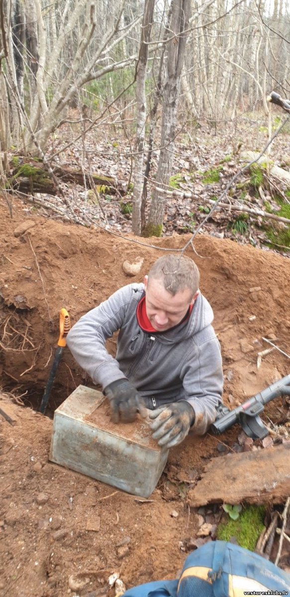

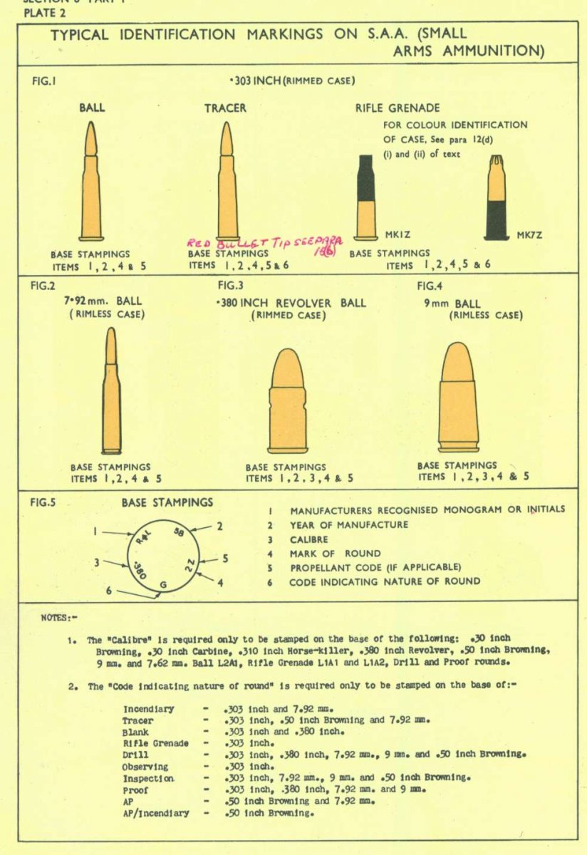

    Ещё один вопрос. Когда советские войска в 1940 году окупировали Латвию, солдат Латвийской армии закопал своё оружие, и патроны. Мы нашли, по описанию брата солдата (он был зачислян в рядах РККА, и погиб в Волковских болотах). Патроны были найдены в двух цынковы ящиках, на которых стояло клеймо:
    Пулемётные патроны 1000 штук SB 1930 год.
    Я не внекал в маркировке патронов .303 British, но у патронов 7.92×57mm Mauser это сечение
    обозначало, что патрон с пульей Geschoss Rille и гильзой S-Hülse предназначен для пулемётов.
    Найденные нами патроны тоже имеют такое сечение.
    Вопрос - у британских патронов это также озночало, что патрон пригоден к стрелкьбе из пулемёта?
