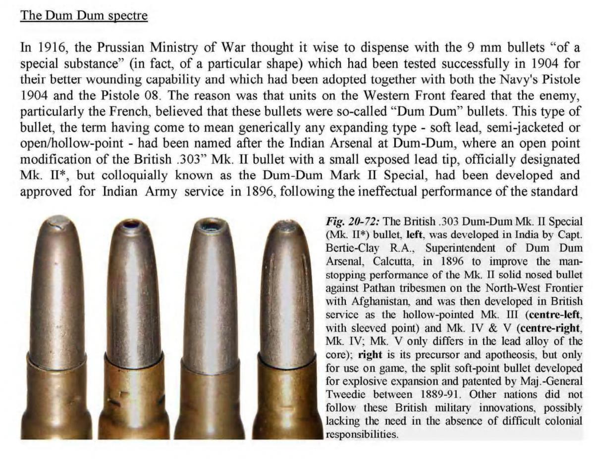

  3. Carl Zebisch
    Carl Zebisch Oberst
    40
    60
    6.612
    Bassarabia Cetatea-Alba

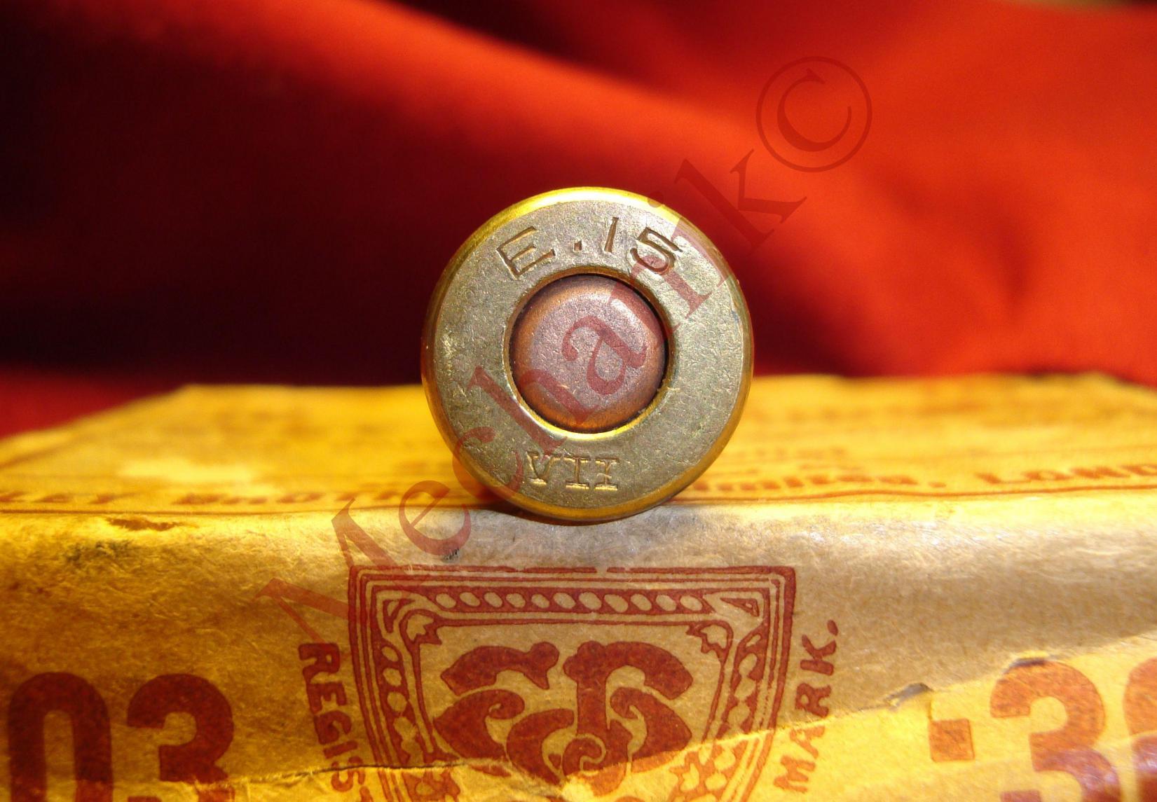

    Легендарный Дум-Дум? :):smile_12:

    Я бы добавил - на фоне родной пачки которая в идеале. Это позволяет нам заметить что упаковка стандартная для СЕРИЙНЫХ патронов поставляемых в войска. Что опровергает утверждение некоторых комрадов, заявлявших что патрон "экспериментальный". Но замечу, что не смотря на "серийность" патрон не частый. Да еще и с пачкой

    Четверка не самый легендарный "дум-дум"
    p.s. Уговариваю Механика издать каталог своей коллекции под названием "Легенды украинского народа". А то что ни патрон то "легендарный"
    MiXaNiK, Carl Zebisch, Costas та ще 1-му подобається це.

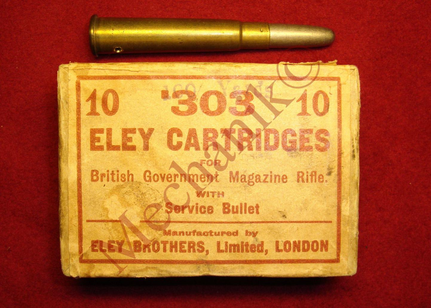

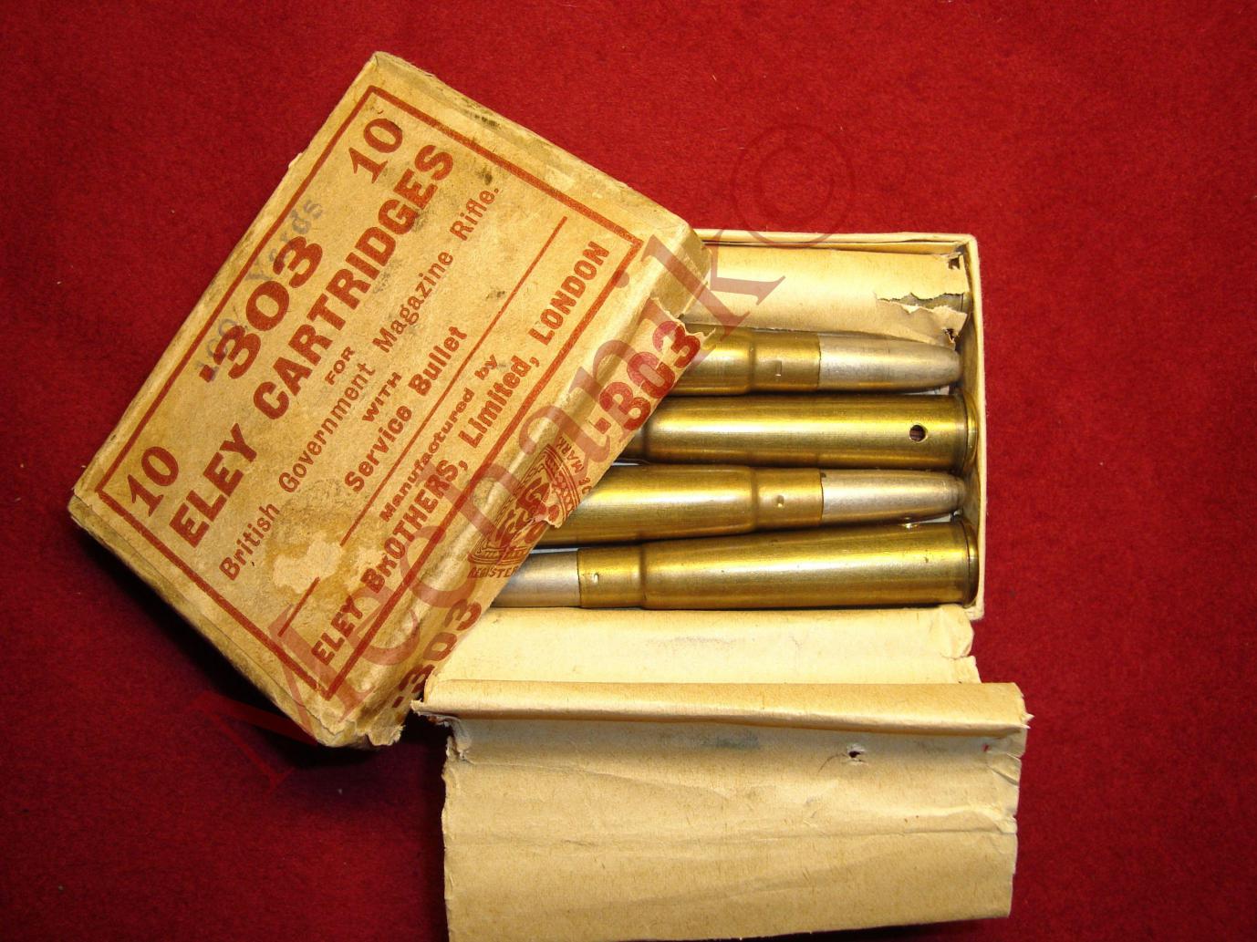

  11. Mechanik
    Mechanik Oberleutnant
    153
    247
    2.014
    Элейчики:beer:
    Badahshan, Miho, ЗМИЙ та 11 іншим подобається це.
  12. Механик86
    Механик86 Stabsfeldwebel
    993
    Россия
    А что за "service bullet"?
  13. 2m-outrage
    2m-outrage Oberstleutnant
    3.113
    Ravenholm, Zombiland
    Дословно "служебные пули". Думаю это можно перевести как "с пулями состоящими на вооружении"
  14. Механик86
    993
    Россия
    С переводом-то понятно, но на вооружении в тот момент состояла мк7, гильза под нее как раз. Судя по штампу "100ярдов", возможно короткобой, али коммерция или "караульное" что-то?
  15. 2m-outrage
    3.113
    Думаешь надо попросить Механика разобрать один?
  16. Механик86
    993
    Россия
    Думаю надо, хоть на пулю посмотрим.
  17. Mechanik
    153
    247
    2.014
    Вот купите себе и потом разбирайте смотрите сколько влезет:p
    Badahshan подобається це.
  18. NORDBADGER
    NORDBADGER Oberfeldwebel
    1.045
    Россия
    Выглядит как пуля Mk VI в гильзе где должна быть Mk VII. Service Bullet обычно обозначает обыкновенную пулю. Про 100 ярдов фз. Вечером обладатели фолиантов по .303 появятся - напишут. :)
  19. 2m-outrage
    3.113
    Жмот! :mad:
  20. 2m-outrage
    3.113
    Мне видится такое предположение. Возьмем клеймо, 15-й год. Большое количество новобранцев которых надо учить. Поэтому берется штатная гильза, в нее суется пуля "какая была". Пристреливается, пишется на коробке "100 ярдов" и посылается в учебные школы. Я сначала думал про послевоенную коммерцию или охоту. Но охотника не надо убеждать рассказами про "100 ярдов", у него зверь выбегает из кустов в диапазоне от нуля до горизонта, и охотник просто не будет брать патроны которые неизвестно куда стреляют. А рекруты действуют по-другому. Они стреляют на дистанции на которых стоят мишени. А 100 ярдов самое удобное расстояние. И стрелять не близко, и бегать менять мишени недалеко. Особенно ежели из пулемета. Там вообще пали "по площадям"

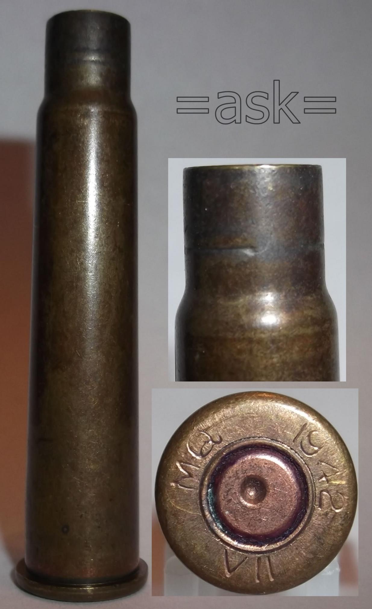

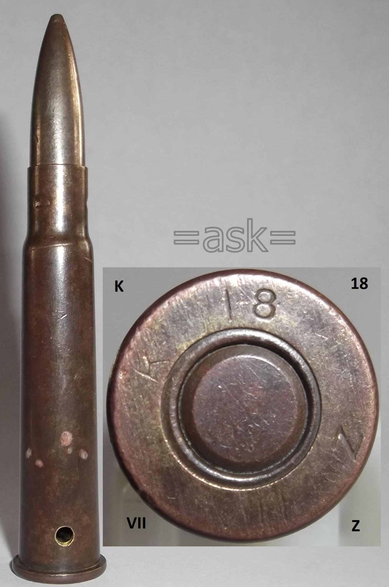

  21. =ask=
    =ask= Leutnant
    4.292
    Rusland

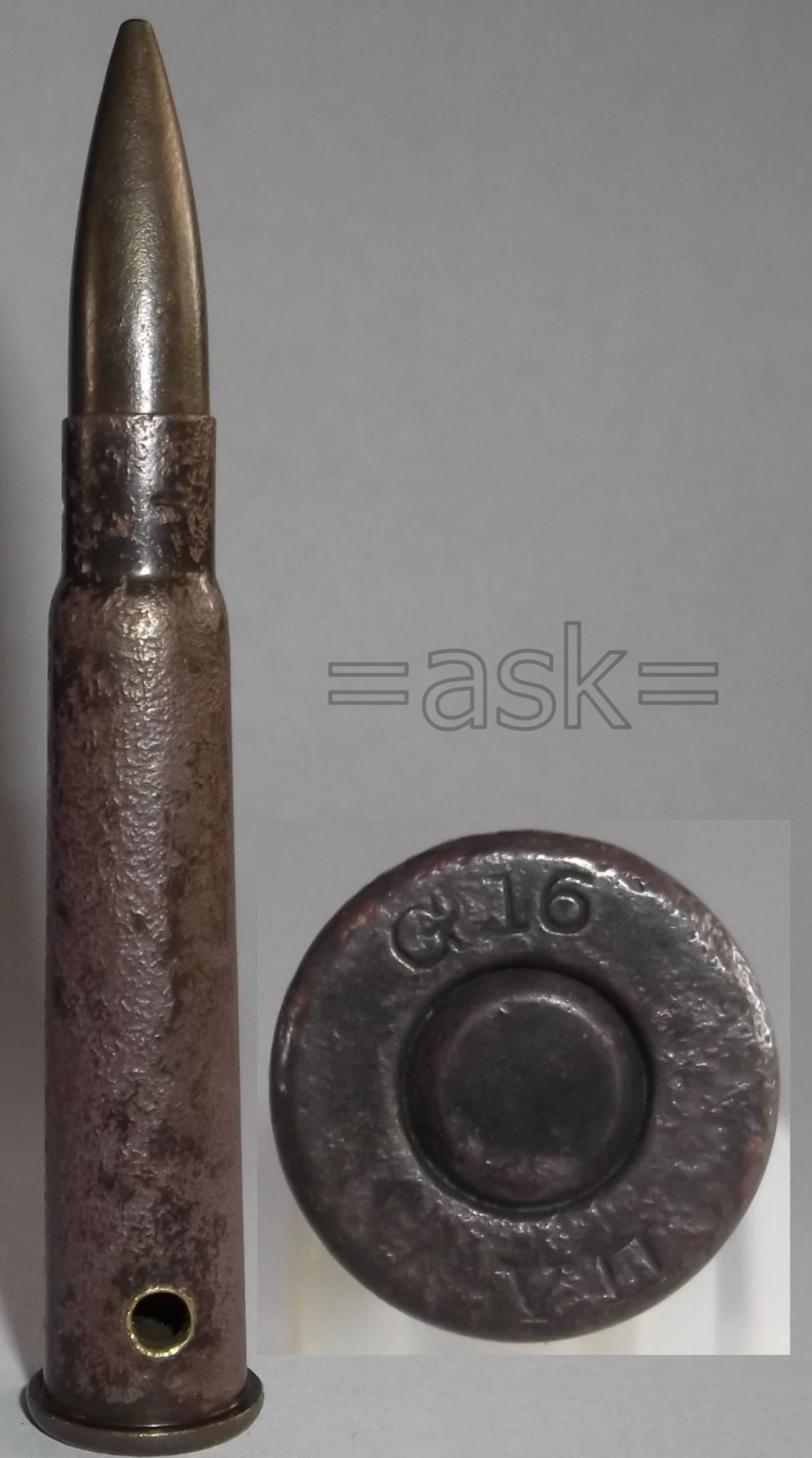

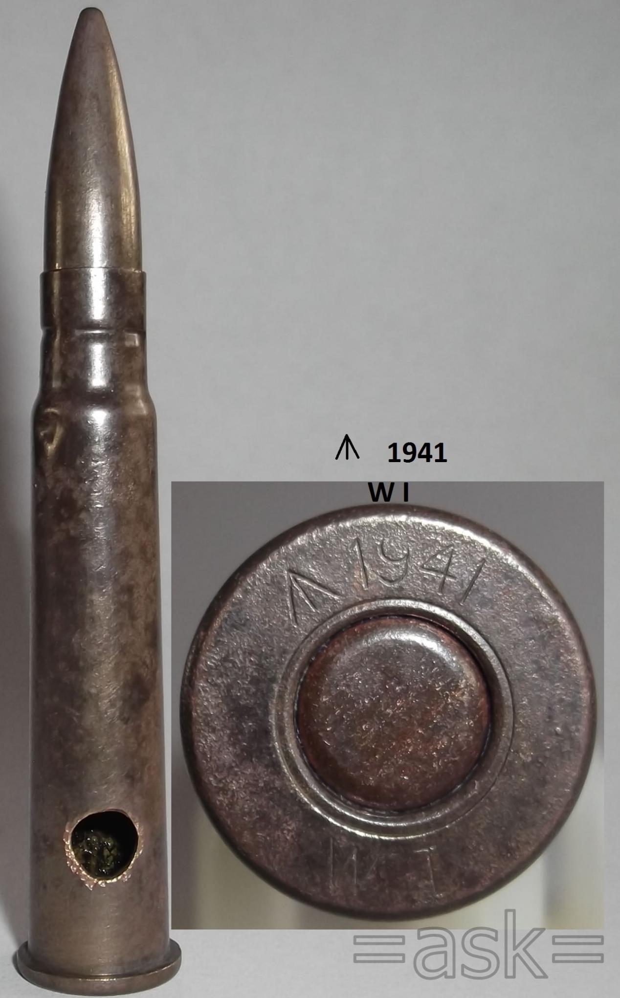

    Вот такую гильзу подогнал один хороший человек в одном из крайних обменов ... :)
    4 користувачам це сподобалось.
  22. Denis83

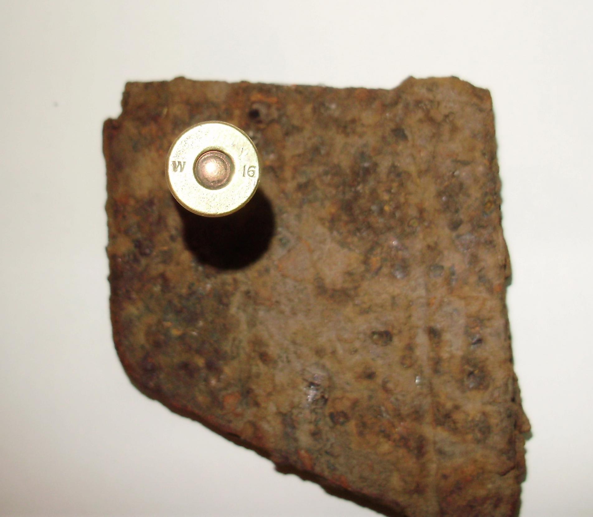

    Denis83 Stabsfeldwebel
    40
    66
    1.079
    Американского производства W 15 был,а W 16 не было.

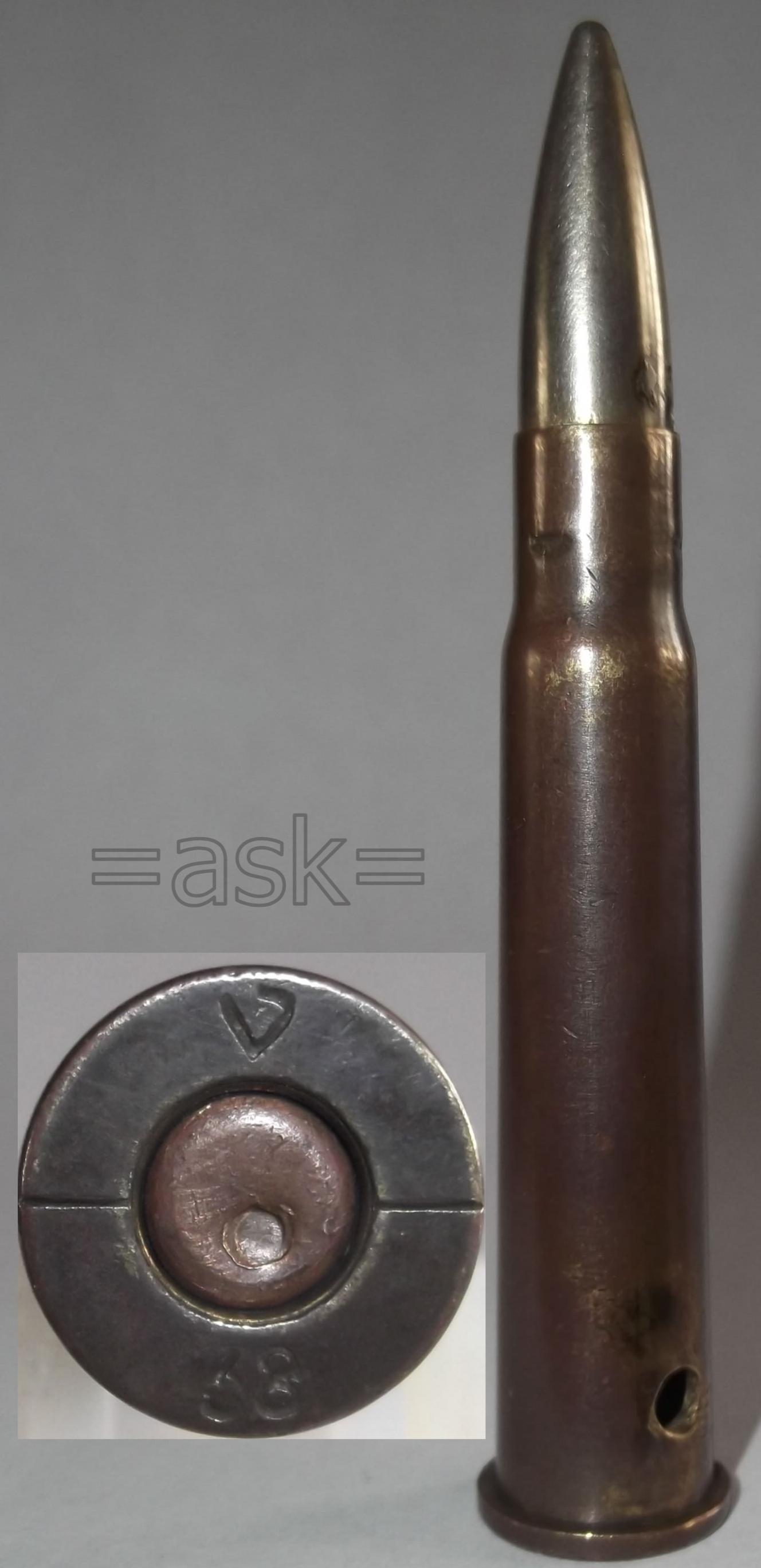

  23. =ask=
    =ask= Leutnant
    4.292
    Rusland

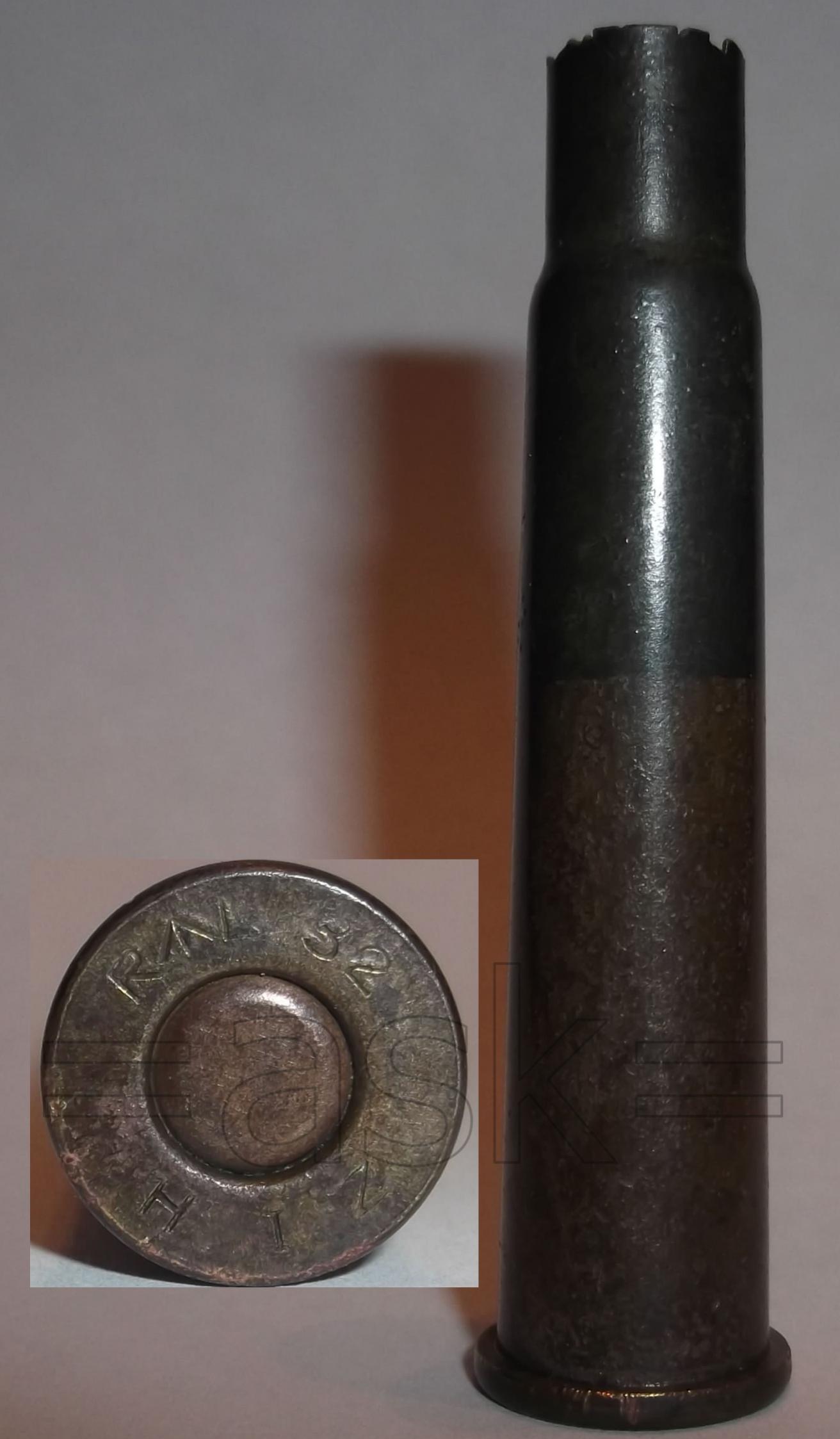

    Вот, что успел почистить:
    COMRAD777, Badahshan, Санек та 4 іншим подобається це.

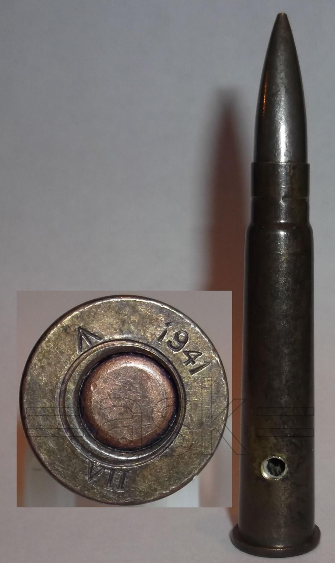

  24. =ask=
    =ask= Leutnant
    4.292
    Rusland
    Вот ещё чутка ..
    Badahshan, Санек, treshkin та ще 1-му подобається це.

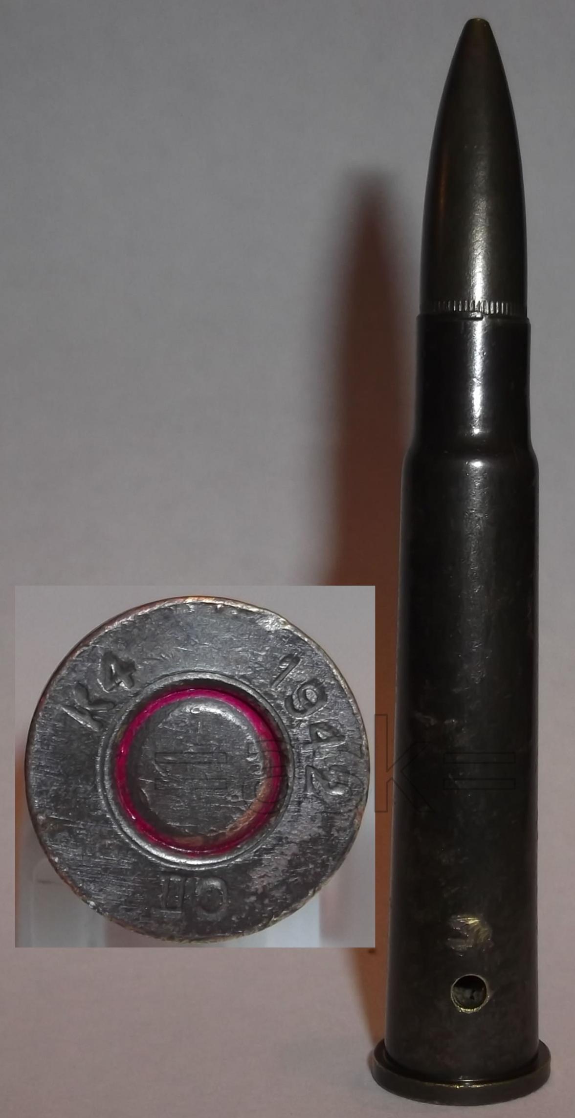

  25. Милош
    Милош Stabsgefreiter
    343
    Пермь Россия
    вот ещё фин..
    Webley, Badahshan та treshkin подобається це.
