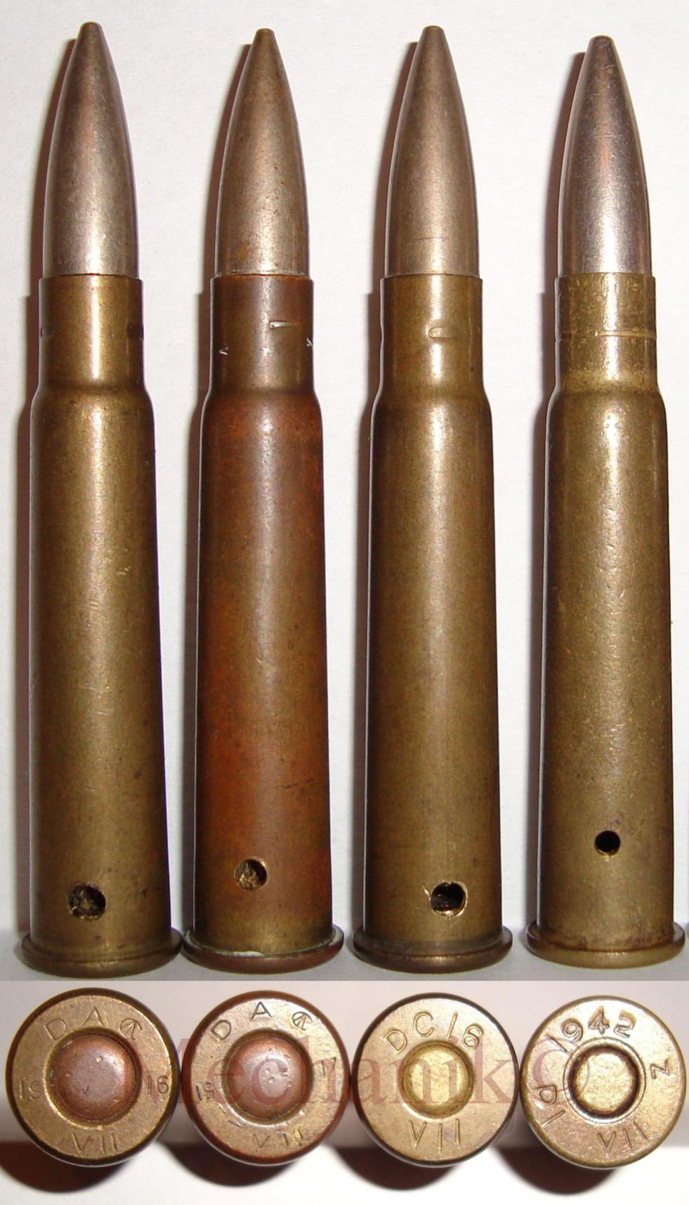

    4. ммг…без вв

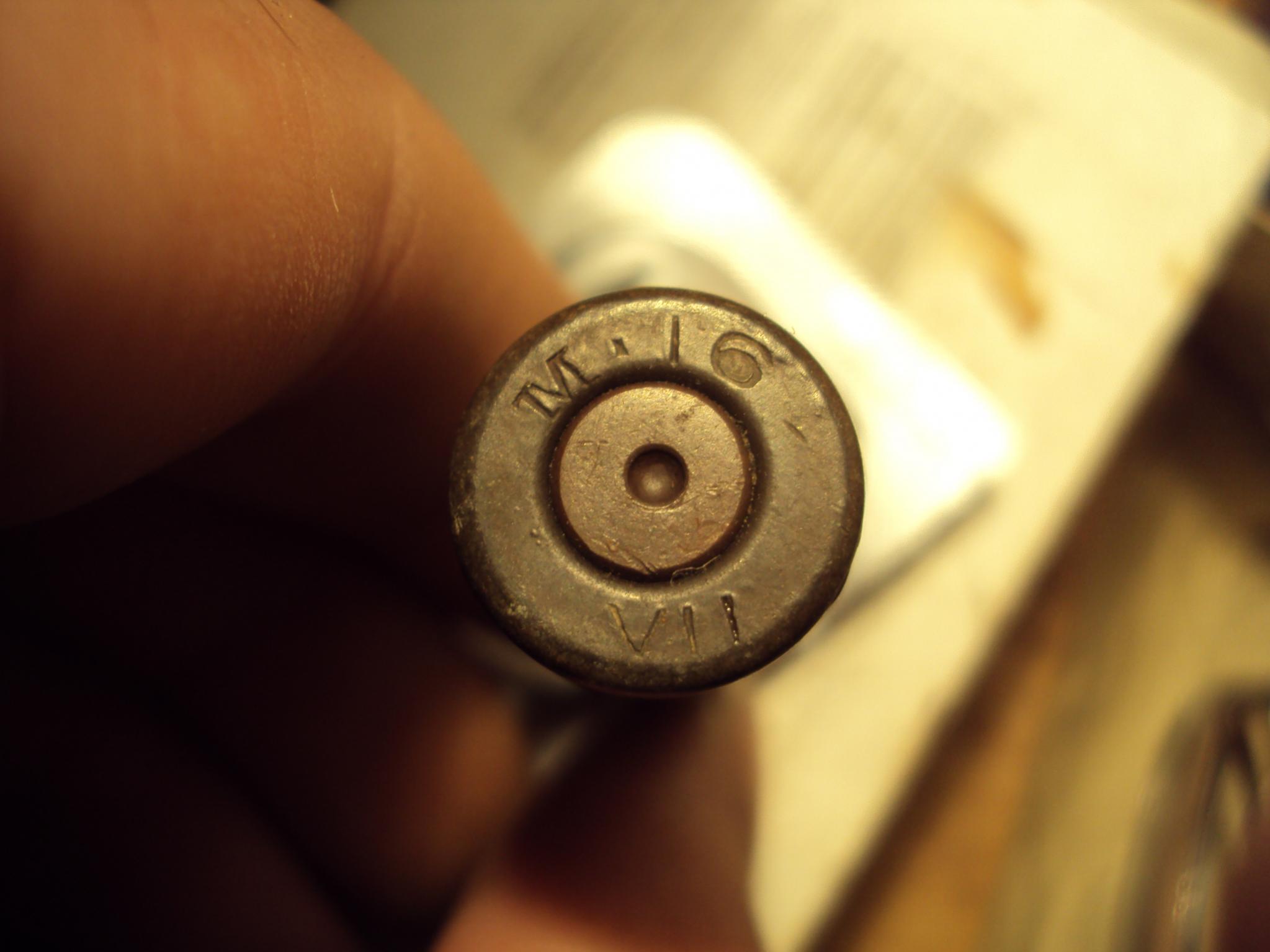

  3. NORDBADGER
    NORDBADGER Oberfeldwebel
    1.045
    Россия

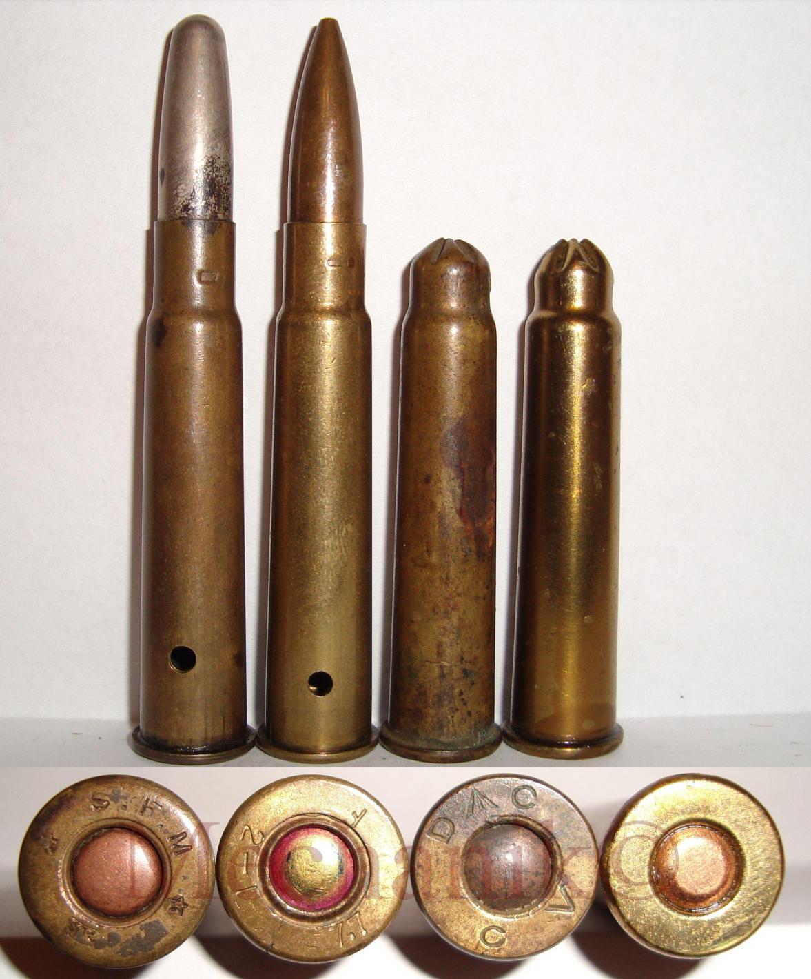

    Re: .303 Mk.IV

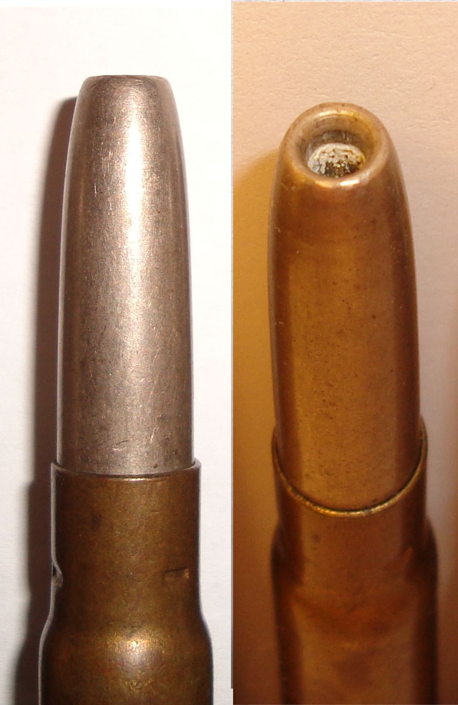

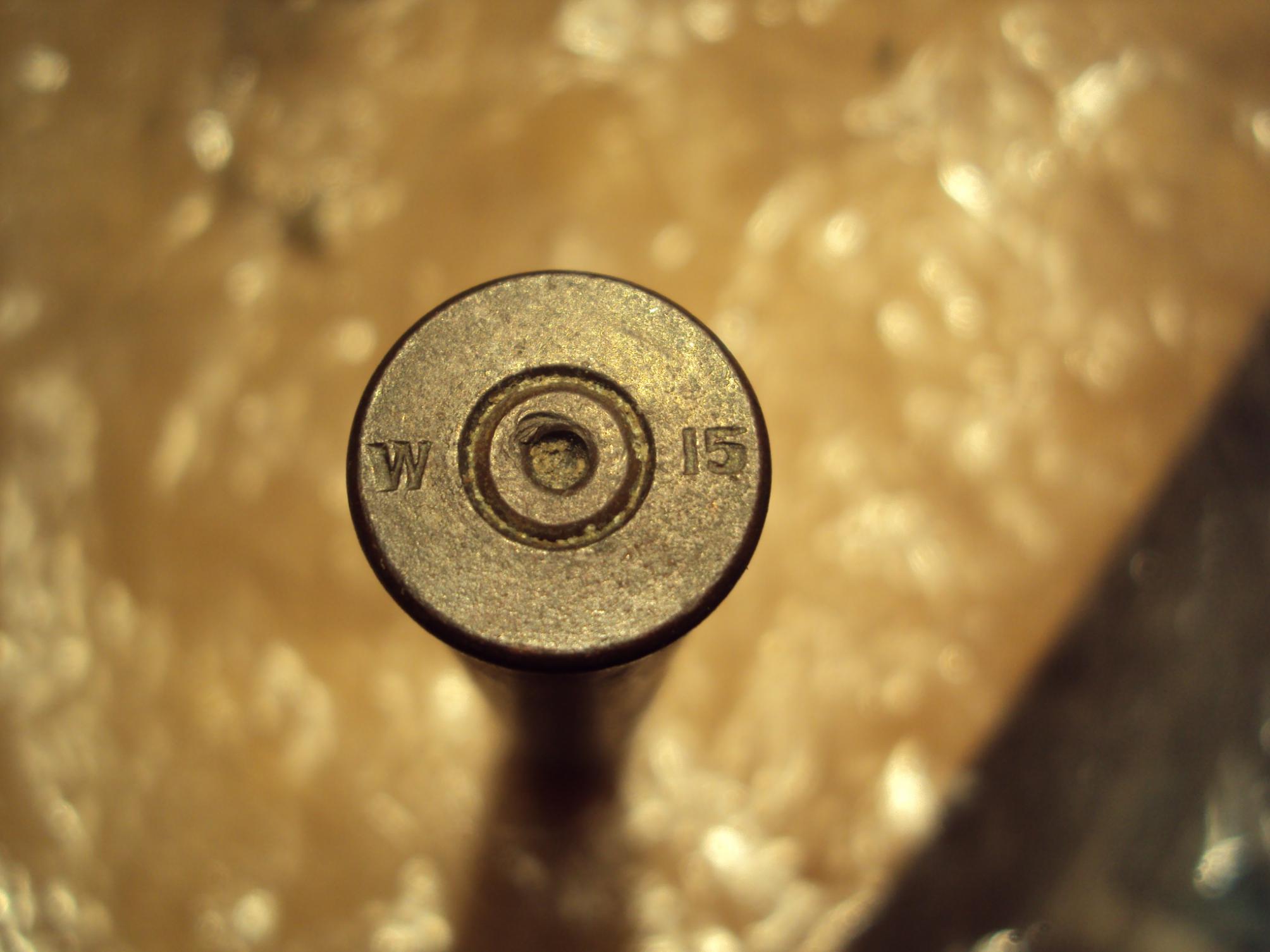

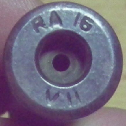

    Читал, со ссылками на Тони Эдвардса (Tony Edwards/TonyE), что все патроны с таким цифровым кодом снаряжались в Вулвиче, а цифры обозначали поставщика гильзы (может быть и др. компонентов, точно не знаю). Например 1 относят предположительно к Eley, т.к. доков по расшифровке пока не нашли (всего имеются цифры до 8-ки). Не знаю, может что и изменилось уже.
    Costas, M I H A та treshkin подобається це.
  4. Costas

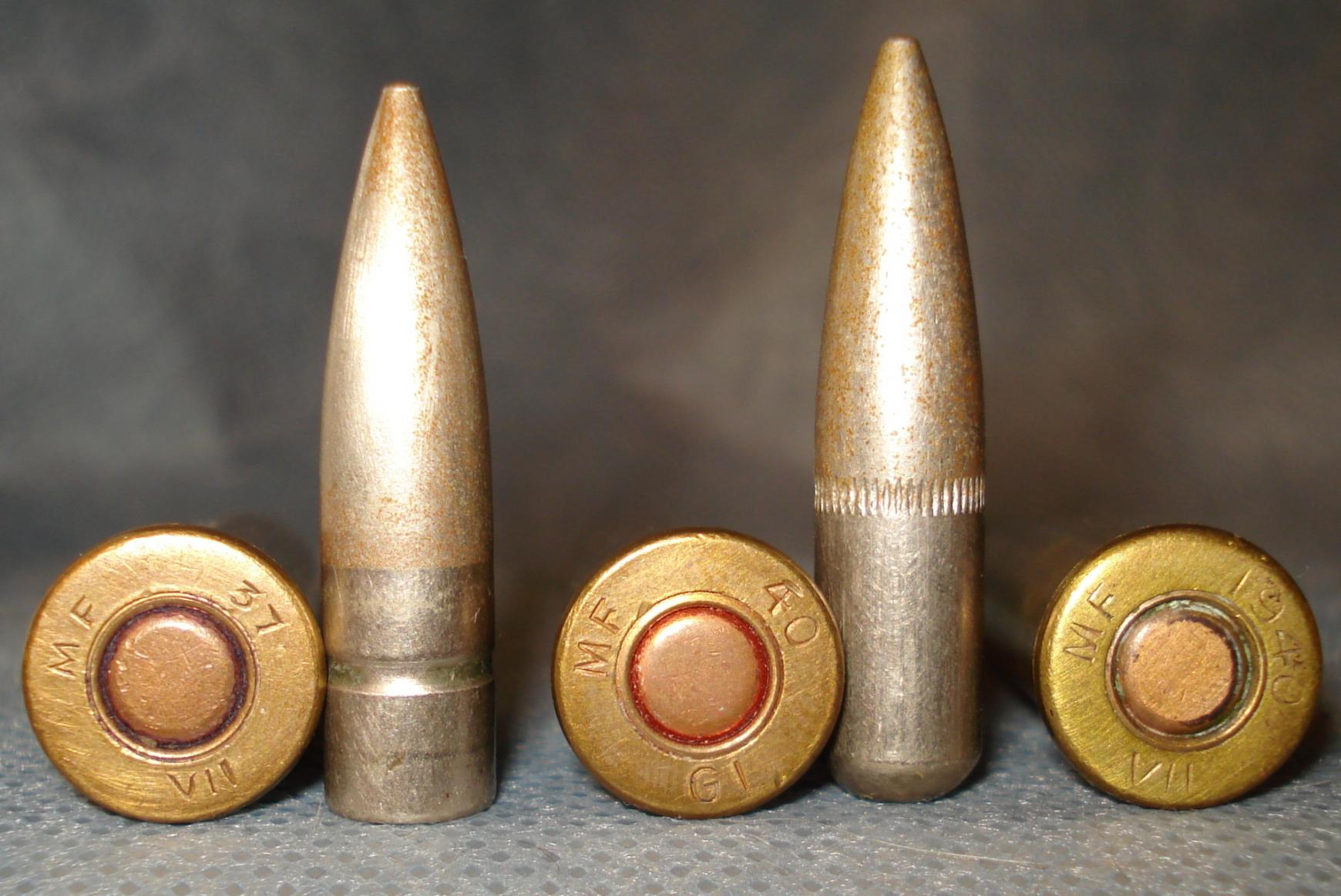

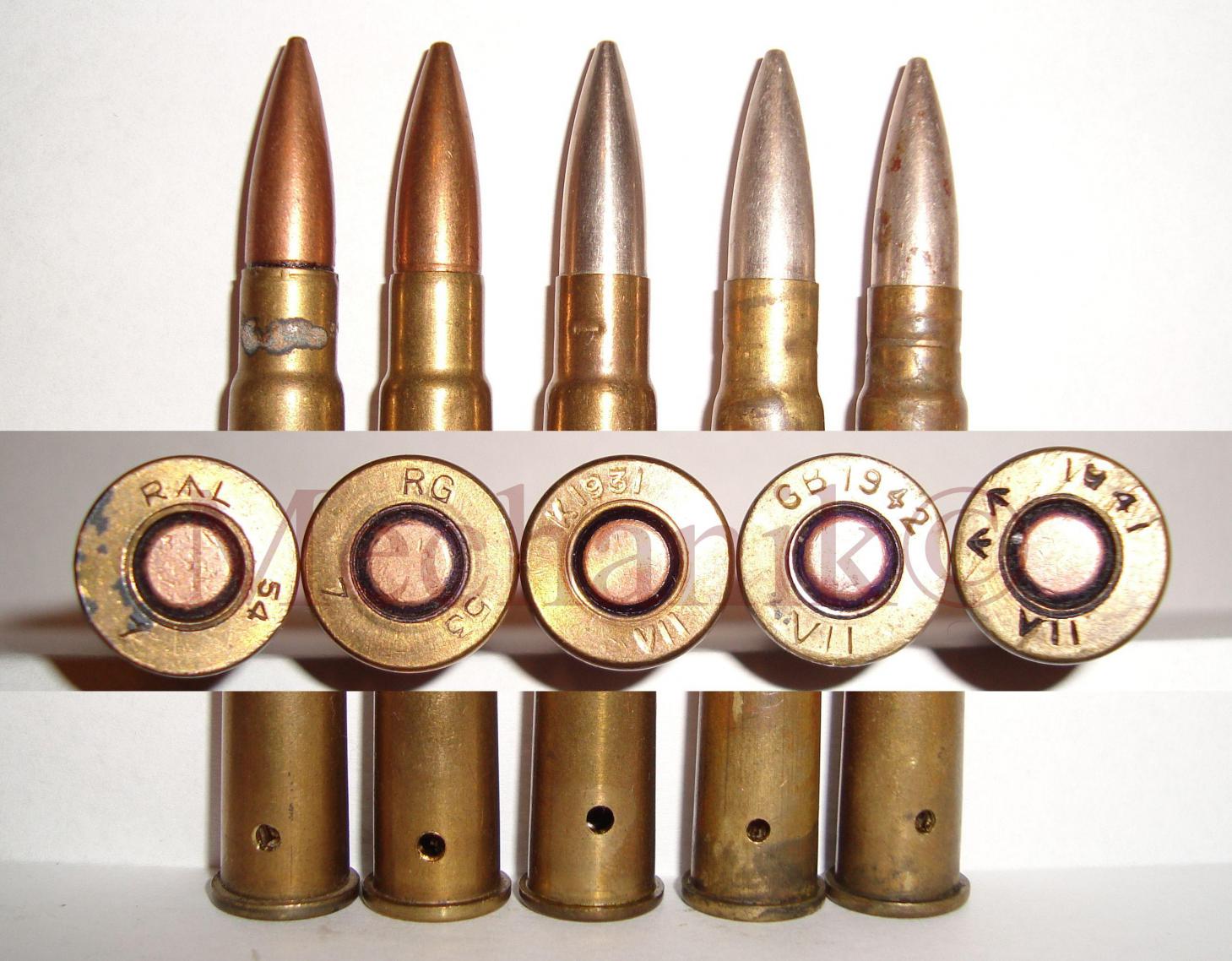

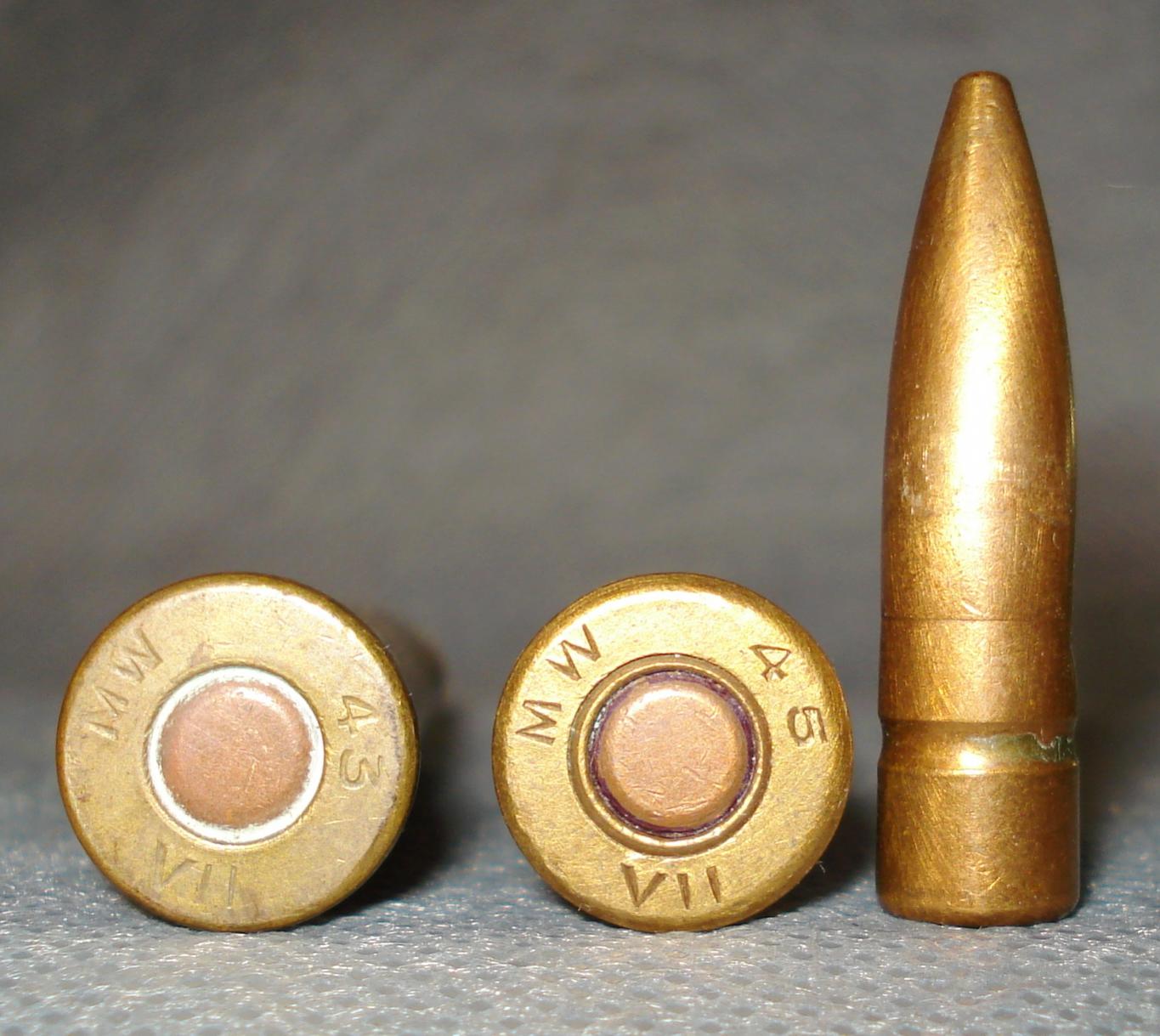

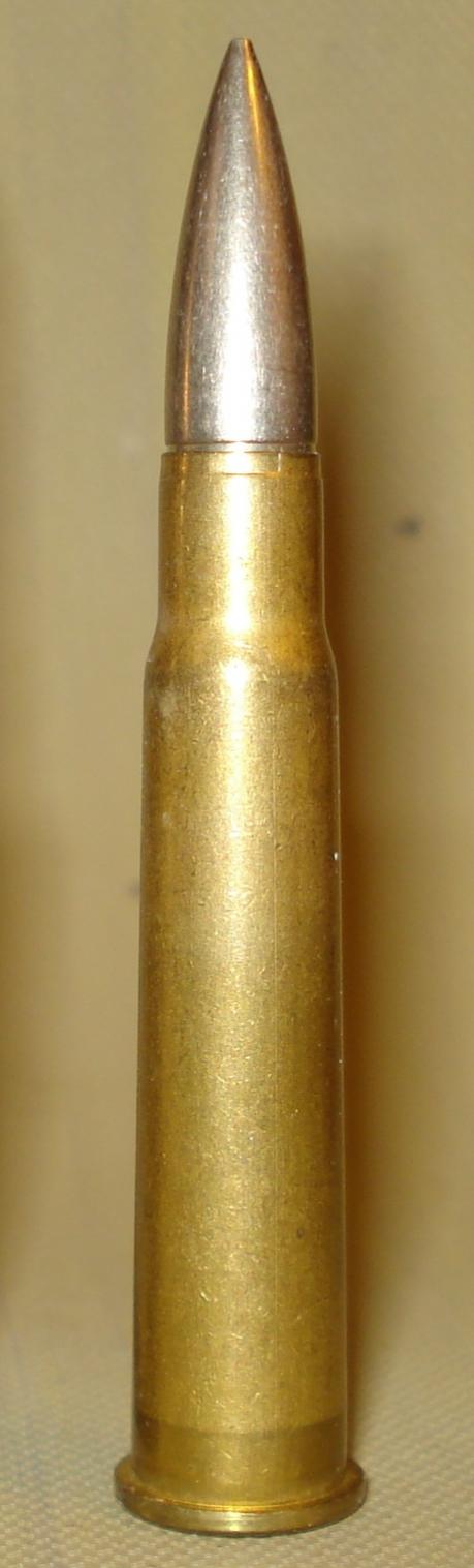

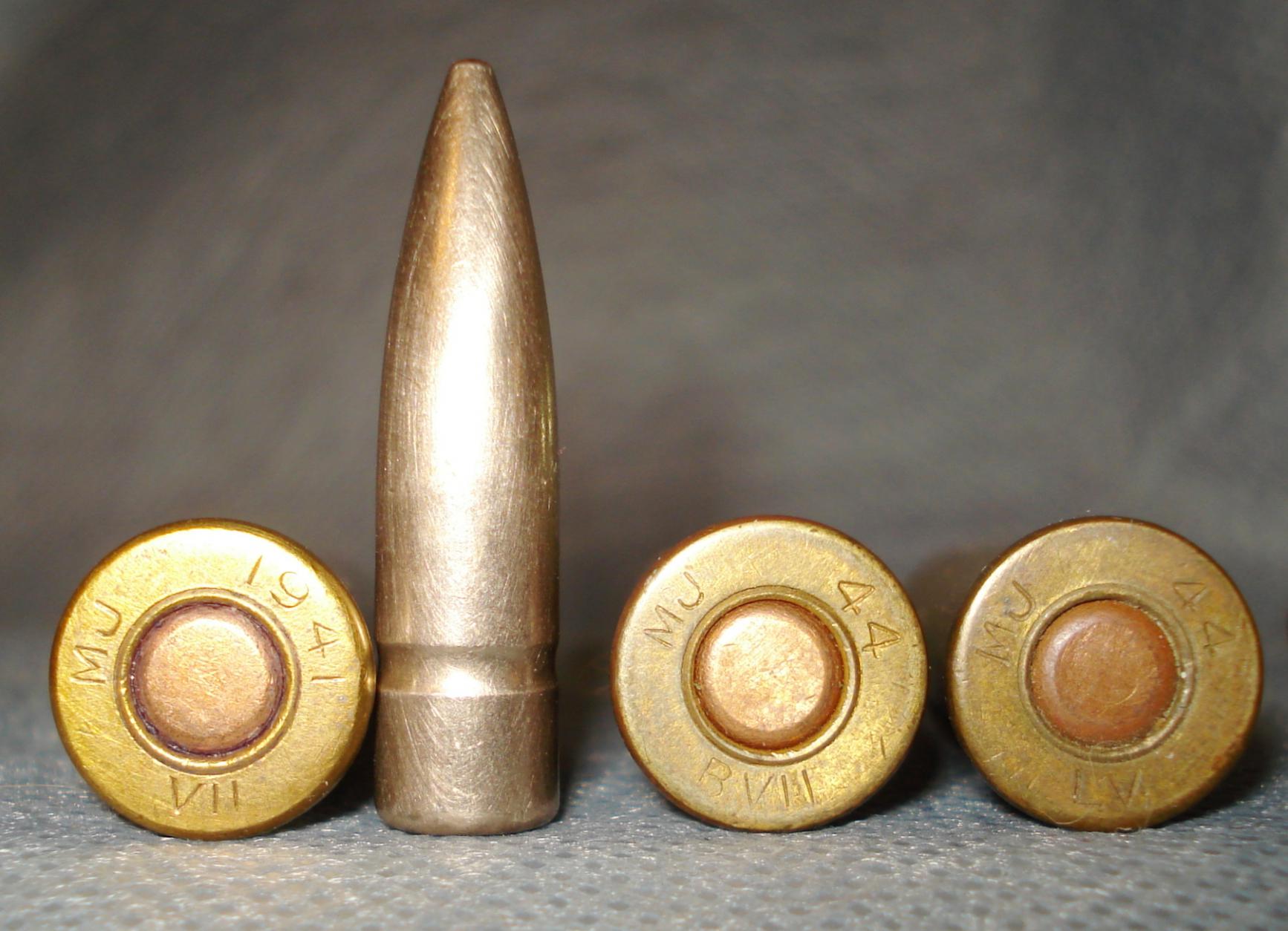

    Продолжаем - австралияки на ww2:
    MF - #1 - бывш. CAC, Footscray, Melbourne.
    MG - #2 - сосед САС с более новым оборудованием.
    MJ - #4 - Hendon, в паре сотен метров от MH.
    MQ - #5&6 - Rocklea.
    MW - #7 - Welshpool.
    goro, M DIVER, M I H A та 4 іншим подобається це.

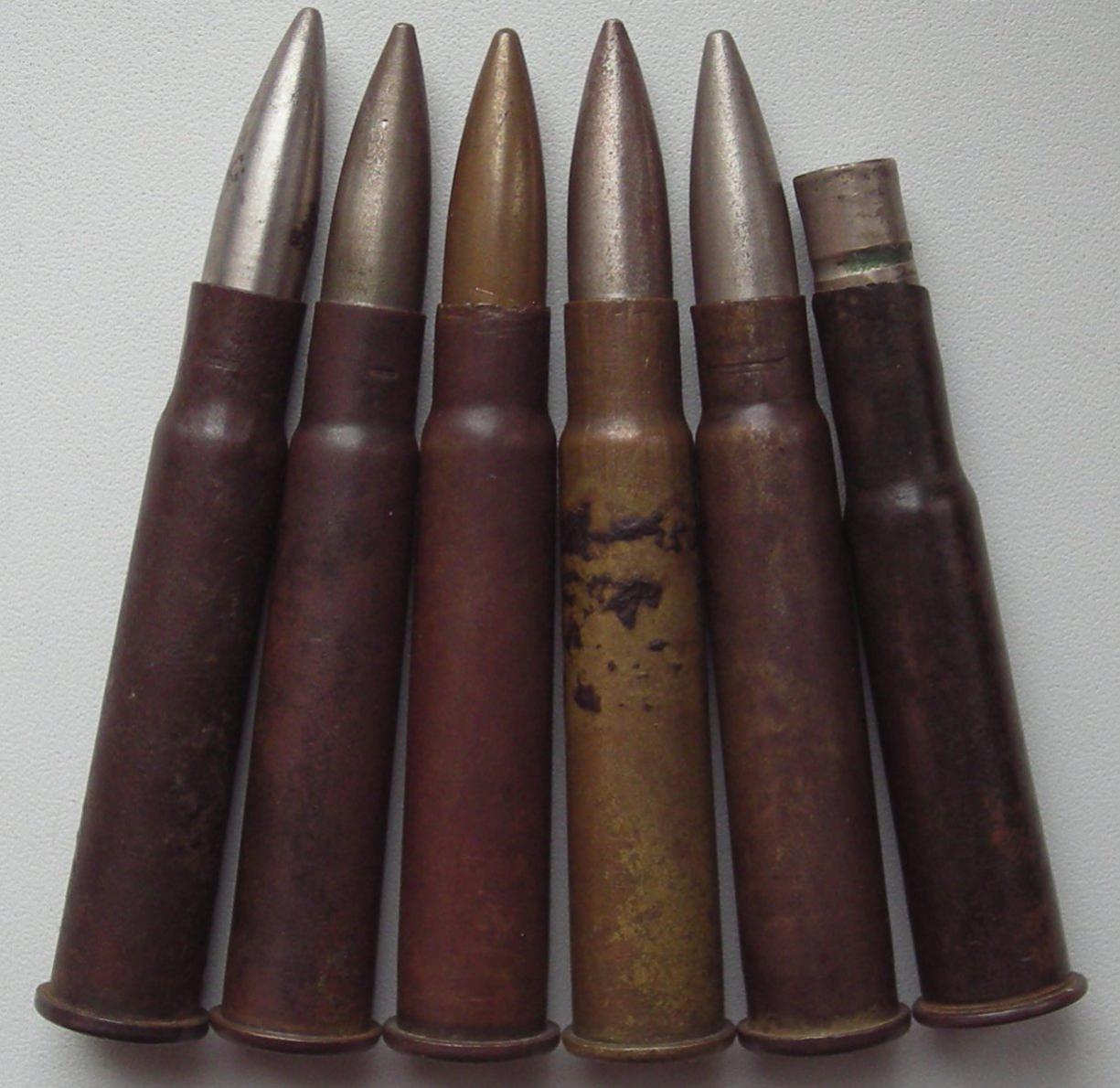

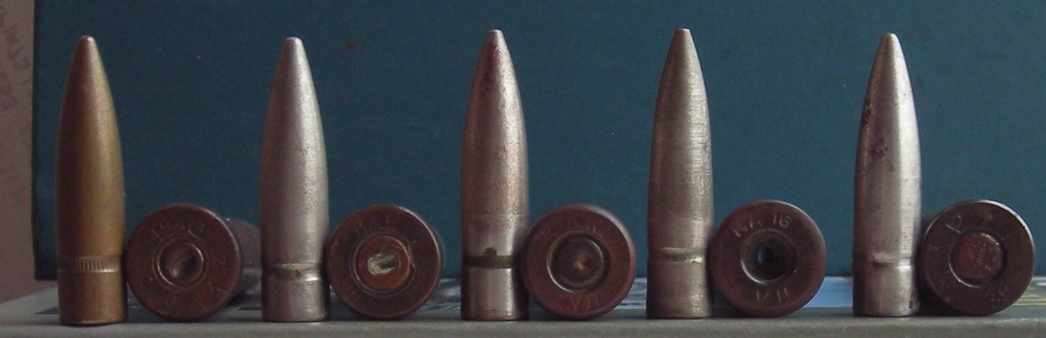

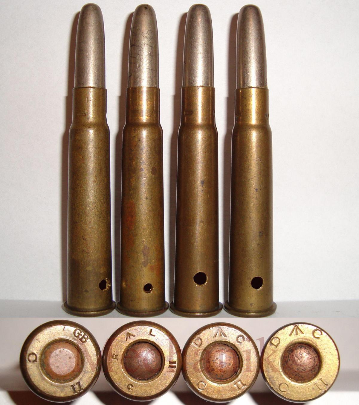

    Кілька давніх фото...
    Англійці (у т.ч. кулі з клеймами) та мурлюканець (був переобтиснутий для відстрілу з трилінійної гвинтівки). Прибалт-1939.

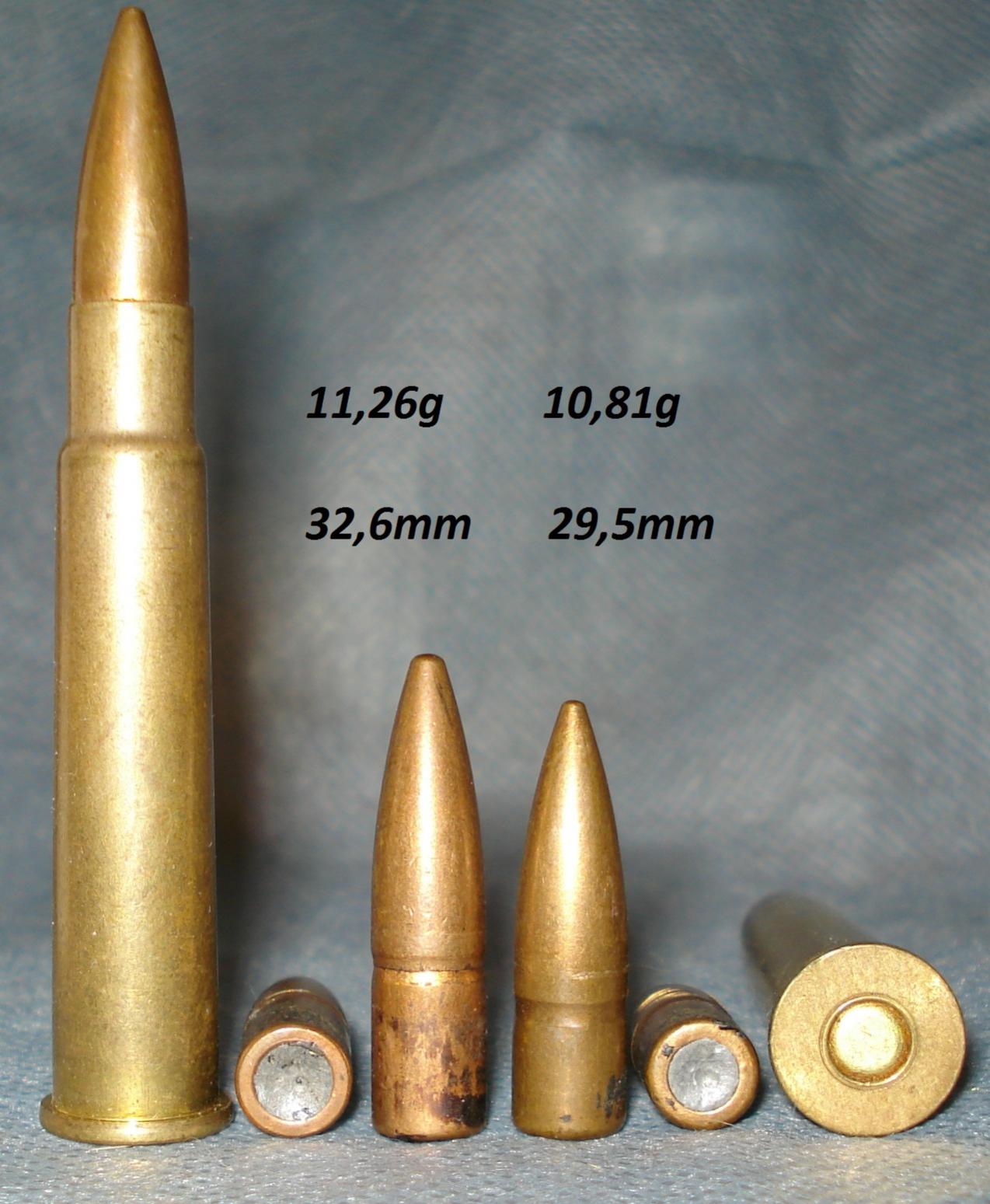

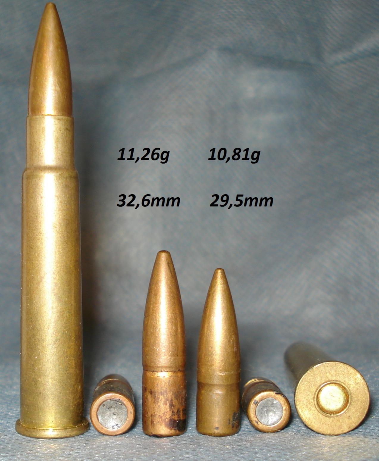

    .303 - трофей из Афгана.
    В своё время прибыл аккуратный немаркированный ящик из Афганистана. В ящике две большие картонные коробки с обезличенными ("лысыми") .303-ми. Так вот в одной коробке патроны с длинными пулями, в другой - с короткими. Интересно, кто так упаковывал, да и вообще: как можно в один ящик патроны с явно разной баллистикой класть?!
    (Массу и длину привёл примерно средние по нескольким - в пределах вида разнятся заметно!)
    11 користувачам це сподобалось.

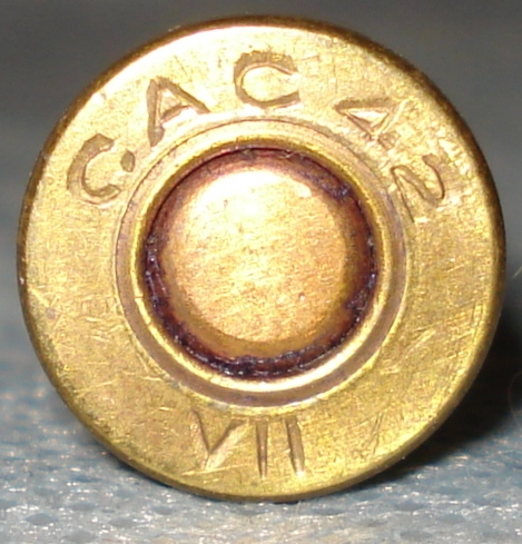

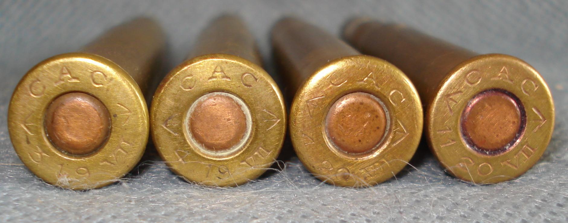

    .303 CAC Blank
    Новозеландияк - однофамилец австралияка:
    CAC = Colonial Ammunition Company, переехавшая из Окленда в 1942-м на 2 площадки в Гамильтон. В начале WW2, над Оклендом пролетел какой-то маленький неизвестный этажерка, и аборигены испугались :eek: расширять завод в Окленде: решили чуток подальше от берега... :D

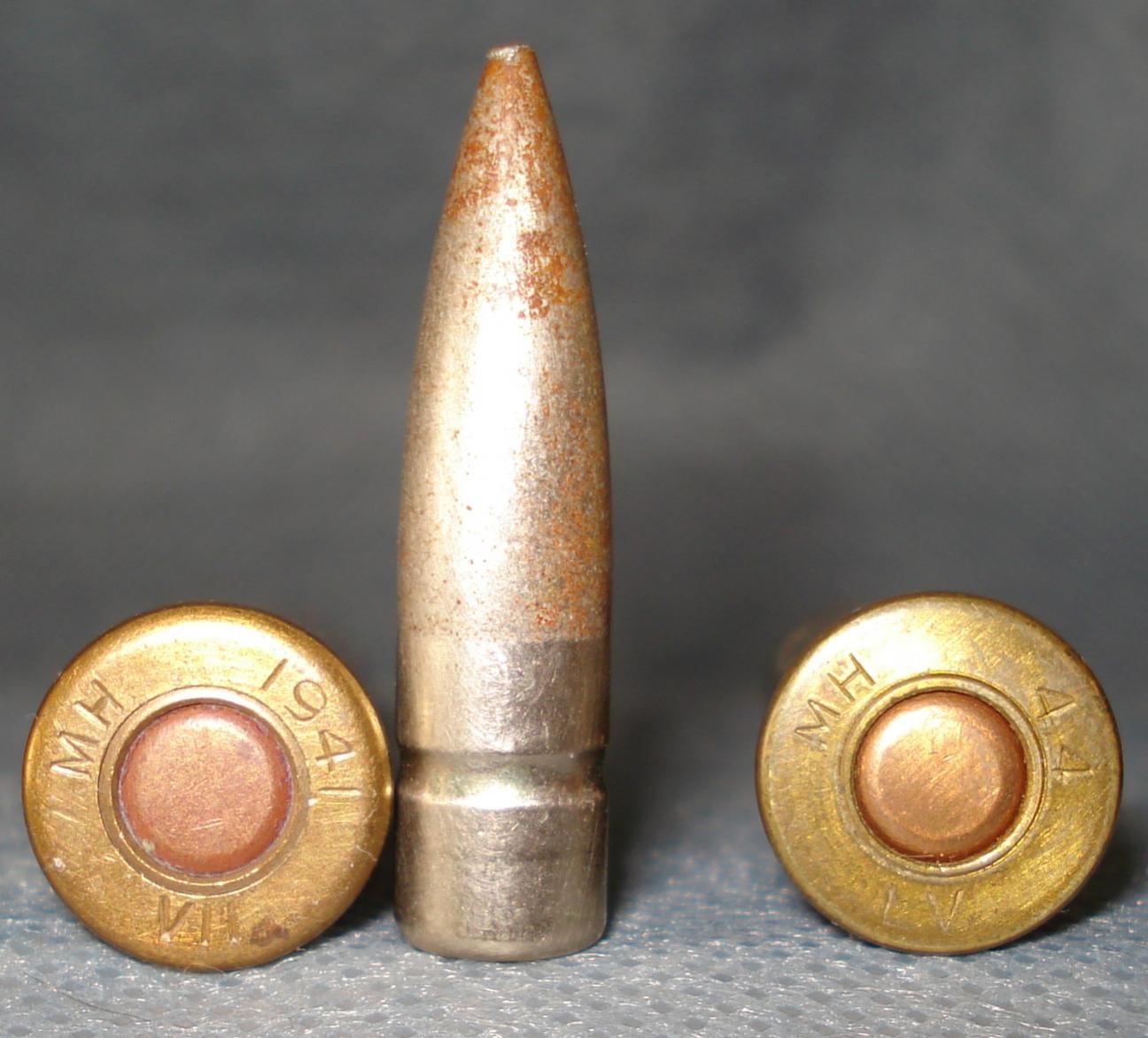

    Re: Австралопитеки
    Вот склероз! Забыл #3 MH выставить. :)
    10 користувачам це сподобалось.

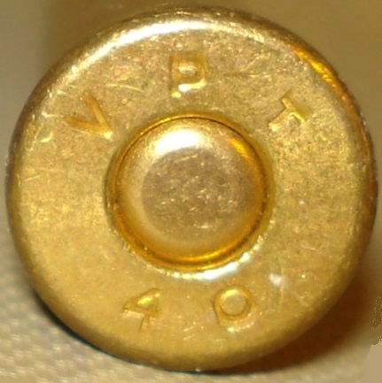

    Финляндец.
    Вот от VPT.
    12 користувачам це сподобалось.

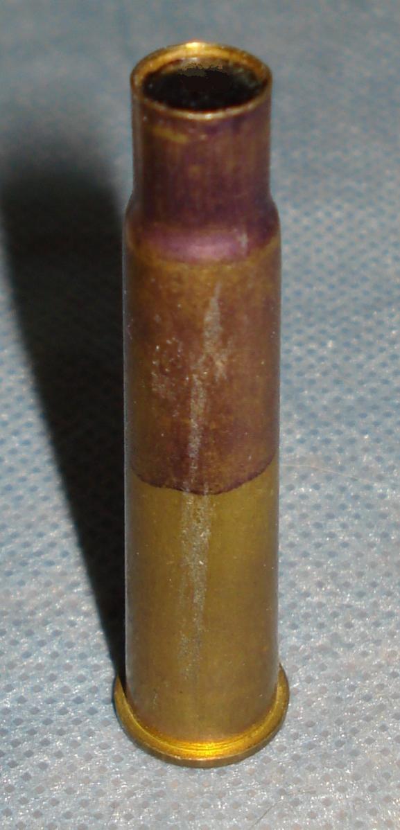

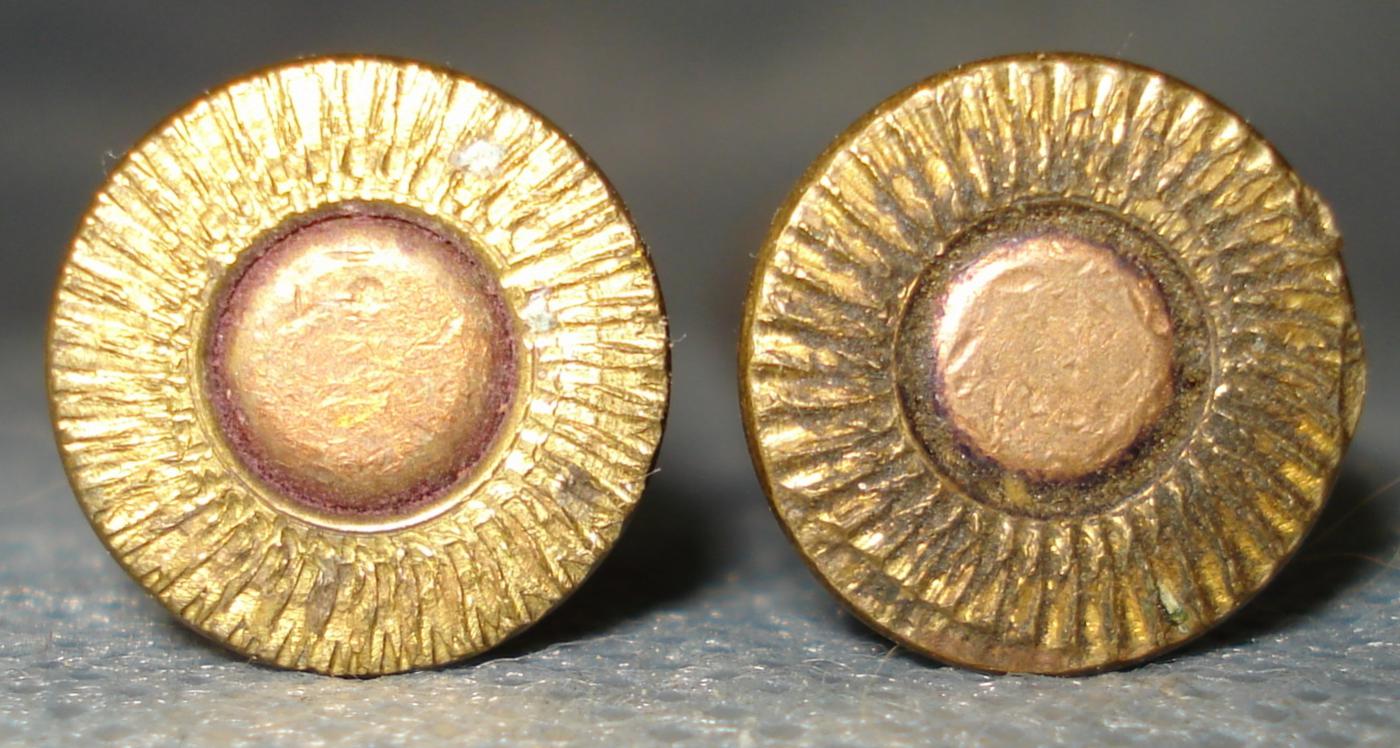

    Вот ещё 2 гильзы из Афгана. Маркировка забита.
    Когда СССР начал шуметь по поводу обнаружения у моджахедов современных патронов известных фирм, амеры выписали требование забивать маркировку на патронах, идущих из Пакистана в Афганистан. Ну чтоб не подставлять поставщиков.
    Так духи тупо забивали маркировку и на старых патронах... А иногда набивали и SBP - чтоб поссорить нас с чехословаками...

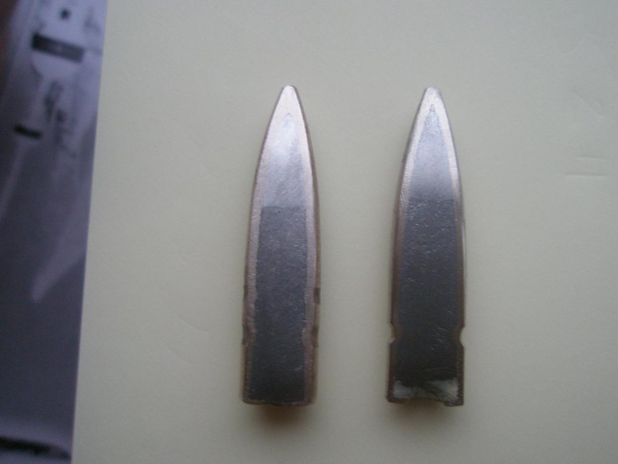

    свежие "распилы".
    7 користувачам це сподобалось.

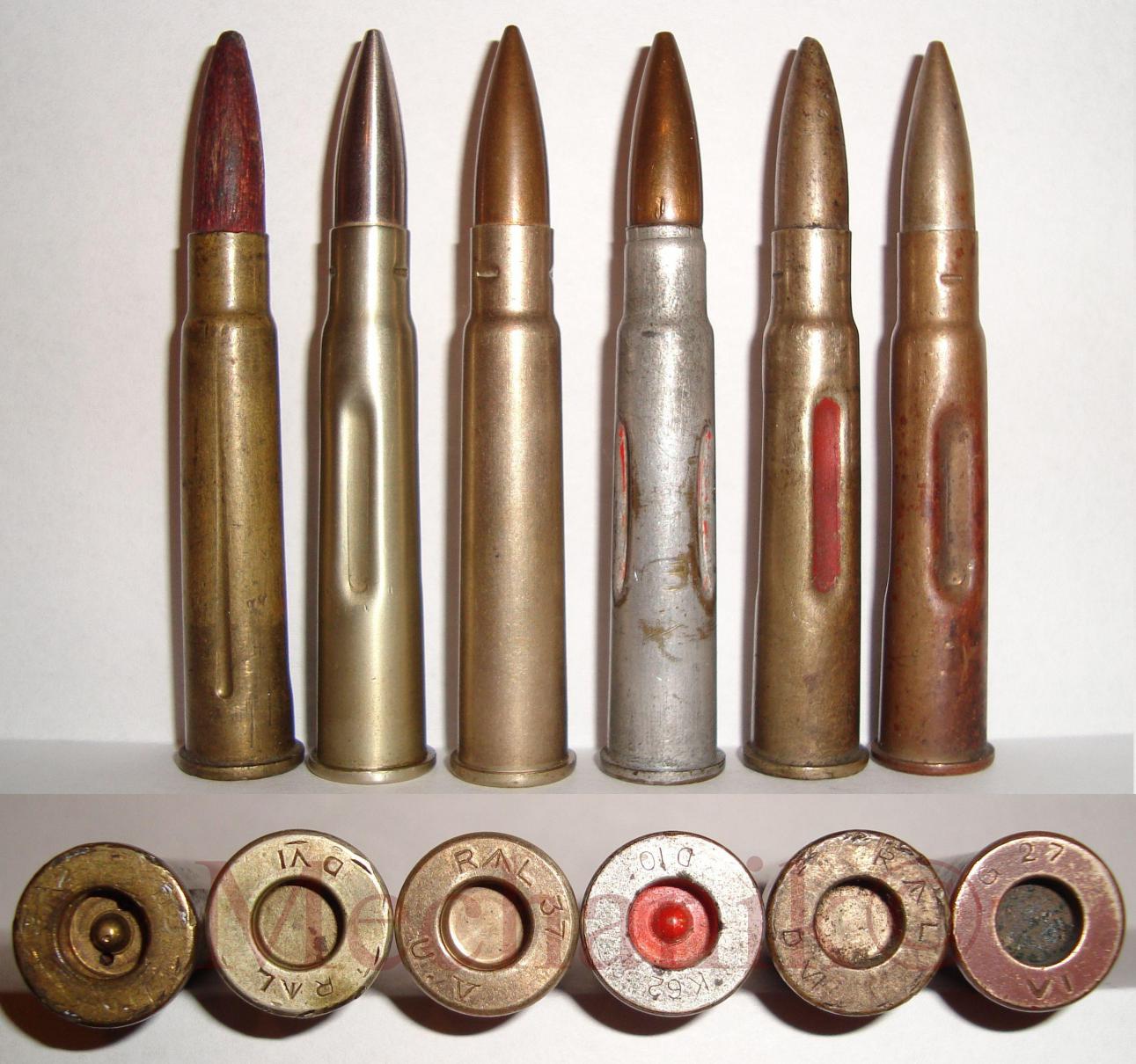

  19. vad1308
    vad1308 Oberfeldwebel
    434
    ррррррррррррр
    Добавлю ещё душманский патрон. Только с красным лаком вокруг капсюля.
    16 користувачам це сподобалось.

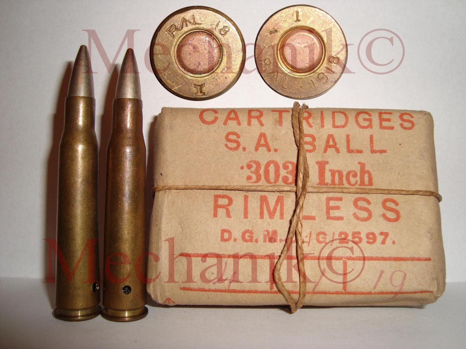

  20. Mechanik
    Mechanik Oberleutnant
    153
    247
    2.017
    13 користувачам це сподобалось.

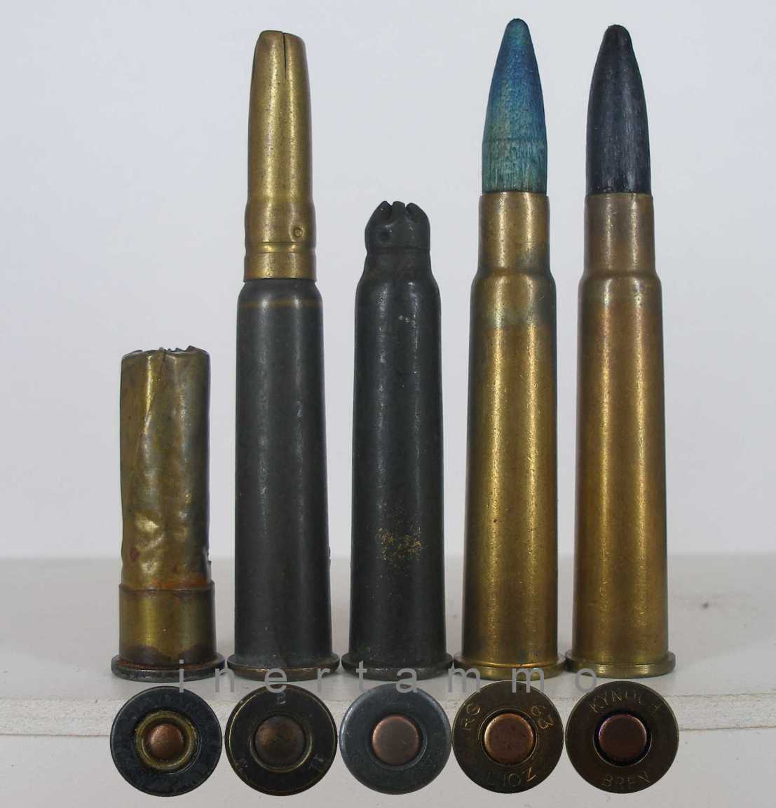

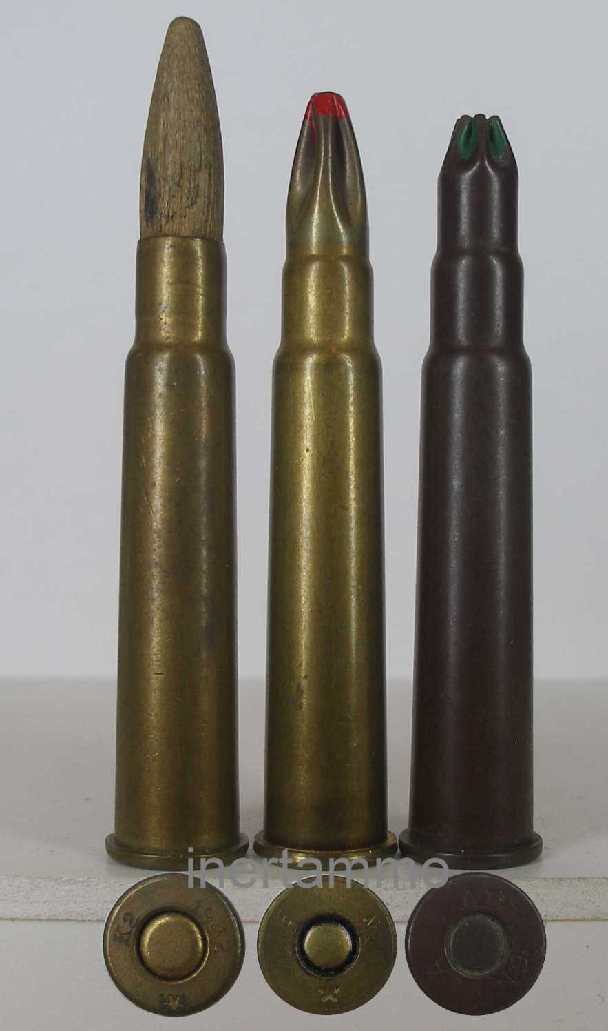

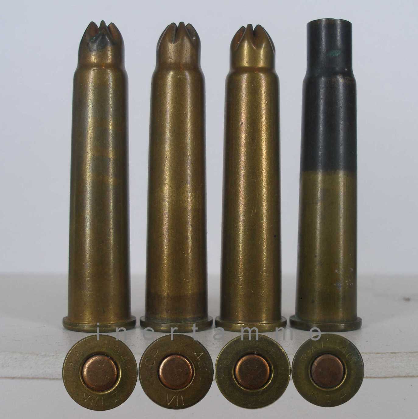

  23. NORDBADGER
    1.045
    Россия

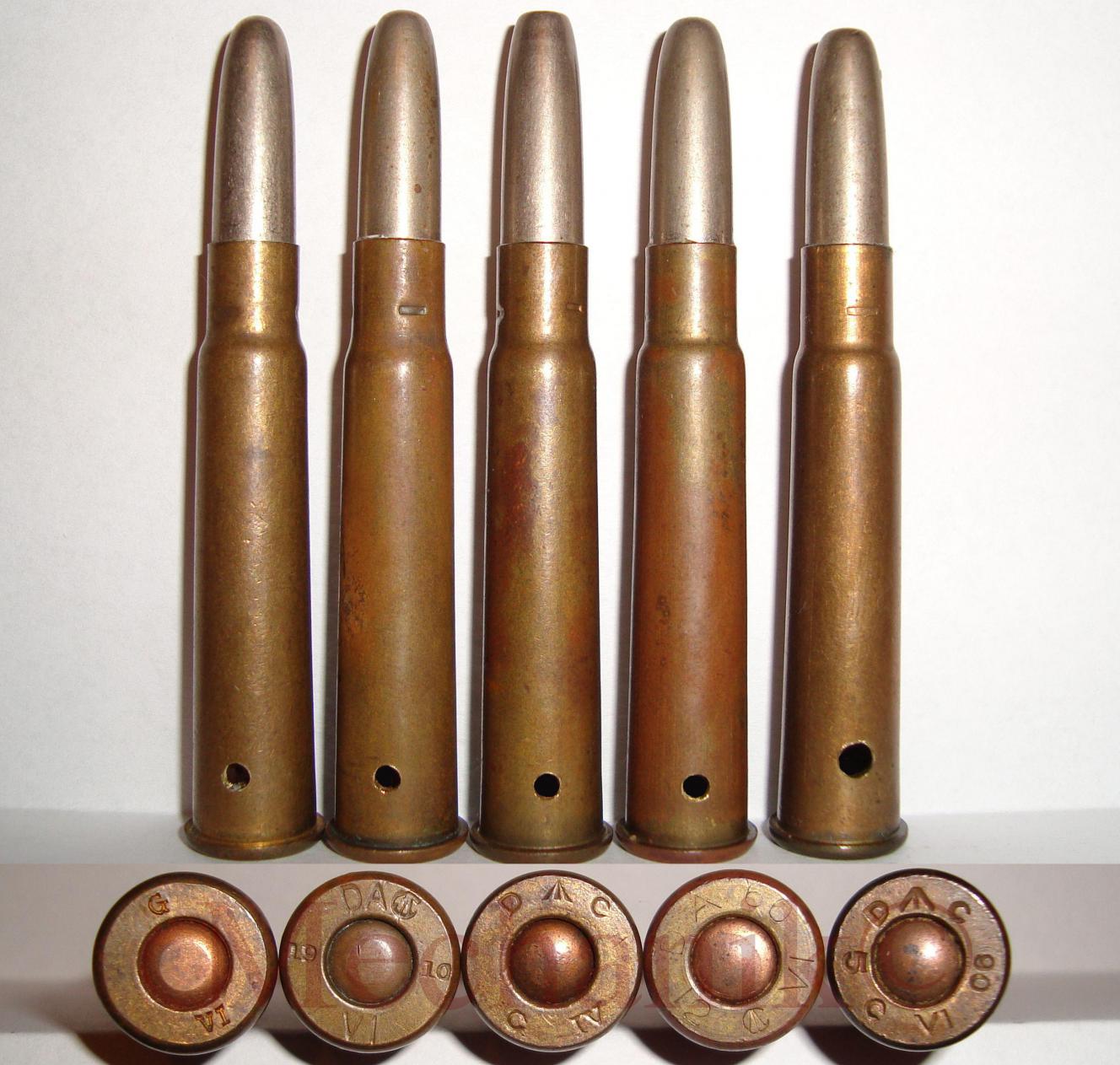

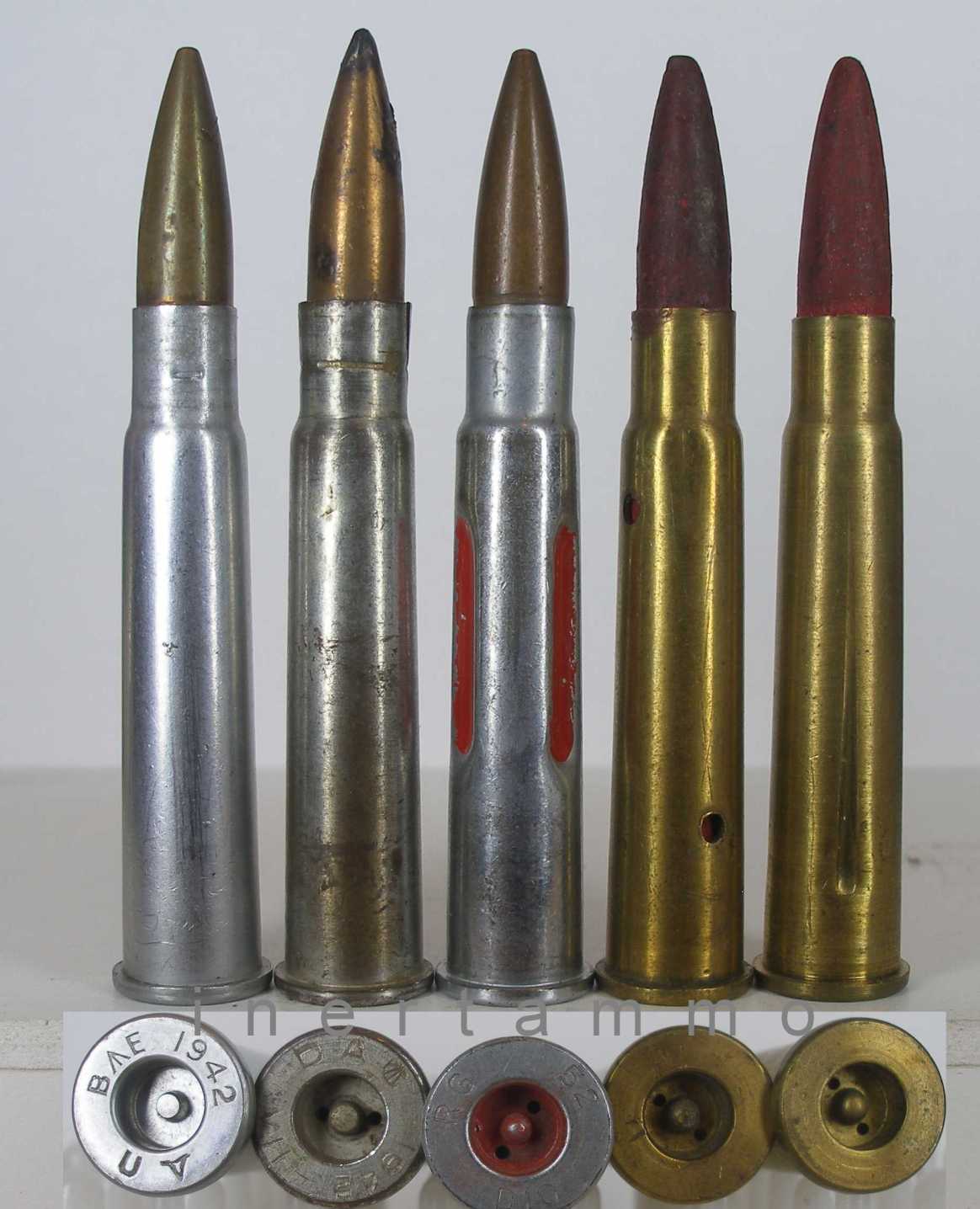

    Не забудем, что на 5 фото т.н. .303 Lewis.
  24. 2m-outrage
    2m-outrage Oberstleutnant
    3.113
    Ravenholm, Zombiland
    На втором фото у среднего патрона голова странная какая-то
  25. NORDBADGER
    1.045
    Россия
    Это IV - экспансивная, не VI.
  26. Mechanik
    153
    247
    2.017
    Именно :beer:
    Так точно
    Valery999, Carl Zebisch, 2m-outrage та ще 1-му подобається це.
