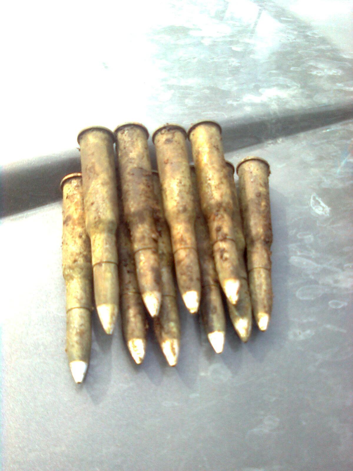

    Трассер как можно удалить без распуливания? Или он не попадает под статью? Нашел пачку финских трассирующих мосинок с нечастой маркировкой на пулях, да оставил пока в лесу. Шуриком насверлил, порох убрал, а что с трассером делать - хрен знает.. :)
  16. =ask=
    =ask= Leutnant
    4.292
    Rusland
    с трассирующим составом можно ничего не делать :)
    так, что идите в лес, забирайте макеты и сделайте фотки - уж очень интересно глянуть :)
    1 человеку нравится это.
  17. мишак
    мишак Feldwebel
    597
    Питер
    Спасибо!
    Фотки есть, выкладываю.
    Клейма VPT 43. В пачке было 10 патронов, сама тара, к сожалению, не сохранилась..

  18. =ask=
    =ask= Leutnant
    4.292
    Rusland
    мишак
    Маркировка к стати на гильзах обычная... но макеты красивые )))

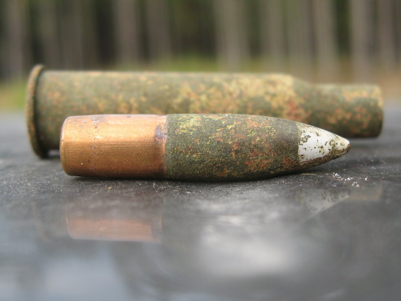

    Механик86 Stabsfeldwebel
    993
    Россия
    пуля-финская трассирующая D-278 со шведским трассером:smile_12:
    по стыку капсюля и гильзы должен быть коричневый лак

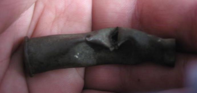

    Я имел ввиду маркировку на пулях. А на гильзах - да, маркировка традиционная, постоянно встречается, в отличии от SATов.. Ячейку, полную которых повезло мне назвонить на Карельском, но ни один из сотен патронов не был в нормальном виде - все перемяты и пережёваны... То ли танком по пулеметчику проехали, то ли снаряд прилетел.. :)

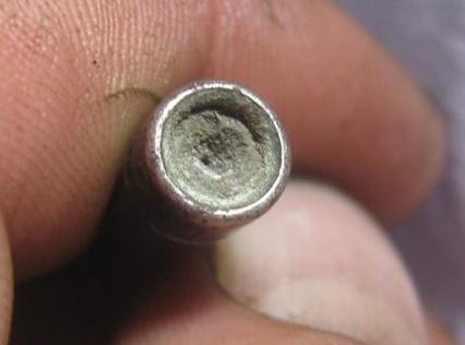

  26. мишак
    мишак Feldwebel
    597
    Питер
    Вот фото пули. Нашел самую целую. Почти всё остальное всмятку, как на крайнем фото.. :)
