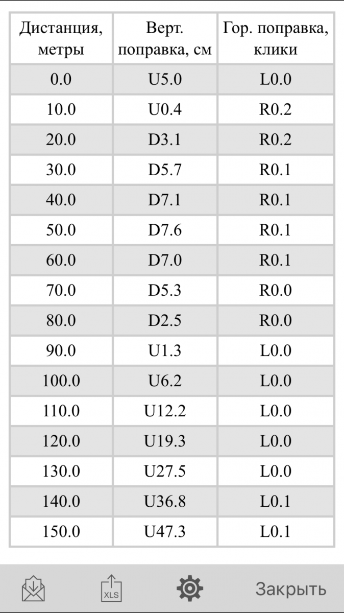

    Сам лично не пробовал, но если верить балкалькулятору и целиться на 63 метра выше мишени, то не только долетит, но ещё и попадет туда :)

    Я про универсальность на дистанциях около 100 м.
    Оценить дистанцию в 50 метров легче чем 130, пристреливать на 50 мне кажется неправильно, стоит мишень на 100 или 130 метрах определить сходу не получится. А разница в поправках колоссальная.
    Хоть у меня сейчас и пристреляно на 100 хочу попробовать перестрелять на 114-115. Мне легче занизить на 2 мила на 50 метрах, чем завышать на неизвестном (90-140) расстоянии, дальномер не всегда есть время доставать.
    114 это попадание в центр мишени, так что с 90 до 136 есть шанс попасть по месту.

    Миль Пардонте, не диаметр 15 см , а радиус.
    Значит диаметр 30 см, а это многовато, но расчет программы работает!, при пристрелке на 114, пуля от 0 до 134 попадает в круг 30 см.
    30 см многовато попробуем поставить таки радиус 7,5 (диаметр 15 см.)
    Дистанция пристрелки 87м, гарантированное попадание в круг 15 см от 0 до 103 м.

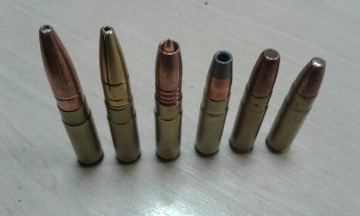

  21. VEBERr
    VEBERr Stabsfeldwebel
    706
    KHARKOV
    Както так....
    50_Reichsmark, GarguLL та )Василий( подобається це.
  22. )Василий(
    )Василий( Obergefreiter
    202
    г.Радомышль
    Супер! Перших 3 ясно,а 4 це що??
  23. Jurgen-m
    Jurgen-m Stabsgefreiter
    40
    81
    222
    Украина, Киев
    Однако... Как минимум три точёные латунные (Leight Defance?), интересный экспансив с "короткой оболочкой"... ФирмА, или умельцы наши?

  25. Дядя Митя
    Дядя Митя Hauptmann
    2.452
    Киев-Черкассы
    Похожа на ту, что Дима анонсировал.
  26. Jurgen-m
    40
    81
    222
    Украина, Киев
    Вопрос только один: с подачей. Если рампа не расточена, может утыкаться и точно замнётся носик. Но потенциал у пули явно не маленький, судя по конструкции её развернёт даже на очень малой скорости.
