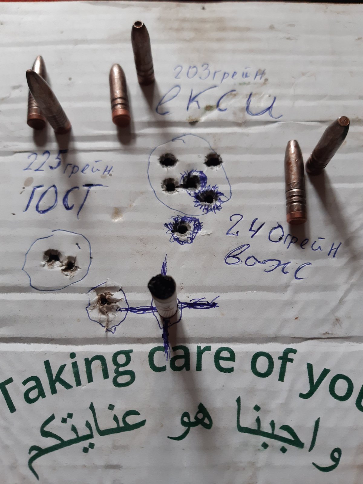

    upload_2023-5-1_13-30-57.jpeg upload_2023-5-1_13-30-57.jpeg Також користуюся кулями від Гремліна. просто чудесні вироби. На фото перші проби гостра 225 грейн най більш кучна. експансивна 204 грейна і тяжка 240 грейн дистанція 50м. саме цікаве те що досить легка експансивна і тяжка прилетіли в одне місце. Це була перша спроба побачити як полетят. Зараз після підбору більш точної навіски так виходить на 100 тільки по вазі купки розділились.
