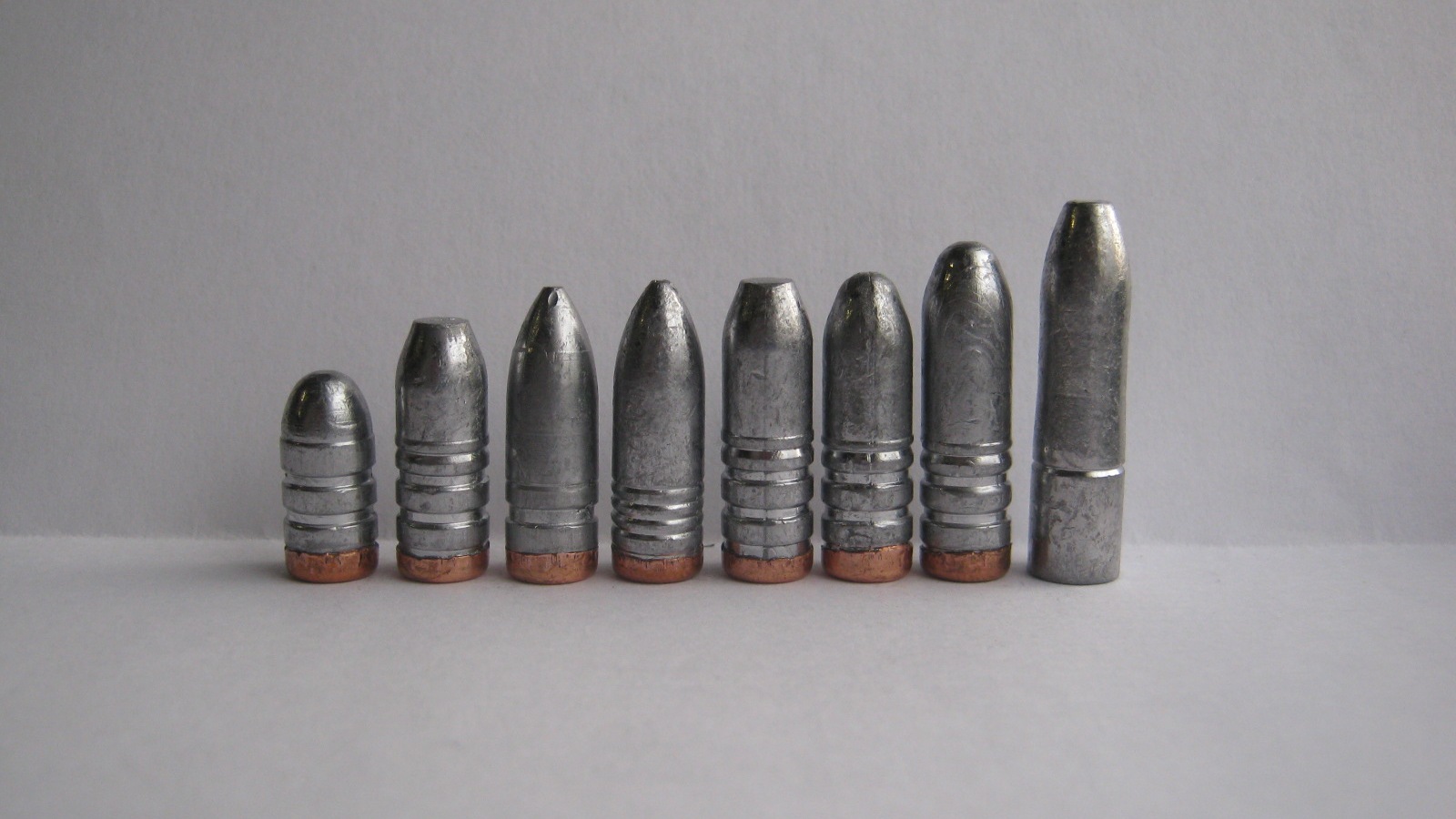

    Любая.

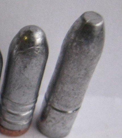

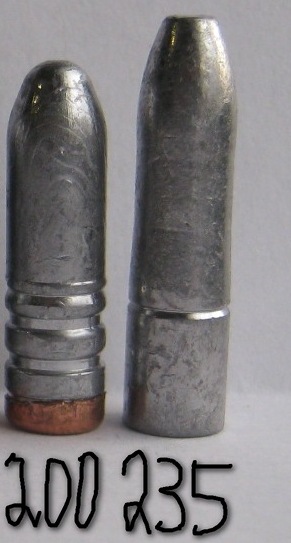

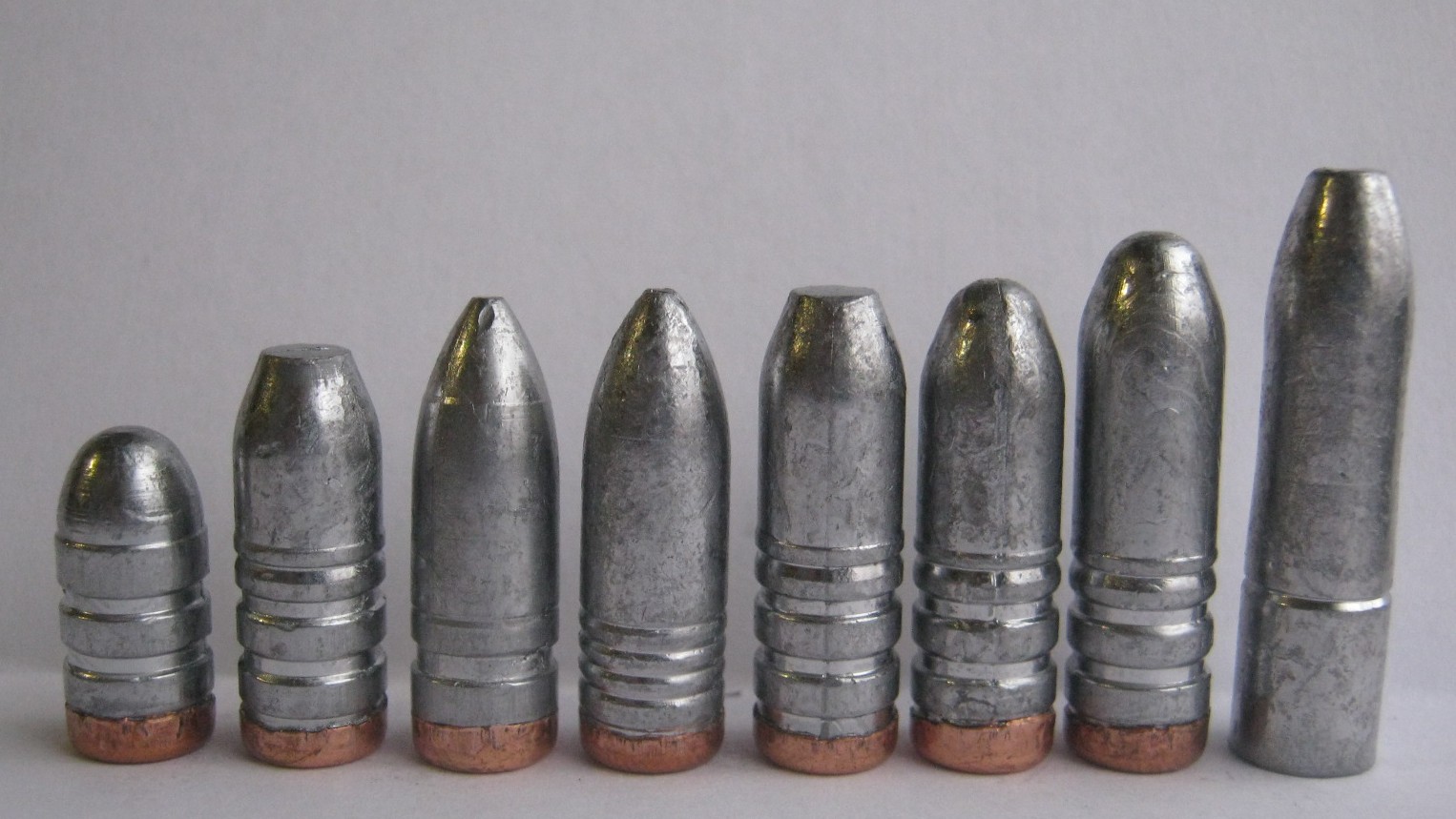

    Я специально приложил фото - профиль и анфас. Пуля НЕ ТУПОНОСАЯ.
    Тупоносые пули в моей линейке 120 150 170 180 200.
    Остроносые 155 160 235.
    Конкретно по 235 - это остроносая пуля с усеченной вершиной, сделано это усечение специально чтобы носик не заминался при подаче и чтобы обеcпечить максимальный вес при минимальной длине. Еще раз - пулелейка изначально сделана под 300AAC под него разрабатывалась эта пуля.
    У меня есть опыт поставок пуль и под AR-10 и под AR-15 и под АКМ. Я знаю что где работает и что не работает.

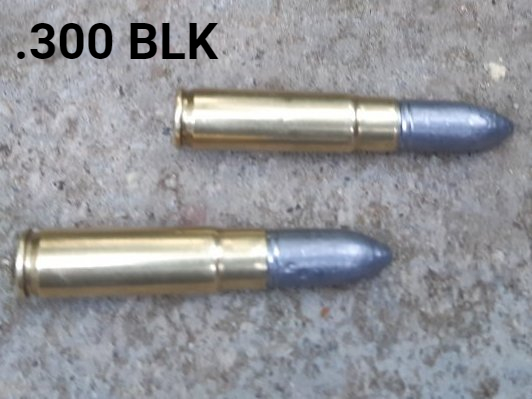

    По поводу мягкого свинца - ну эта конкретная партия выплавлена из мягкого сплава - потому что эта пуля будет ОДНОВРЕМЕННО поставляться на 4 платформы:
    1. 7,62x39 под дозвук твист 1:9
    2. 7,62x54r под дозвук твист 1:9
    3. 300AAC твист 1:8 1:7
    4. 300win, 30-06, 300win mag твист 1:10
    Если будет необходимость - сделаю ее из твердого сплава - запасы сплава на складе 35 кг.
    По отзывам на сайте производителя народ ее успешно использует в 300AAC. И так же я нашел фото и видео из США где на ней собирают 300win. Такое разнообразие возможно потому что пулелейка выдает 311 диаметр изначально.

  8. berger2000
    berger2000 Oberleutnant
    3.554
    Совершенно верно. И я готов еще отправлять партии пуль БЕСПЛАТНО на тестирование. Пулелейка новая только приехала - выплавил первые 1000 пуль из мягкого сплава - пока что отправил 3 партии на тесты - две взяли под 7,62x39 и одну под 300AAC. Сегодня пули уехали Новой Почтой на тесты. Есть шанс что при подаче будет чуть задираться низ пули что снизит кучность - но это нужно ТЕСТИРОВАТЬ - и это не влияет на подачу.
    видео я не снимаю - выкладываю только фото
    Пули из моего ассортимента весом 120 150 170 180 200 грейн на AR-15 не работают - утыкания при подаче.
    Пули из моего ассортимента 155 160 грейн работают нормально.
    Пули 235 грейн работать тоже будут - но точную информацию дадут тесты. Возможно нужно будет переходить на твердый сплав именно под AR-15. А может и нет.
    Я уж не знаю может кому по фото непонятно что пуля ОСТРОНОСАЯ с усеченной вершинкой - то как сформирована ее головная часть это видно. Но когда ее держишь в руках крутишь смотришь внимательно - это абсолютно очевидно что она СИЛЬНО ОТЛИЧАЕТЬСЯ от той же тупоносой 200 грейн.

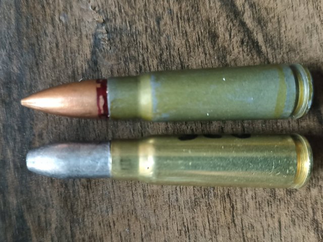

    308win-235-grein.jpg 308win-200-235-1.jpg 308win-200-235-2.jpg 309-200-grein.jpg
    Пуля не тупоносая.
    Останнє редагування: 5 кві 2023

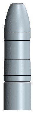

    Від себе додам, шо 235-а, можливо, сама ГОСТРОНОСА куля, яку я коли небудь бачив)
    motion88 подобається це.
  11. berger2000
    3.554
    Пулелейку разработали инженеры конкретно под калибр 300AAC - о чем и в ее названии указали и в описании и на самой пулелейке выпилили крупным шрифтом "300AAC". По отзывам на сайте производителя - люди эти пули используют в 300AAC и у них все работает. Но да - эти люди не с Украины - там в основном США и Западная Европа. У них что какие-то другие карабины с более правильной горкой подачи?

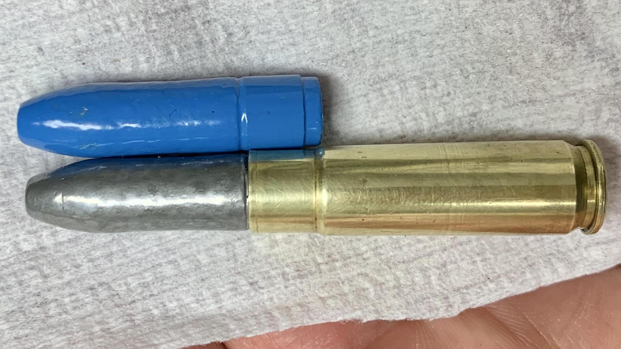

    Мои пули 155 160 грейн еще более остроносые. Но - для 300AAC BLK для перезаряда на дозвуке у них недостаточен вес. С подачей у них нет проблем.

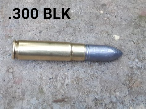

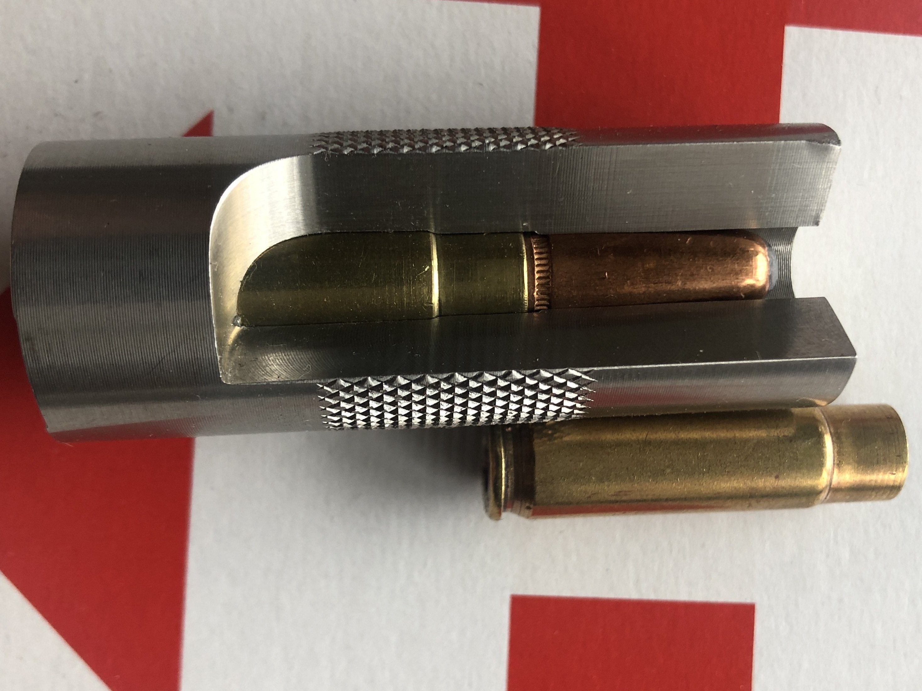

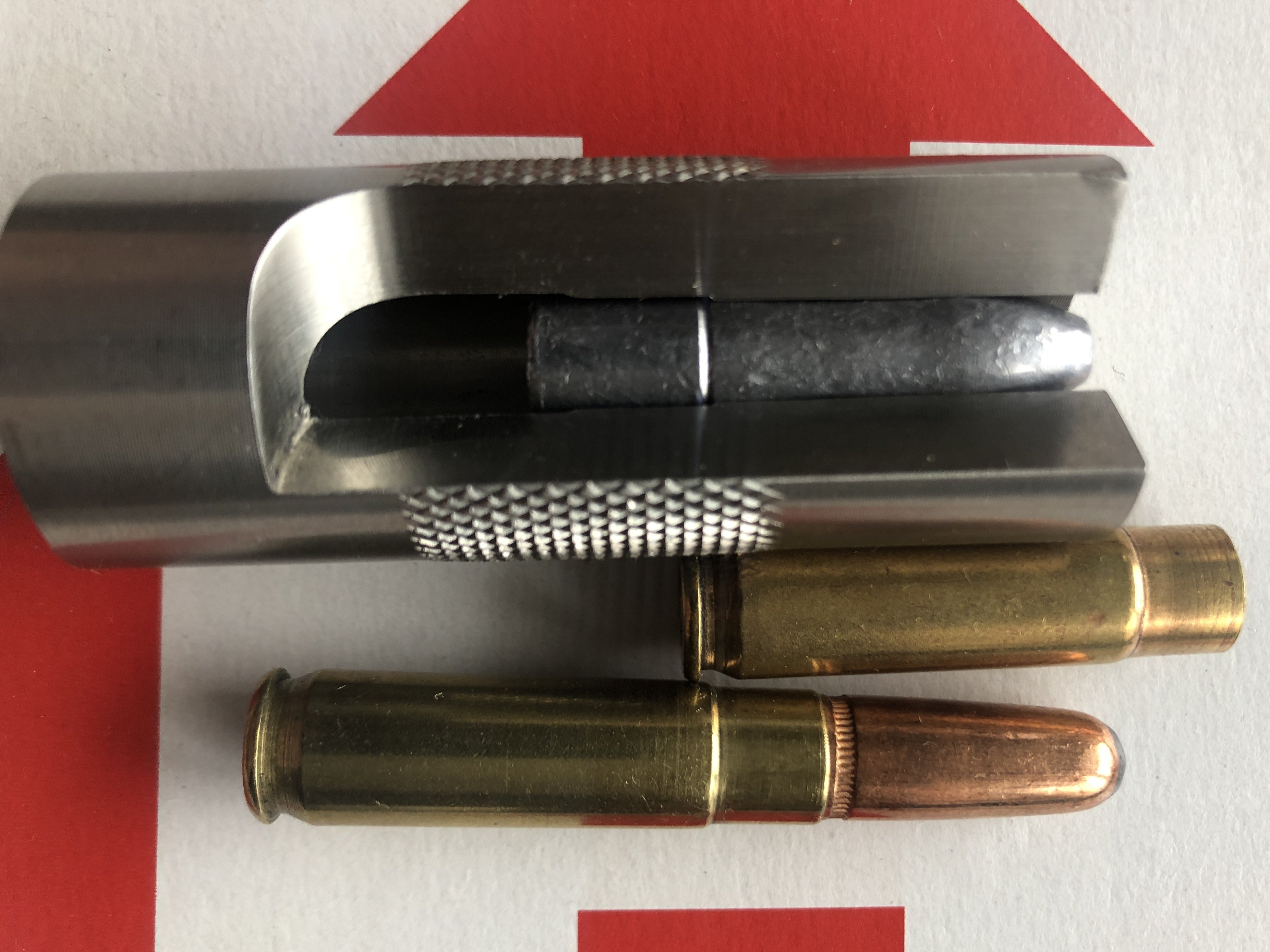

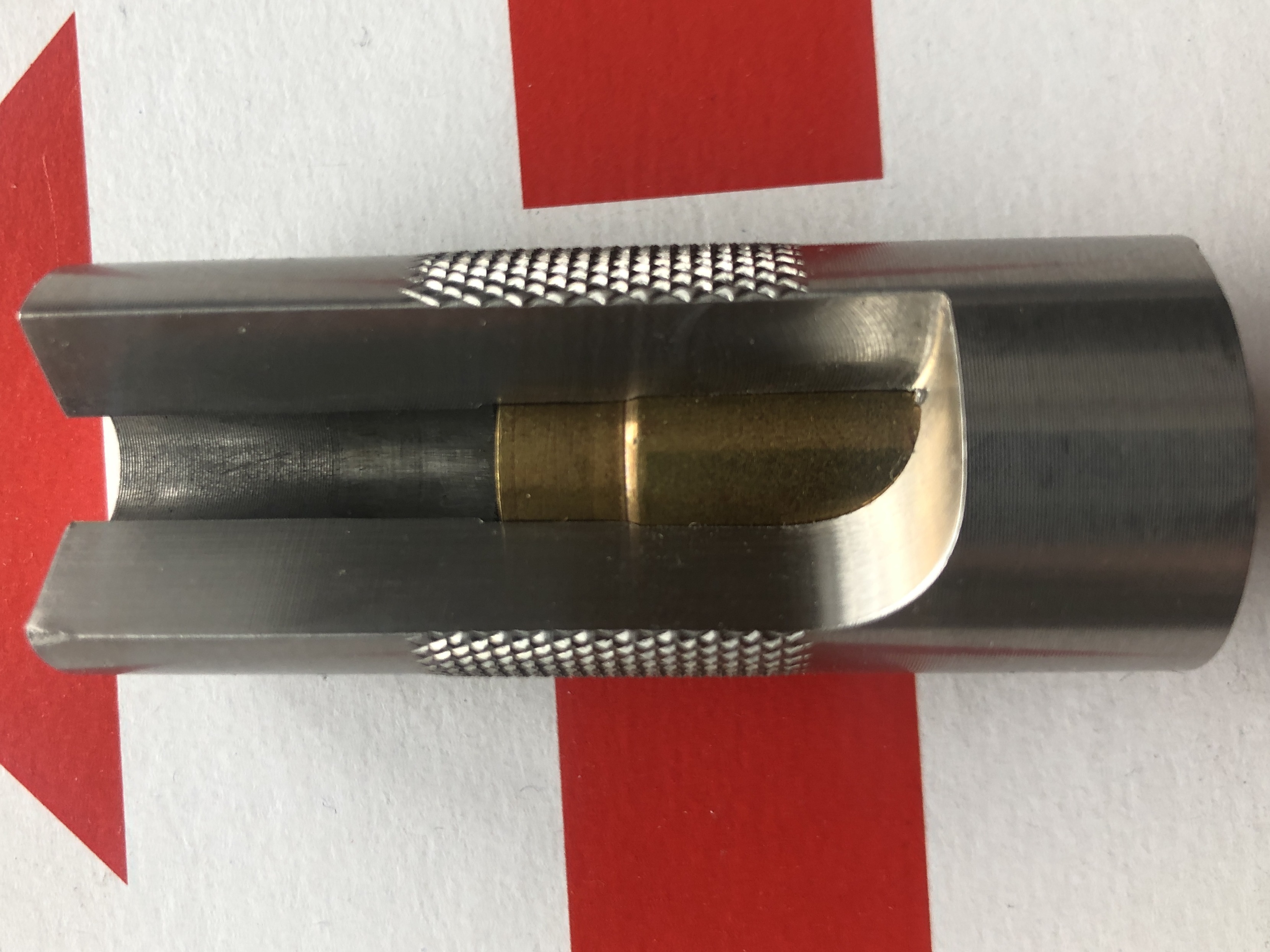

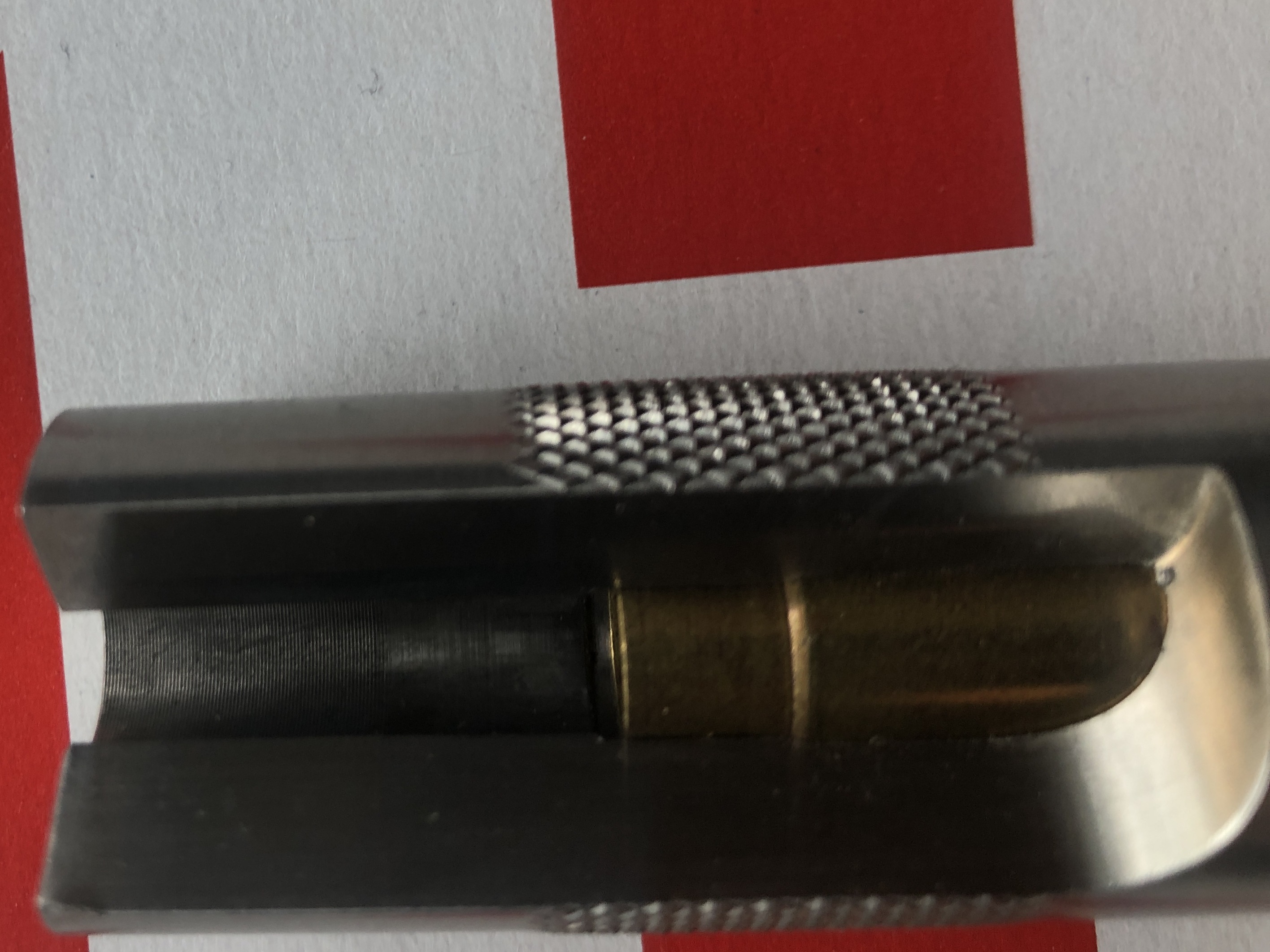

    Пока что есть небольшая фотосессия от тестера - с компаратором и моей пулей 235 грейн
    300aac-blk-235-grein-1.jpeg 300aac-blk-235-grein-2.jpeg 300aac-blk-235-grein-3.jpeg 300aac-blk-235-grein-4.jpeg 300aac-blk-235-grein-5.jpeg

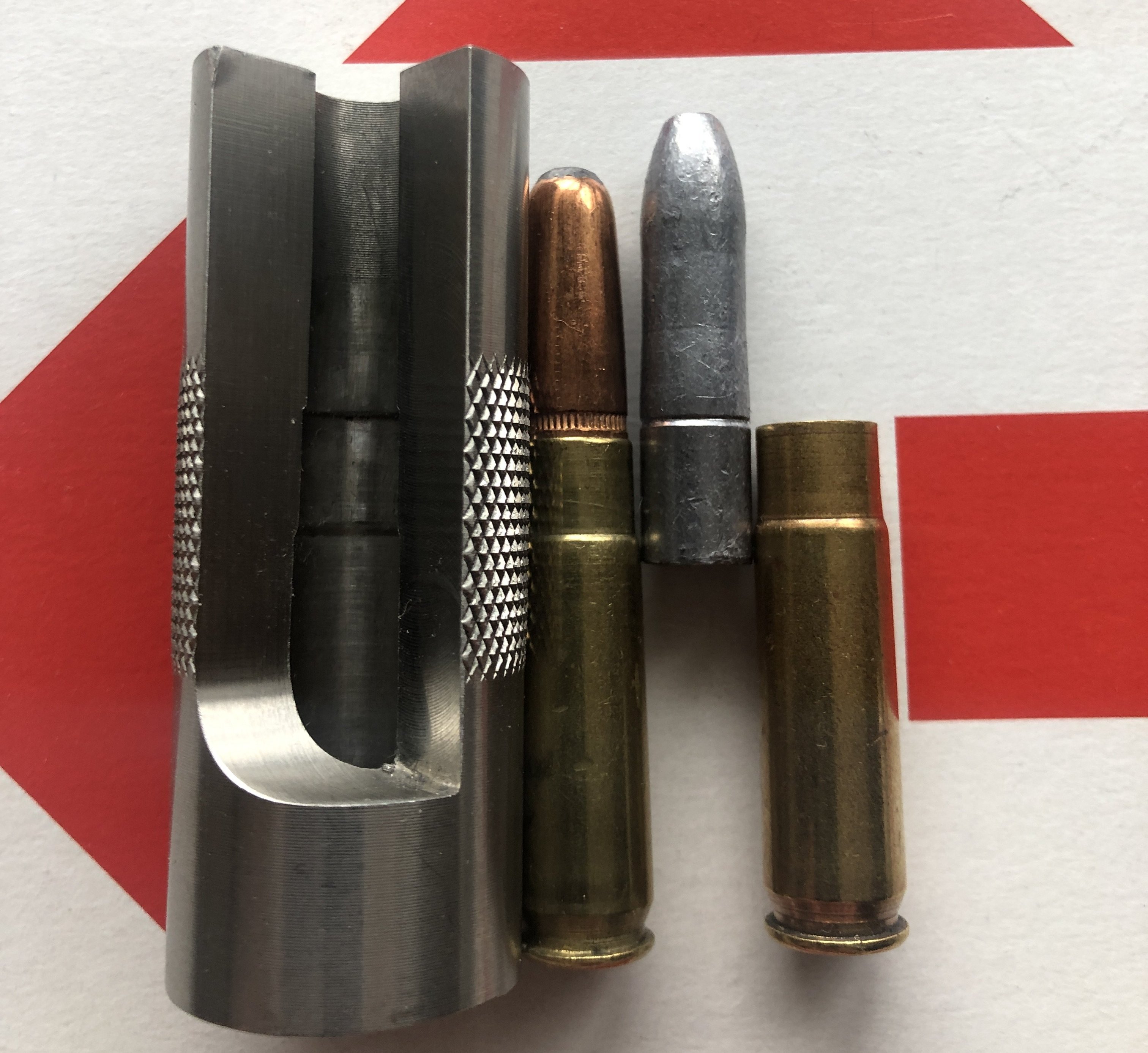

  23. berger2000
    3.554

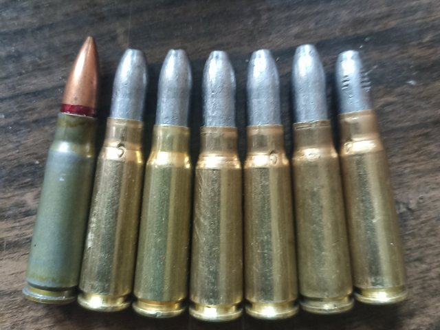

    Вот собранный готовый патрон с пулей 235 грейн для общего понимания - тупая она или острая - решать Вам
    Сорри что не в 300aac - но в 7,62x39 народу больше подтянулось и тесты уже провели.
