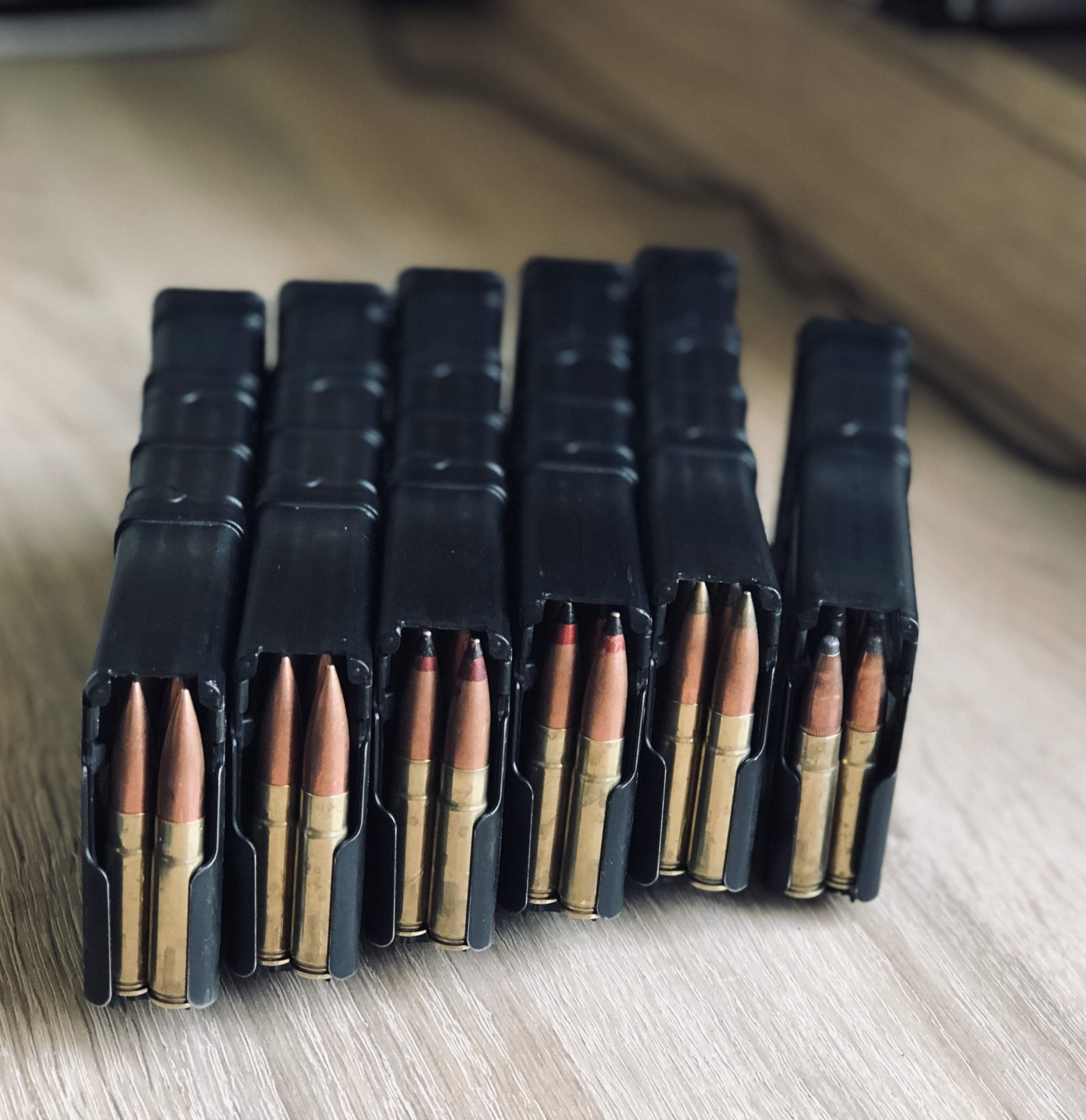

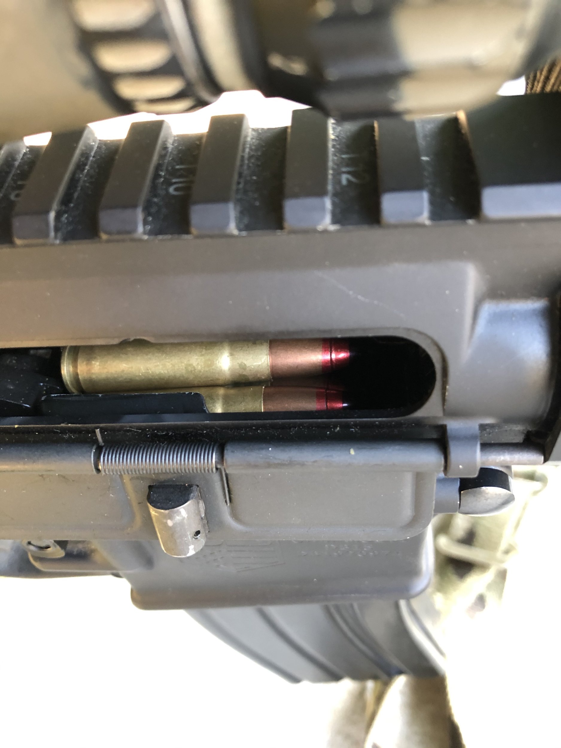

    DB 10" твіст 1:8, все полетіло на supersonic крім Т-46/Т-46М (треба менший твіст), ЛПС для тренувань, 7Н1 летять точніше за всіх – використовуйте мультиБК, по БЗ/Б-32: темповську плиту не пробиває, але проходить на 1/2-3/4 вглиб металу(@50м). Б-32 хоч і на меншій швидкості, але показали глибше проникнення ніж БЗ, БЗ- краще запалює. BLK CFE, ССНф теж, але смердючий. CCI 450

    Дима Krite, berger2000, Unnamed Player та 2 іншим подобається це.
