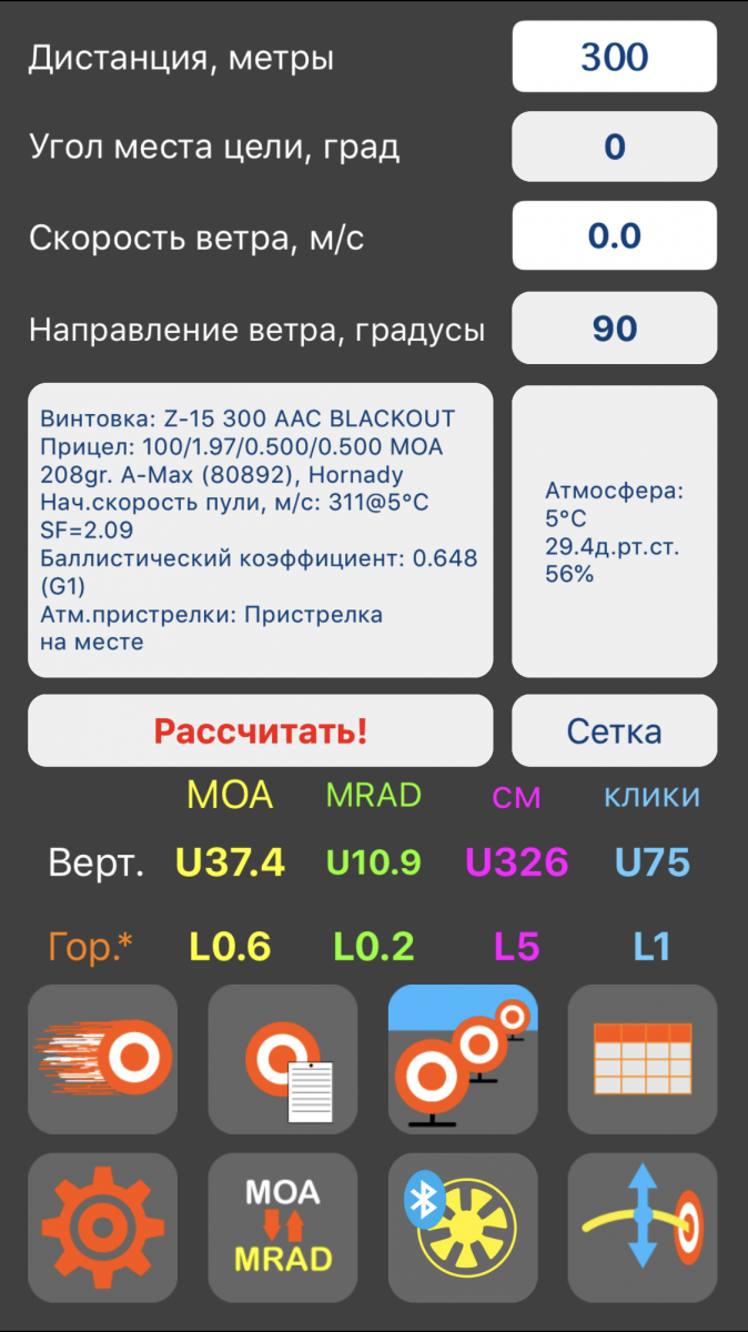

    Это теория, в реальности по моим наблюдениям на 150-200 метрах, падает на 10% больше чем считает калькулятор.

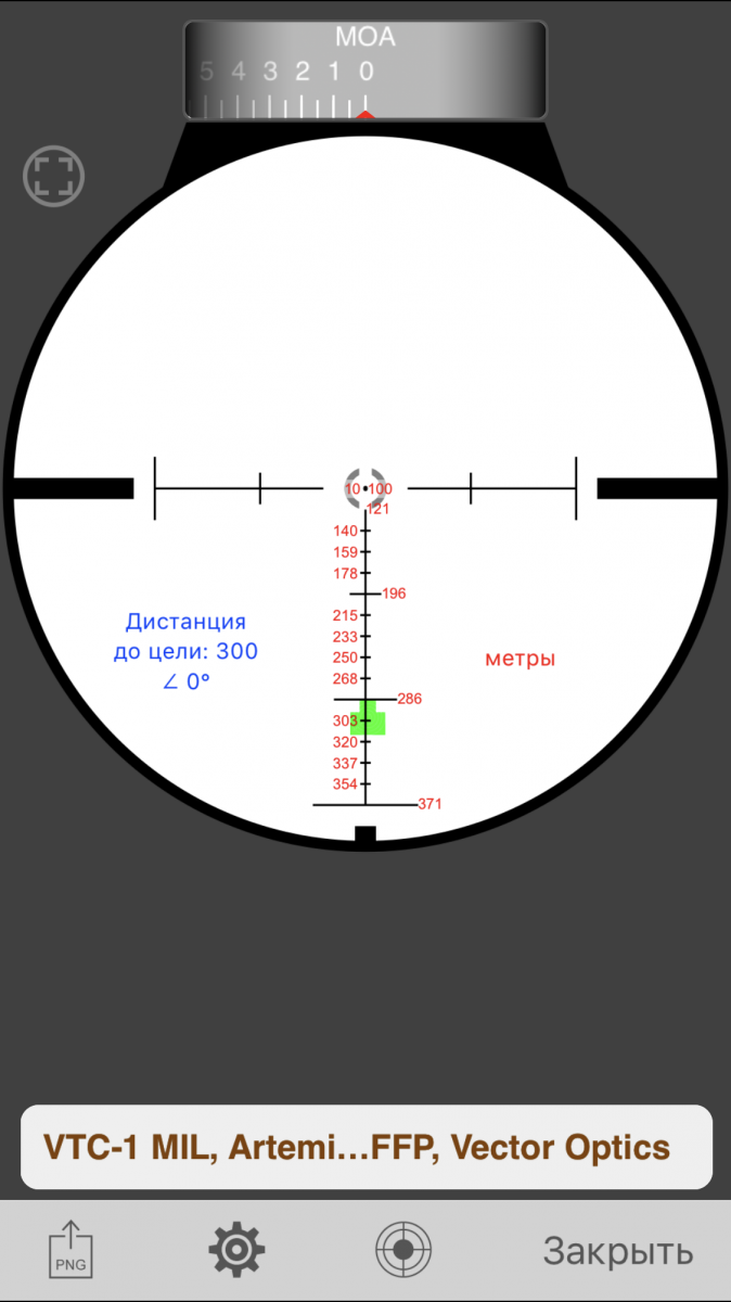

    Вортекс однозначно был на 1 месте, 6х более чем достаточно. Но что меня остановило.
    1. Сетка рассчитана на стрельбу скоростным боеприпасом с малым падением. Для дозвука, а в 300 блк стрельба дозвуком для меня это 80% стрельб, нужна сетка с большим запасом по высоте.
    2. Закрытые барабаны. В 300блк быстрое переключение между дозвуком и сверхзвуковой в приоритете. В зависимости от ситуации надо быстро сменить магазин и крутнуть барабанчик.
    Поэтому при всех плюсах эти два минуса исключили его из моего списка.
    Апофис не держал в руках, но читал что из за малых размеров и цены его сильно хвалят. Минусом для меня опять же оказалась сетка. Для 223 да, для 300 блк нет.
    Артемис подходил по всем статьям. Пусть даже 8х лишняя кратность, но и сетка и барабаны мне подходят на все 100%. К тому же FFP.

    Артемис в виду 8х и большой трубы в 35 мм некритично но достаточно габаритен. Ручка быстрой смены кратности в стоке, очень удобно. Картинка чистая, сетка четкая. На 1х присутствует едва заметная игра картинки по самым краям, и то если сильно присматриваться, но не мылит.
    Но есть один косяк который я не мог спрогнозировать покупая китайский прицел. Где то между кратностями 6,5х и 8х в почти полной темноте при включённой подсветке на MAX вокруг светящейся прицельной марки появляется легкое свечение. Я бы может и не обратил внимание но от 1 до 6х все идеально четко.
    Проблема не критична, таких условий стрельбы не бывает, ночью яркость на min, но все же наверно так не должно быть. По крайней мере в моих сваре, Барска и цейсе такого не наблюдается. Специально смотрел.
    Китаец в качестве компенсации прислал по моей просьбе комплект винтов, запасной барабан вертикали и крышку батарейного отсека.
    Теперь о FFP -поначалу после гигантского милдотовского креста на Барска на кратности 1х сетка Артемис казалась мелкой на единичке. Но оказалось это дело привычки.
    В итоге я доволен.

    Поэтому из доступного по моим требованиям для 300 блк остался только Артемис.

    Около того, но как я писал надо добавить 10% к калькулятору. И это если пристреляно на 100 м.
    Хоть это и бессмысленно для дозвука но если планируется стрелять на 300 м я бы пристреливал карабин на 150. Тогда до трёхсот проще будет.

    Так это высота траектории при пристрелке на требуемое расстояние. В данном случае 300м.
    То есть максимальное превышение траектории над линией прицеливания.
    Здесь превышение 160 см падение 0.
    А мы говорили про падение от линии прицеливания при пристрелке в 100. Там превышение будет около 10 см а падение около 330 см.

    Точно не помню сейчас, но больше 3 метров - у меня скорость под 290 м.с., для тихого выстрела. Но поправки были выбраны все - и барабаны, и сетка(прицел стоит без наклона) - было бы их больше, стрельнул бы на 400.
