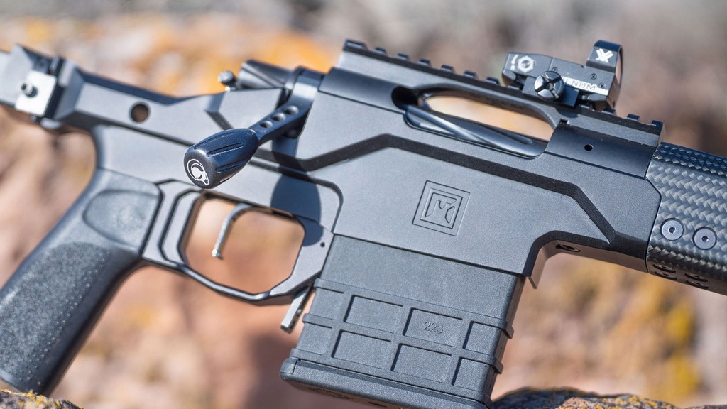

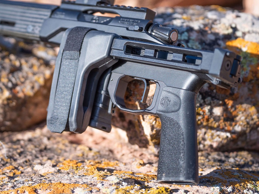

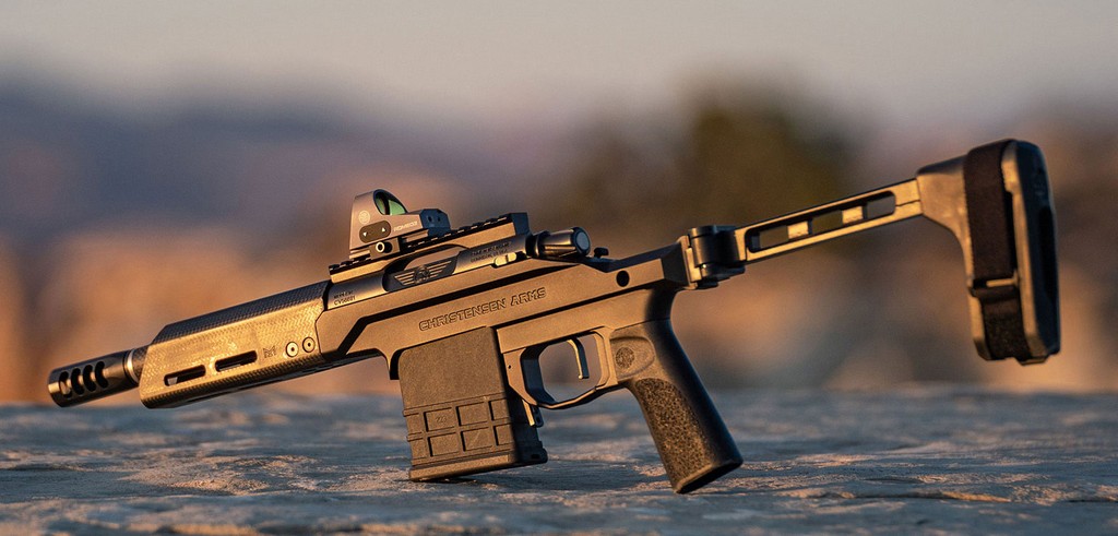

    Другой темы по 300ААС не нашел, поэтому решил разместить в этой:
    Christensen Arms MPR: пистолетная винтовка или винтовочный пистолет?
    https://www.weaponcast.com/single-post/пистолетная-винтовка-christensen-arms-mpr
    Какой может быть целевая ниша такого симбиота?
    Интересно, что на сайте Калашникова статья об этом карабине называется:
    "Американцы знают толк в извращениях… Пистолет Christensen MPP"
    https://www.kalashnikov.ru/amerikantsy-znayut-tolk-v-izvrashheniyah-pistolet-christensen-mpp/

    Я может ошибаюсь, но как по мне с оптикой, и глушаком, это мечта киллера.
    охотник пчел, berger2000, 50_Reichsmark та 2 іншим подобається це.
  9. crescente_anethum
    crescente_anethum Oberfeldwebel
    587
    Миколаївщина
    На одній з виставок Каяба тримав в руках щось подібне в 300ААС і зауважив що основне призначення такого апарата на його думку - тихо убивати людей. Не можу не погодитися.
    BravoLA, berger2000, Yuber та ще 1-му подобається це.
