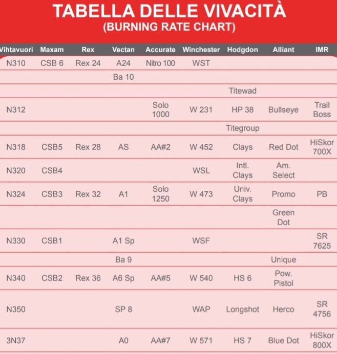

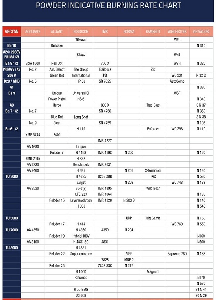

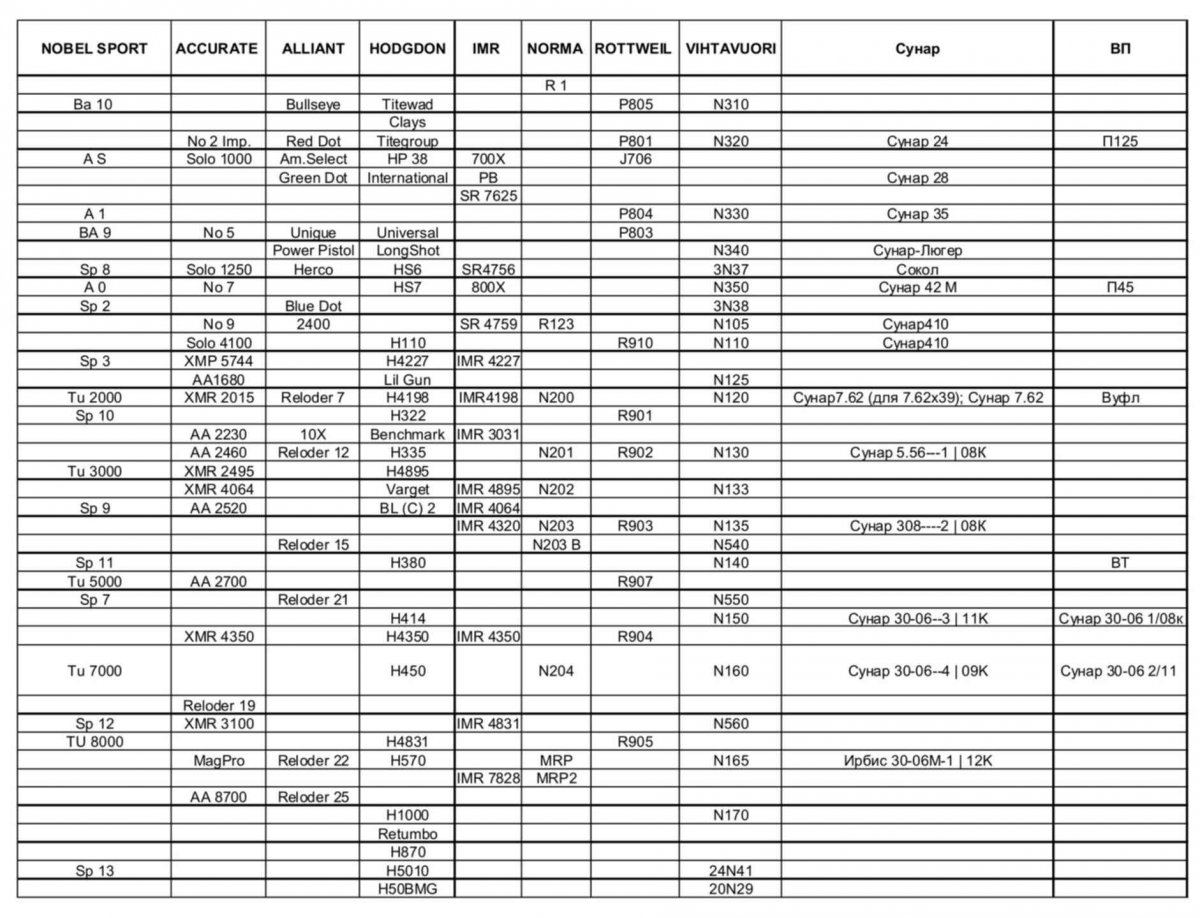

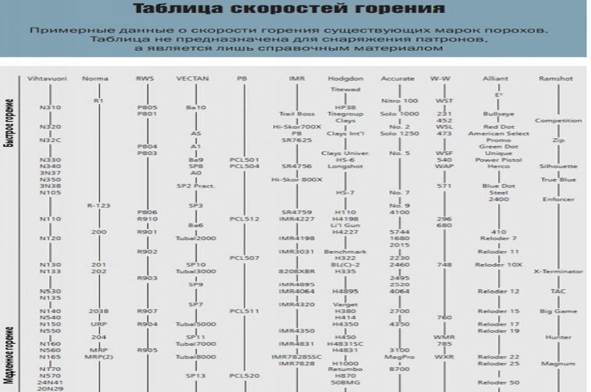

    Не все навески читают в рекомендация от производителей пороха и просто оттуда повторяют. У некоторых есть свой ум в голове и по скорости горения можно подобрать аналогичный порох другой марки. Да-да.
    p125-p45-poroh-tt-pm.jpg p125-p45-poroh-tt-pm-2.jpg poroh-vectan.jpg TSG.jpg

    В табличках исходника на англ языке есть чудная надпись шо ДАННЫЕ ПРИМЕРНЫЕ ;)

    Данные конечно же примерные. И я вовсе не считаю себя великим знатоком. Но чуть-чуть знаю. А мне доказывают что я ноль. :beer:
