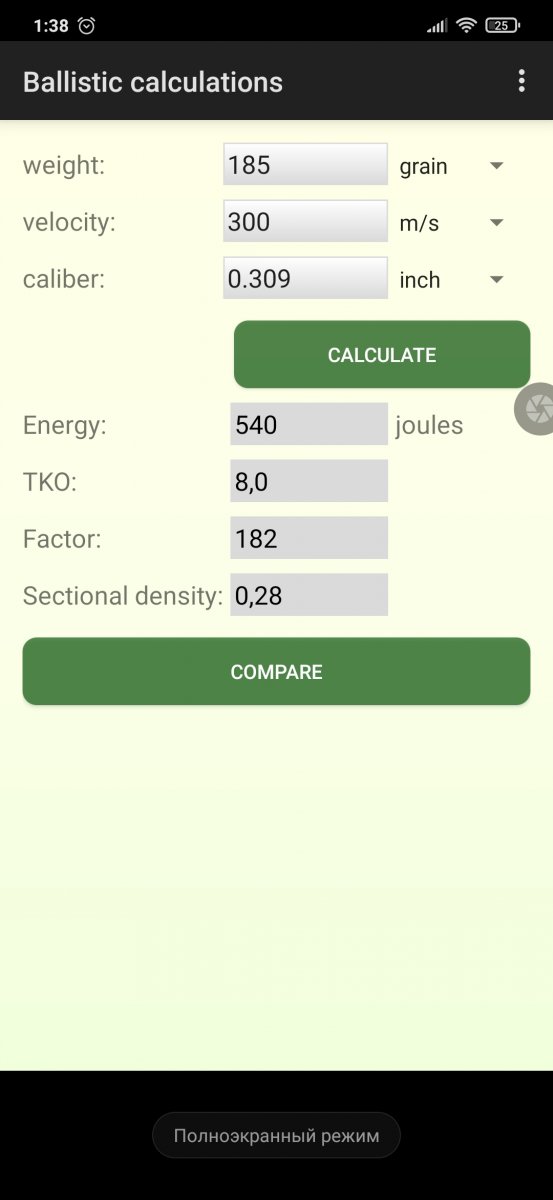

    Разный объем гильзы, разное давление, соответственно думаю и скорости разные будут.
    А 185 грейн для блекаута - слишком лёгкий дозвук, зачем терять столько дульной энергии?
    Screenshot_2022-02-14-01-38-44-080_sk.laugopro.bulletenergy.jpg Screenshot_2022-02-14-01-38-29-532_sk.laugopro.bulletenergy.jpg

    Я в калибре 9x19 на навеске 0,30 Nobel A0 запускал пулю 158 грейн на дозвуке - не дуло даже слабую алюминиевую гильзу и капс не дуло. То что от навески 0,55 может повредить карабин на AR-15 платформе в калибре .300AAC - это фантастика.
    Вы должны понимать базис - карабин AR-15 под .223rem он расчитан на 2000ДЖ мощности. Вы своей дозвуковой пулей даже 240 грейн выжмите с него максимум 15,5 грамм на скорости 300 м/с = 700 Дж. А платформа расчитана на 2000Дж.
    Огромная разница в дульной энергии 500Дж или 700Дж? Это пистолетные мощности - 500Дж 9x19 7,62x25 .45acp Для карабина это - слезы.
    Но блекаут способен на большее - он может пулю 160 грейн запустить на 450м/с выдав 1113 Дж. Но да - вам же надо ТИХО.

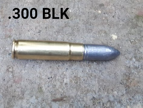

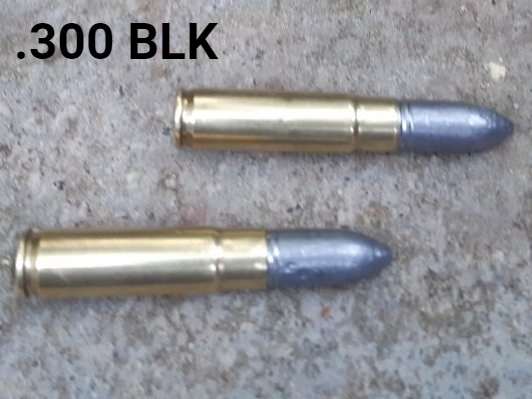

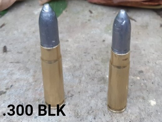

    Я лично не имею ничего против тихих выстрелов глушителей и тяжелых пуль.
    Но для .300BLK диапазон гораздо шире чем дозвук. Я уже привел реальный пример моя пуля 160 грейн 11 грамм на скорости 450м/с - это пуля изначально под 7,62x39 разработана - и летит хорошо и ДЖ нормально выдает. Не обязательно скатываться с дозвука 240 грейн сразу до 90-110 грейн - есть и средние промежуточные варианты - те же 155 160 грейн остроконечные с хорошим баллистическим коэффициентом.
    Вот такие:
    312-155-grein.jpg 312-160-grein.jpg 300blk-160-grein-1.jpg 300blk-160-grein-2.jpg 300blk-160-grein-3.jpg
