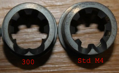

    Случайно нашёл в сети
    Вкладення:
    vld_i, GREMLIN 0013 та Unnamed Player подобається це.
