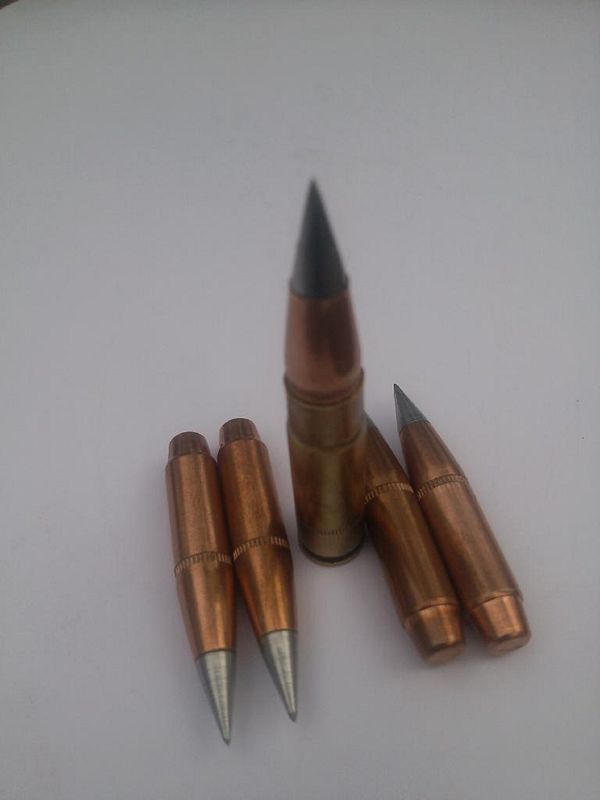

    Есть у меня друг в США, пользуясь тем, что у них релоуд разрешён, он от бедности и тоски насобирал пулек пулеметных на стрельбище, весом в 240gr и снарядил их в блекаут.
    Пуля с сердечником, но не ББ (АР как их маркируют в США), а стандартный пулемётный патрон 308 калибра. Сердечник не каленый..
    В виду дефицита бк, не верно подогнали навеску, и скорость выхлопа была меньше 280 м/с, что однако не помешало пробить со ста метров кевларовый броник 3а класса по NIJ и канистру с водой за ним. При повторной проверке две оболочки пули остались внутри канистры, а сердечники оба прошли навылет и заднюю спинку броника. Вывод - если керамическую бронеплиту не бьёт и сверхзвуковой патрон, то на противоосколочник с запасом хватает дозвука.
    Yuber та berger2000 подобається це.
