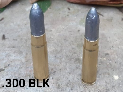

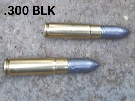

    Провели тестирование пуль моего производства 160 грейн:
    309-160-grein.JPG 300blk-160-grein-1.jpg 300blk-160-grein-2.jpg 300blk-160-grein-3.jpg
    Скорость 450м.с. на порохе максам. Засыпаю сколько влазит. 1,2грамма. Кучность 2 минуты. Хуже чем матчевая пуля(0,8 угловой минуты) но на практике это не критично рабочая дистанция до 150м. В приоритете стоимость и эффективность а с этим все в порядке при попадании пуля деформируется. Для свинца этой скорости достаточно. Из минусов бывают перекосы при подаче пуля деформируется и не всегда заходит в патронник. С оболочкой таких проблем небыло. В общем как для охоты на коротке норм. Как для самообороны поискал бы другие варианты.
