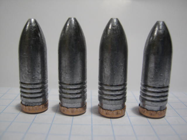

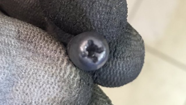

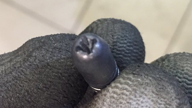

    Джентельмены, тем кто планирует охотиться на копыта сБлекаутом посвящается. Сегодня вернулся с охоты ,был три дня, охотились - козел косули ,подсвинок. На второй день стрелял поросенка 43 кг. , стрелял пулей от Гремлина 13,5 грм. стрелял чуть перед лопаткой,что бы попасть в позвоночник, пуля задела край лопатки, пробила её и застряла ребрах!!!! От удара поросенка отбросило набок как от "фронткика" ,но через секунду он вскочил и резво утек в кусты.Добрали с собаками ,посколько лопатку роздробило и он не смог со всеми уйти в камыш. Если бы не собаки, здох бы через пару дней( а может и нет!) Ушел далеко, крови три капли, пуля не раскрывается, рана затянулась жирком и кровяного следа нет совсем! И это дистанция 50 метров!!! На следуюций день стрелял козла, решил не рисковать и стрелял в основание черепа ,пуля позвоночник Не Пробила , а сплюснулась и конечно немного вошла в кость. Лег как положенно. Есть все на видео. Мои выводы об охоте с Блекаутом в свете последних событий и имея опыт охоты 13 лет с 308 и 223 по копытам. Лучше пусть пуля имеет избыточную энергию для поражения ,чем обьяснять егерю ,что ты хотел поэкспериментировать с " дозвуком"! Если бы Блекаут был моим единственным калибром то для охоты стоит использовать пули с контролируемой раскрываемостью и сверхзвуком. Попробую поэксперементировать с 155грн. А- максом и разогнать его по полной. Планировал 110 грн. В- макс но боюсь что рано раскроеться и глубоко не войдет, а "поросята" бывают далеко за 43 кг. Поэтому переставил цифровик опять на 308 , а Блекаут оставлю на зиму на бобра.

    на фото где патроны четыре пули найдены после пристрелки в отсеве ( крупный песок) на глубине 40 см. Мишень по которой прибивал прицел перед охотой , после того как пристрелял прицел, стал стрелять без зацеливания и в максимальном темпе для точного выстрела. Калибр и пуля позволяет на 50м. отстреливать гвоздики которыми крепиться мишень.

    Пуля 13,5 грамм - экспансивная и запускалась на дозвуке? Есть фото пули после выстрела?

    Пуля не экспансивная, как на фото. Выкинули вместе с костями и ливером.

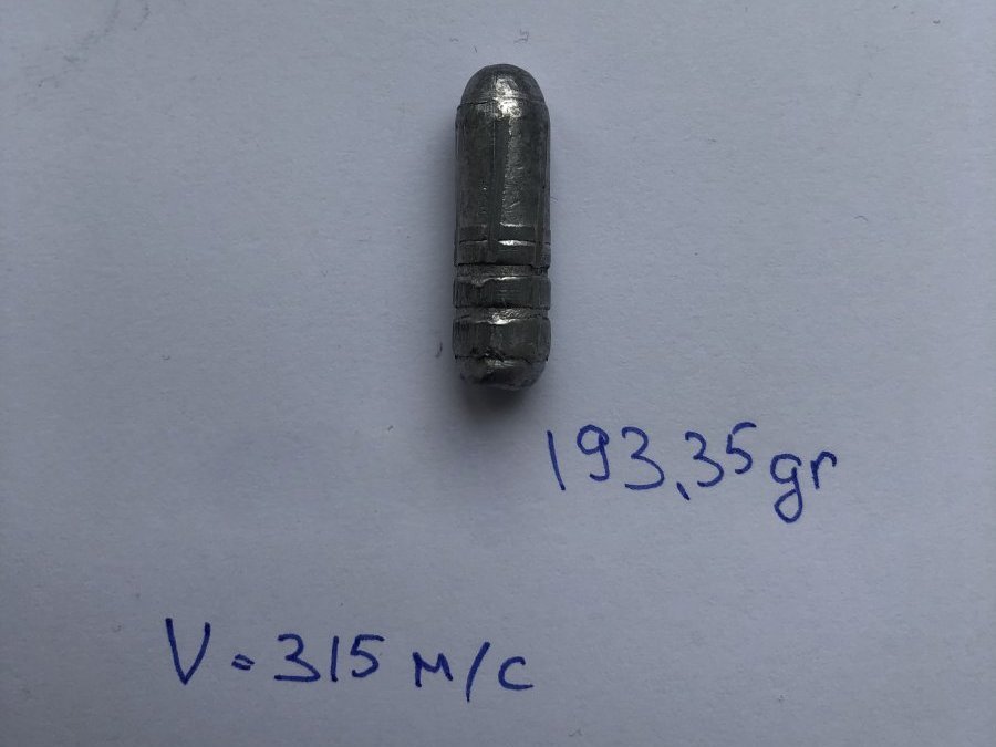

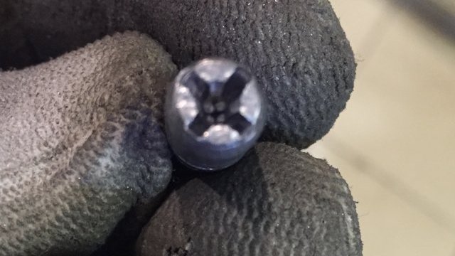

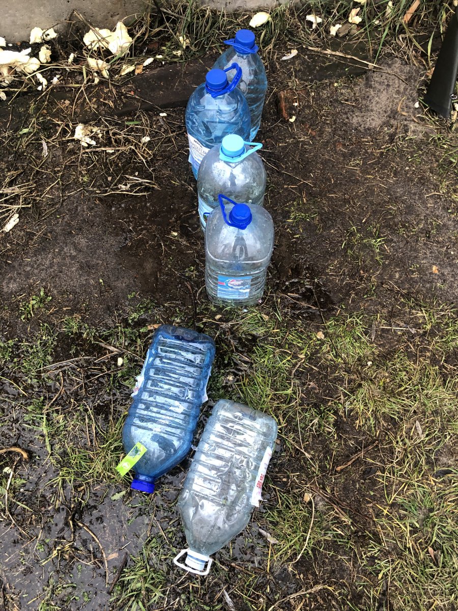

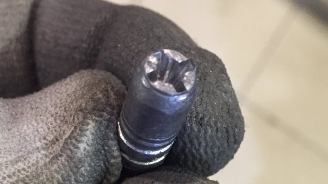

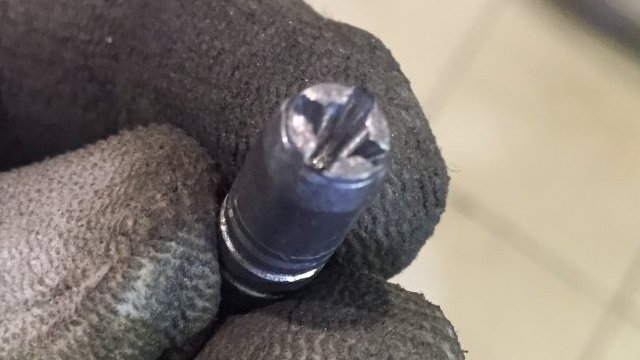

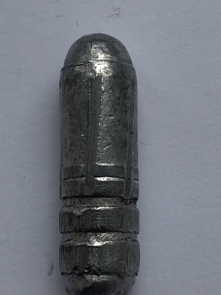

    Монолитные свинцовые пули на дозвуке не раскрываются - экспансивности нет. Вот для примера пуля 185 грейн 12,5 грамм моего производства:
    До выстрела
    Пробила 6 канистр с водой
    Так выглядит после выстрела
    Я сейчас пытаюсь доработать экспансивную воронку в носике сделать - примерно вот такую:
    308win-150-1.jpg 308win-150-2.jpg 308win-150-3.jpg 308win-185-1.jpg 308win-185-2.jpg
