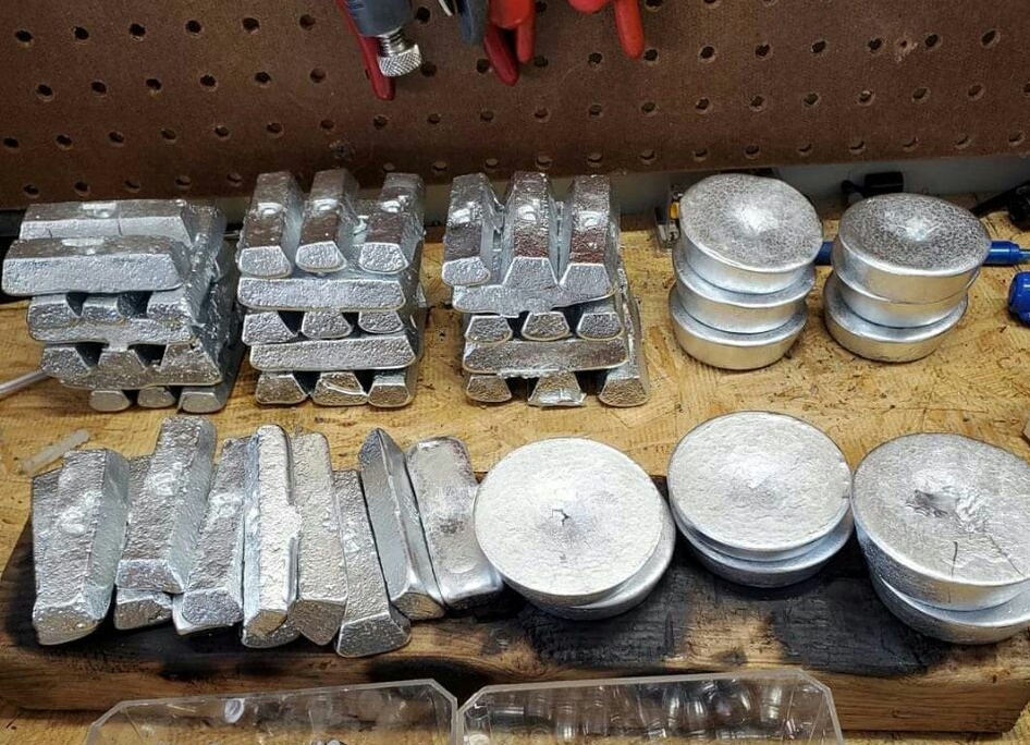

    Свинцовый сплав близкий по показателям к lyman2. А на самом деле - я купил шарапнель которую наковыряли из артснарядов времен первой мировой войны закинул в тигель переплавил и получил пули. И цвет другой и ногтем не царапаются - в отличии от моих стандартных изделий из мягкого свинцового сплава основанного на смеси кабельного и аккумуляторного свинца.
  12. Дима Krite
    Дима Krite Stabsfeldwebel
    783
    Одесса
    В данном случае имеются в виду сплавы свинца, которые в зависимости от примесей обладают различными свойствами. Так же прочность свинца изменяется со временем, и пулям лучше давать "вылежаться" несколько недель после отлива. Ну и после покраски, если пули покрываются "горячим" способом, они тоже теряют прочность, которую снова наберут за несколько недель после прогрева, потому сайзить лучше в первую неделю после покрытия.
    Я, например, лью в несколько заходов, вроде мороки больше, но на самом деле - меньше
    1) очистка свинца от цинка и примесей
    2) определение твердости слитков
    3) получение пулевого сплава
    4) отливка пуль из подготовленных слитков
    Останнє редагування: 8 сер 2021
    berger2000, F_R_A_G, Yuber та 3 іншим подобається це.

    Сурьма и цинк. Популярное дополнение свинца до 1924го. Не знаю даже почему перестали лить такие шрапнельные сплавы.
    А после 1924го до 1990го часто было намешано цинка и сурьмы в дроби мелкой. Поэтому старые патроны 12го калибра нельзя потрошить в общий плавильный чан. Похерите всю партию пуль без спец флюса.
    berger2000, F_R_A_G, Yuber та ще 1-му подобається це.

    Такие сплавы свинца имеют свое определенное название - Гартблей.

    Ну кто-то перестал лить. А я вот - только начал. Скажу как есть - просто нет желания делать самому сплав брать чистый кабельный свинец потом по формулам добавлять еще что-то. Мне оказалось намного проще купить готовую шрапнель где все компоненты уже в правильной пропорции и переплавить в пули - правда да в шлак идет около 5% ибо шрапнель эта в смоле и в канифоли. Но ввиду того что найти шрапнель можно по цене как обычный свинец в слитках - оно выгодно все равно. И с литьем в алюминивые пулелейки от Lee все OK.
    Кроме того что у готовых пуль другой цвет и ногтем не царапаются - и усилие при сайзинге стало больше.
