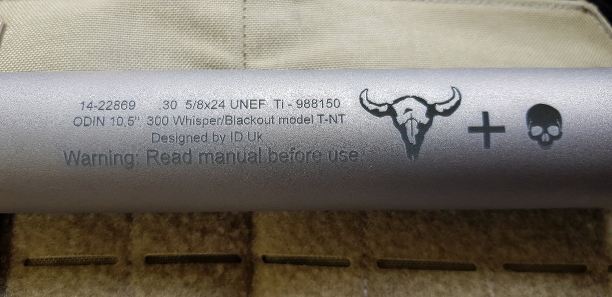

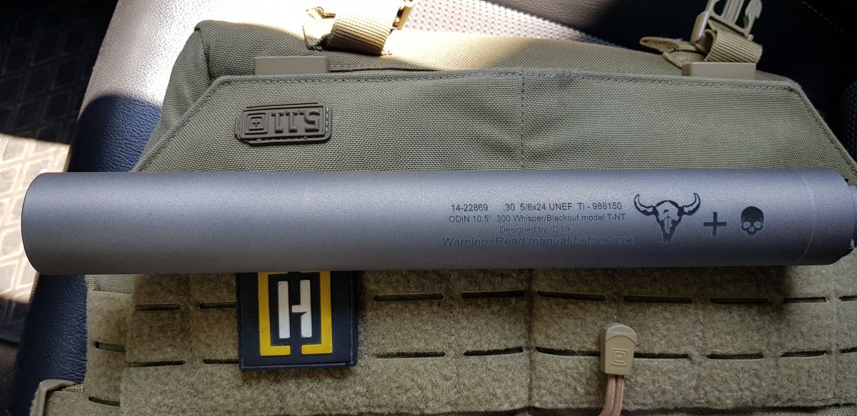

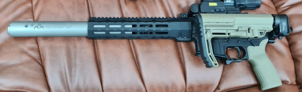

    Есть супрессор, новый на 300BLK, идеально на длину 10,5 , но на более длинный тоже подходит. Работает идеально, вес 510гр длина 320мм интеграция назад 100мм диаметр 40мм , с 10.5 дюймовым стволом попадает в необходимый общий размер 800мм+. Конструкция разборная, обслуживаемая, корпус титан. Соосность идеал. Можете за подробностью и необходимостью стучать в ЛС
    Somelse та F_R_A_G подобається це.

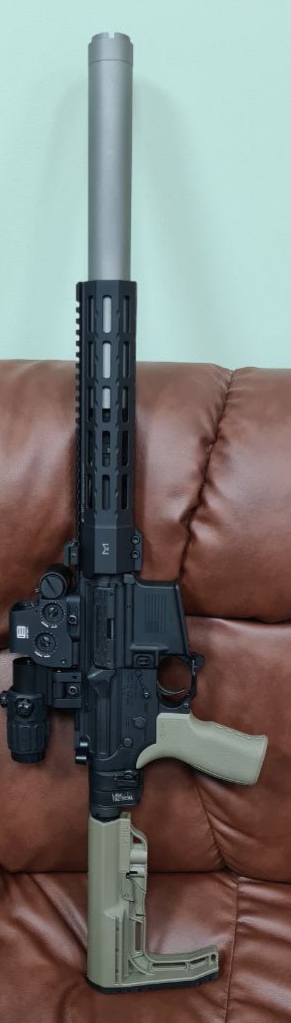

    Аналогичная схема,только без интеграции,короче,диаметр 44мм. Условия стрельбы те же. Энергичного выхлопа нет, виден слабый дымок, вместо быстрой струи газов.
    Dmib подобається це.
