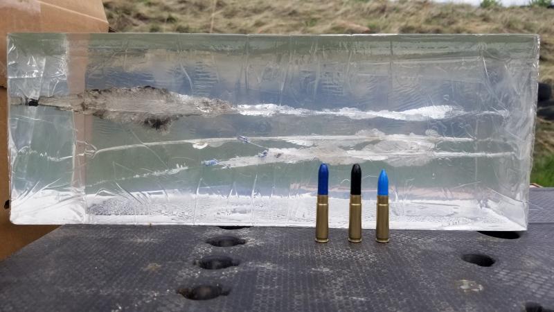

    Вообще дозвуковые патроны с тяжёлой свинцовой пулей в нашем калибре выглядят немного забавно, пуля очень торчит визуально, и кажется недопосаженной... Это общая тенденция, вот например скрин с популярного видео тестов блекаута в США
    berger2000 подобається це.

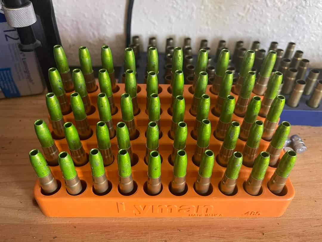

  13. Дима Krite
    Дима Krite Stabsfeldwebel
    783
    Одесса
    Оцени вот это, 228 грейн чистого веса с полостью, наши американские коллеги оленей охотят такими... MP Molds.. И она работает на дозвуке)
    Первое фото с 300blk talk, второе форумы MP...
    Траектория скорее всего тот ещё миномёт, но должно обеспечить оооочень неплохой удар и действие.

    247noe FN, реальный вес 240, тупоносая... Два блока геля вдоль навылет на 940 фт/с = 283 м/с
    Если скорость выхлопа будет 295, но 283 это на 100 метрах примерно.
