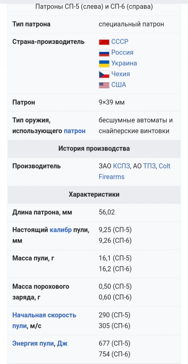

    Дульная энергия "винтореза" = 677 дЖ
    300blk тем патроном, про который хоть немного есть инфа = 750 дЖ, при гораздо лучшей баллистике и других интересных нюансах.

    Вика говорит иначе.

    В скорость 305 м/с я не верю. Это уже уход в трансзвук, а учитывая калибр и форму сп-5 и сп-6 это дисбаланс пули и куча проблем. У 7.62x39 УС тоже заявленная и реальные скорости сильно разные.
    А у вас есть данные по армейским патронам в этом калибре? Я с огромным трудом из трех источников вытащил данные об одном варианте, и все... Но в то, что имея такую мощную матбазу не сделали хорошую пулю тоже не верю. Просто в вики про неё не напишут)))
