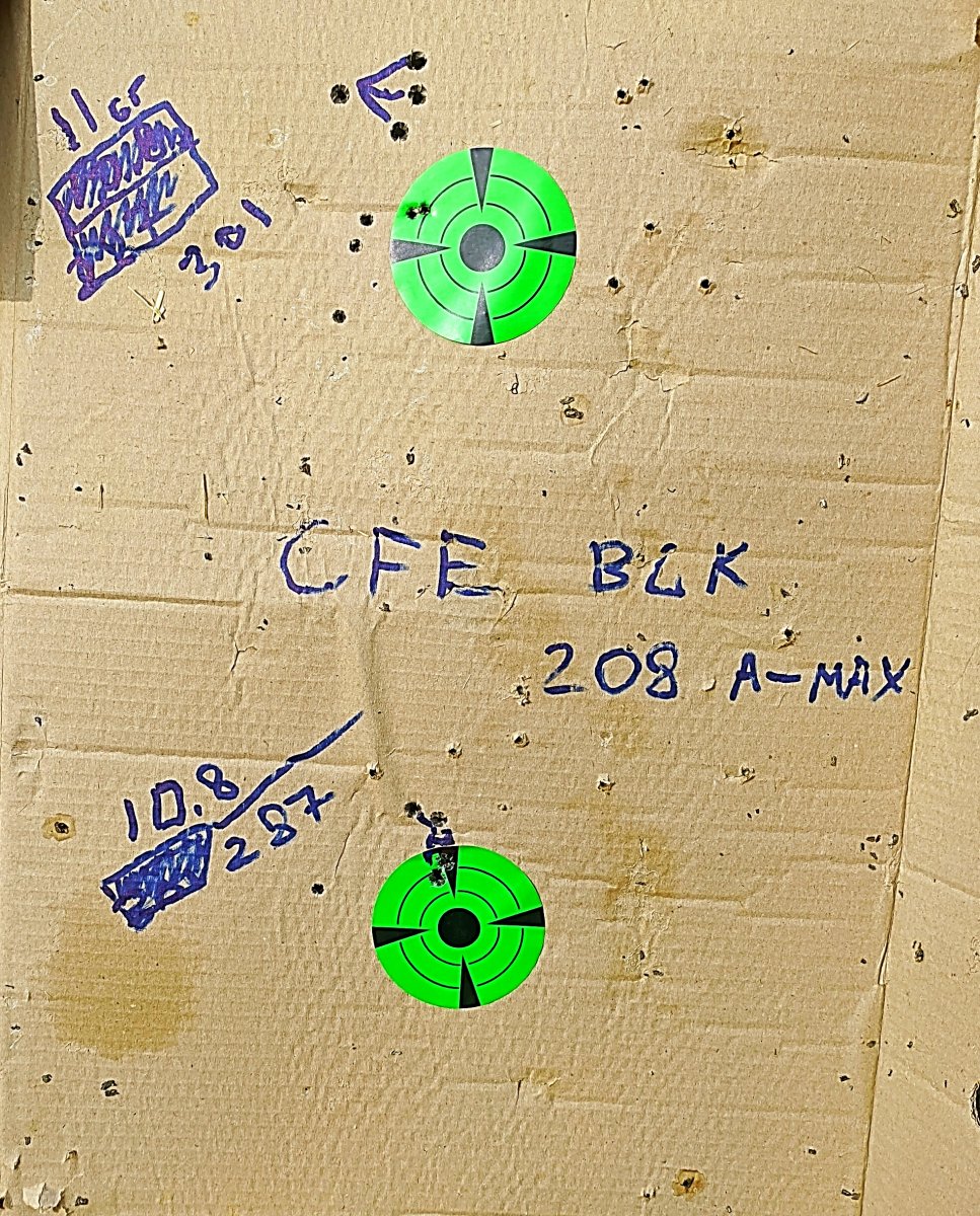

    Из своего опыта, полученного в прошлое воскресенье.
    Имею Steel Immortal, на 308wm болте использовал.
    Попались мне 208 gr от Гремлина, 10.8 gr cfe, со скоростью около 310 м/с.
    Скорость променяли лабрадаром без модератора на 10.5 стволе без накрученного сабсоника.
    Прикрутил, стрелял в тире - результат по звуку не очень.
    В следующие выходные хочу проверить на открытом воздухе на полигоне

    310 м/с это зона трансзвука, в теме есть ответы почему шум... Снижайте скорость до 285 м/с и пробуйте. И помните cfe blk любит сжатие на дозвуке.

    В теме есть список порошков для блекаута проверенных. Я cfe доволен. Кроме цены:D
