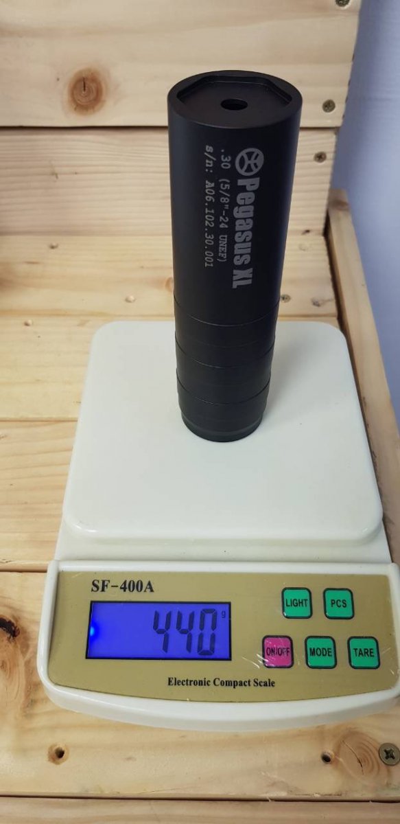

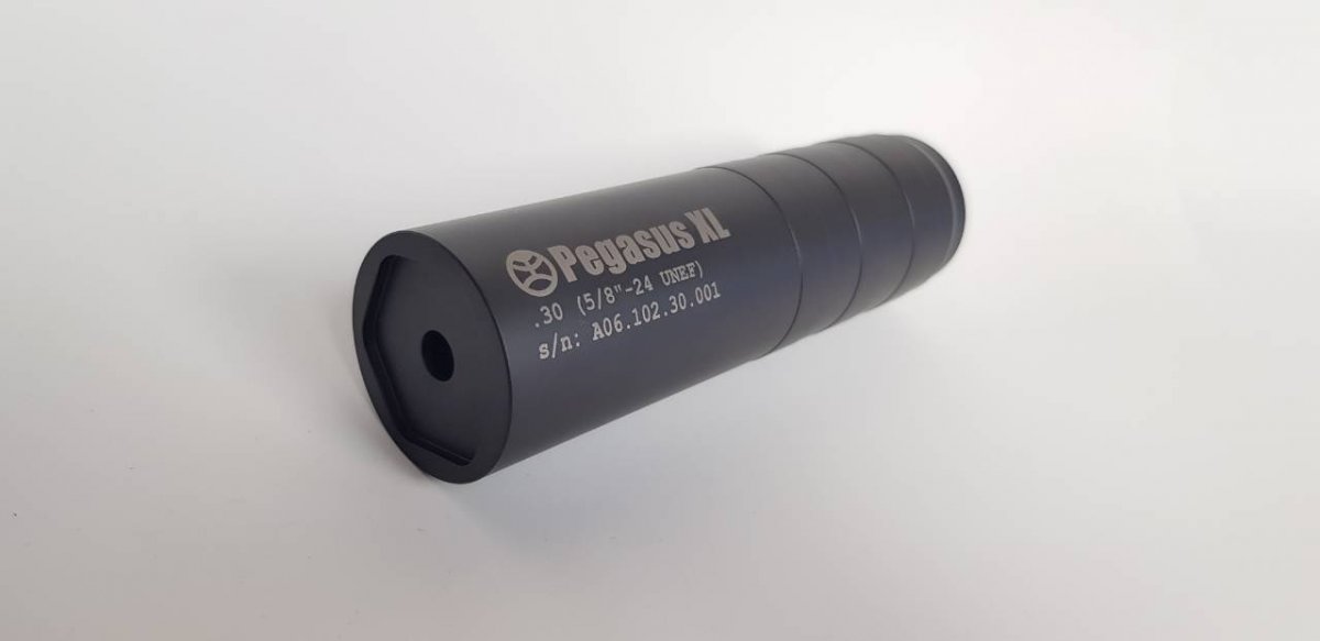

  20. Allroad
    Allroad Oberschütze
    40
    0CF3A0FC-7E85-419F-AF53-84B71F3D8CC2.jpeg 0F7445B2-4EDF-4E40-A692-FEC789801341.jpeg Эксклюзивом поделюсь!!?
    Харьковский Steel кастомный в титане

  21. )Василий(
    )Василий( Obergefreiter
    202
    г.Радомышль
    Зачем платить больше??! Майстер зробить саунд під хотєлку. Хоч з золота. Інтегрований,правильної товщини іт.д.
