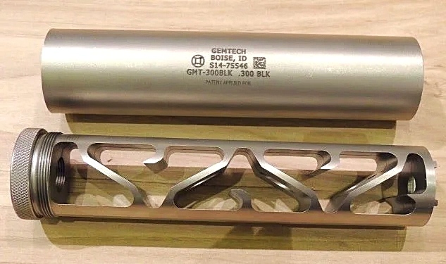

    Вес 470, длина 18см... Реплика гемтеча - выглядит примерно так IMG_20210511_184137.jpg
    Фото из сети - у меня одесская реплика. Есть китайские копии, но там алюминий и не с моими настрелами)
    Если стрелять правильным патроном, максимально тяжелой пулей и не лезть в трансзвук, астур, ася, гемтеч и стрела работают одинаково - выстрела практически нет. Разницу слышно на сверхзвуке, и в массагабаритах ощущается.

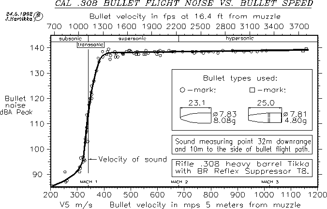

    Амеры проводили исследования зависимости звука выстрела от скорости на дозвуке. Оказалось что оптимальной является скорость до 295 мс. Дальше сильно громче[​IMG]
    Отправлено с моего iPhone используя Tapatalk
    F_R_A_G, Yuber, 007 Стрелок та ще 1-му подобається це.

    Это то, что называют трансзвуком. У меня выстрела нет практически, только затвор, скорость 295 м/с Пуля 240 gr, будет тяжелее
    Человек, стоящий от меня на расстоянии 35 метров под острым углом в сторону мишени ( примерно на 10-30 —— 11 часов) не слышит звука выстрела. Только свист пули и удар. А это зона распространения звуковой волны в прямой её интерференции... И обхожусь без лишнего объёма. Решает каждый за себя, но наши опыты показали, что интегрированные банки выглядят круто, но себя не окупают, по весу и размеру...
    Кстати стрелок звук всегда слышит одинаково, как щелчок буфера под щекой, потому приходиться брать помощников. По их словам выстрел чуть громче, чем 22lr на дозвуке, и ЗНАЧИТЕЛЬНО тише, чем 22lr на сверхзвуке с хорошей банкой. Так что все реально.

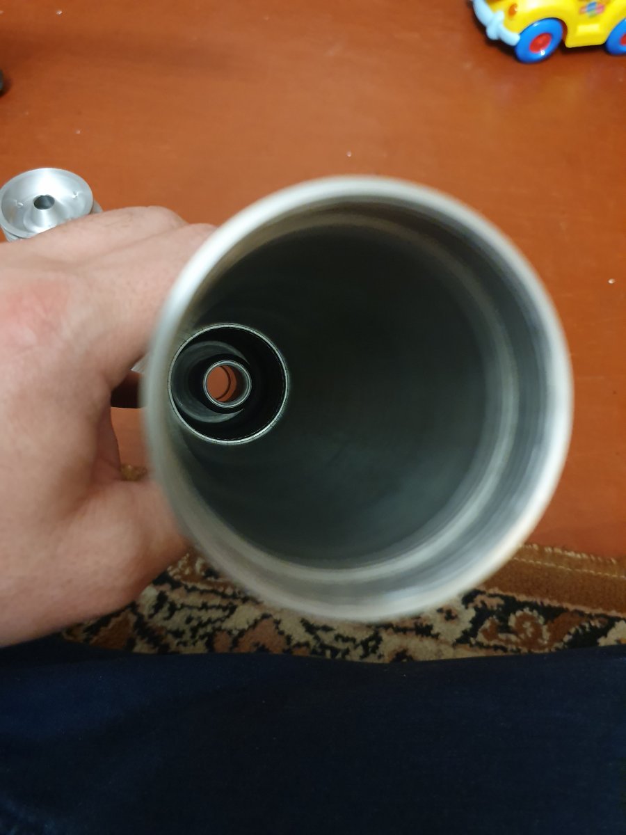

    20200222_001328.jpg 20200222_001248.jpg 20200222_001250.jpg 20200222_001328.jpg
    Останнє редагування: 12 тра 2021
    Unnamed Player та Yuber подобається це.
  25. Kamal78
    Kamal78 Stabsgefreiter
    679
    Черкассы
    Это делает мастер из.....
    Эксперементами мы с ним выбрали оптимальный размер колбы, нулевой камеры, и количества чашек.
    У меня два карабина в 300асс:ругер и DB15.
    Для п/а увеличили на 10мм нулевую камеру.
    Звук только работа затвора , ну свист .
