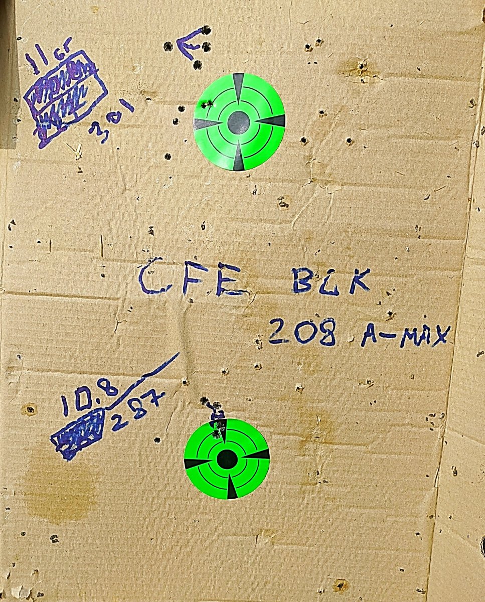

    Приехал сегодня на шашлык, на маевку, а там кто то стрелял, и оставил мишень и записи может пригодится кому...
    Гильзы я нашёл - резаный frontier223, подрезка 1.350
    Капсюль cci400
    Порох cfe blk
    Навеска 10.8 (трансзвук), Vср=287 м/с
    Выстрел бесшумный (то, что кляти пиндосы называют "Голливуд квает")
    Пуля хорнади а-макс, 208 gr
    COAL 2.260, без кримпа
    Куча на фото, меньше минуты.
    Человек стоящий метрах в 25ти от стрелка на 10 - 11 часов в сторону мишени, слышит тихий свист пуль и удар в цель.
    Навеска 11.2 gr (дозвук) Vср=315 м/с
    выстрел тихий, похоже на щелчок воздушки,
    субъективно на выстрел не похоже, свист пули тихий.
    пуля хорнади а-макс 208 gr
    COAL 2.260 без кримпа
    куча тоже субмоа
    Оба типа патронов, что характерно, стрелок слышит ОДИНАКОВО, как щелчок буфера под ухом. Потому нужен человек в стороне, воспринимать звук.
    Навеска 11.4 ушла в сверхзвук.
    Звук похож на выстрел, хоть и вдалеке
    пуля свистит громко, кто стрелял с банкой обычным бк, хорошо знает этот "шорохосвист".
    Пуля 240gr noe от Гремлина
    Навеска 10.2gr
    COAL 2,100
    Свинец чувствителен к посадке и настройке джампа.
    Отстреляли две серии пo 5 выстрелов
    Разлет скоростей больше, но обе серии показали Vср= 273м/с )))
    По одному отрыву в серии, без учёта его - субмоа. В целом 2моа.
    Звук выстрела отсутствует, свист может чуть громче а-макса, но все равно очень тихий, удар в мишень громче.
    Во всех случаях несгоревший порох, но немного. Ствол 12,5" твист 7
    Somelse, motion88, партизанн та 4 іншим подобається це.

    Вот вы молодцы что не использовали записи для растопки мангала, а какое расстояние было от найденных гильз домишени?.

    Это все было написано на обороте мишени, по-видимому?:eek:

    листик забыли с записями, там и скорости были.
    100 метров. У меня дальномер для наблюдения за птицами, замеряли, интересно было.

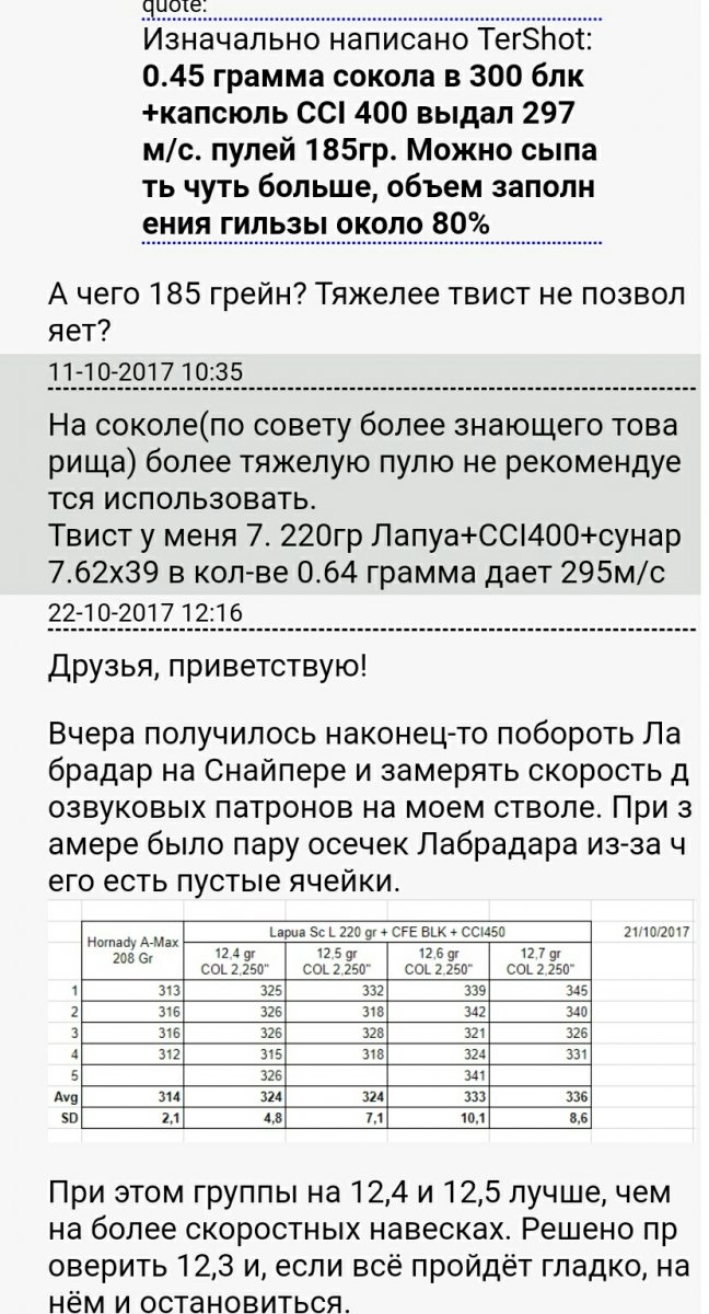

    Може комусь потрапляло на очі (або завалялось у бібліотеці) у перекладі?
    Unnamed Player подобається це.

    Вот ищу( Вроде и свободный английский, но читать некомфортно( Кто найдет - поделитесь... там именно про блекаут упоминания есть...

    Tankman_htu Stabsgefreiter
    299
    м. Київ
    Unnamed Player та Yuber подобається це.

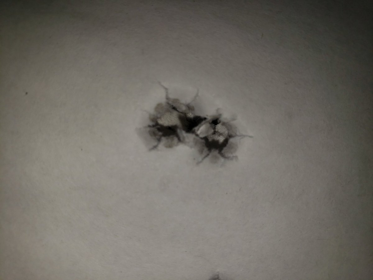

    Сокіл для нарізного дуже жосткий і нестабільний порох. А для БЛК де гільза менша за 39 взагалі не годиться. І після десятка пострілів на півавтоматі механізми треба мити соляркою. А якщо Ви залишете і все це засохне то будете мати цілий квест і роботи на пів дня. Особисто я категорично відмовився від сокола. А на БЛК гладкі порохи не працюють. Я випробовав більше 10 видів гладкого.Кучність менше хвилини не стягував, імене такий результат не задовільняв. Перейшов на IMR 4198 і маю кучність на рюгері з 7 твістом менше одної хвилини.
    На фото 3 постріли на відстані 85м. швидкість 310 м/с.
