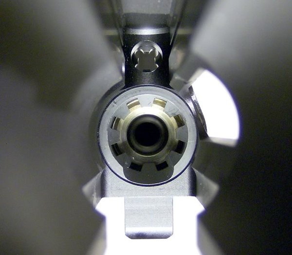

    На сколько помню, проточки рамп на barrel extention и upper в идеале должны совпадать являясь продолжением одной в другую. Картинка ниже наверное всем уже знакома, но это про .223rem и комбинации rifle и M4.
    A вот как с .300blk, варианты исполнения barrel extention именно под blackout чуть выше в теме фото уже показывали, а upper receiver с проточками именно под .300blk существуют? Или M4 достаточно универсален чтобы и для .223rem rifle/m4 и для .300blk?
    Вот вариант на фото здесь же выше, вроде как при правильном barrel extention .300blk, upper M4 как то не совсем и совпадает и точили соответственно upper чтоб совпало, а там анодирование :(
    Довесил фотку чтоб страницы не листать.

    Тут такое дело, что настоящие м4 фидрамп на апере почти никто не делает
    у всех свое творчество на тему, разной ширины и формы.
    Например, вот так на Bushmaster M4 MOE
    Поэтому совпасть они вообще врятли смогут корректно. Но в этом проблемы нет. Главное, чтобы фидрамп на баррель экстеншн были глубже, шире и больше, чем эти рудименты на апере. Чтобы не было крючка, ступеньки.

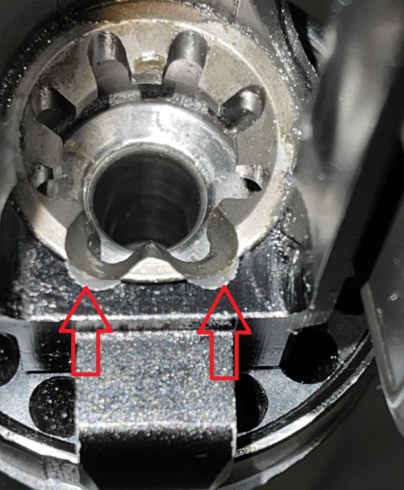

    Вставлю в дискуссию свои пять копеек.
    Я дома просидел пол часа подавая на 308м и на 300ААС. Я смотрел где именно происходит замятие. Причем в 300ААС как на магазинах 223 так и на магазинах трехсотки
    Заминается носик не о рампу, но о ПАТРОННИК. Чем выше угол подачи - тем сильнее замятие. При определенном угле мягкий наконечник даже ударяется об угол патронника, счесывает часть носика пули, а патрон может заклинить.
    Так вот - рампа подачи в процессе влияет только на угол подъема патрона из магазина точно также влияет на этот угол направляющая вставка в магазин.
    В момент подачи носик пули уже выше на 2мм угла гайки и не задевает аппер вообще никак. На магазине 223 угол трехсотого патрона при подаче еще выше! И патрон входит носиком на 3 мм выше угла гайки, что разворачивает его еще сильнее и вероятность клюнуть угол патронника повышается.
    Поэтому ЕДИНСТВЕННЫМ лечением повреждения пули будет снижение ребер гайки. Тоесть, надо точить и скруглять как на картинке:
    Yuber, vld_i, Ivan Drago та 2 іншим подобається це.

    Эксперимент с медленной подачей и заглядыванием, чего что касается - не корректен, подача патрона на скорости автоматики сильно отличается от ручной. В автоматическом режиме патрон приходит сильно ниже. Чем выше скорость, тем сильнее ниже. М4 фидрампс не просто так появились - при укорачивании с М16 до м4 скорость подвижных частей, особенно а авторежиме возросла, часть пуль стала попадать носиком именно туда, в апер.
    Положение подавателя может быть ниже, чем вручную (он не успевает максимально подняться), патрон не обязательно удерживается губками до конца, а часто в какой-то момент идёт без контроля затвором, потом подхватывается им в момент, когда уже большая часть в патроннике.
    Подача даже с оттягиванием до конца рамы и без сопровождения будет отличаться от автоподачи. Иногда это даже является причиной отрыва вручную поданного патрона из-за замятия пули. Иногда даже подача из разных ручьев будет разной и такое оружие тоже может рисовать две группы.
    Нужно наносить что-то маркирующее и стрелять, разглядывать второй поданный в авторежиме патрон.

    Поэтому я использовал высокоскоростную сьемку.
