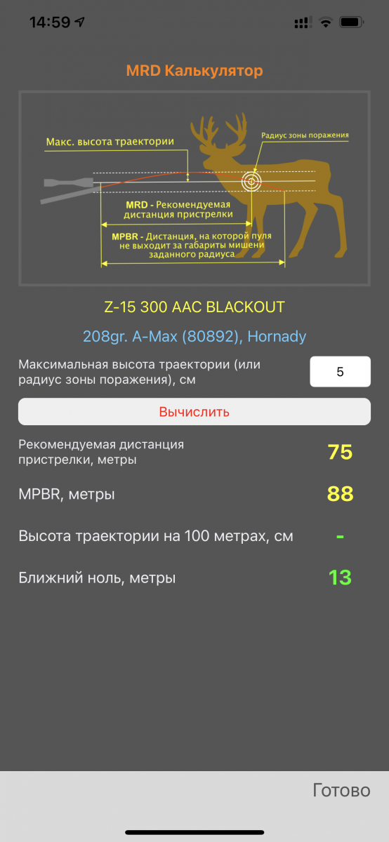

    Если дозвук для охоты то я бы пристреливал бы 60м-65м, в результате получил бы: первый "ноль" на 16м, на 40м пуля прилетит на 2,5см выше, а на 71м на 2,5см ниже. Т.е цели размером более 5см, гарантированно поражаются на дистанцииях от 7м до 70м без внесения поправок, стрельба на более чем 70м, то потребуется дальномер, и корректировка по вертикали.
    Dzhigitt, Вячеслав86, Ivan Drago та 2 іншим подобається це.
  5. Дядя Митя
    Дядя Митя Hauptmann
    2.452
    Киев-Черкассы
    Вот удобный калькулятор. Радиус цели 5 см. Без поправок до 88 метров. Пристреливать ноль надо на 75.
    Хотя я пристреливаю на 100.
    Vladvladi4, Ivan Drago, Yuber та 2 іншим подобається це.
  6. VEBERr
    VEBERr Stabsfeldwebel
    711
    KHARKOV
    У вас радиус 5см, т.е +5см, -5см, а диаметр (размер) цели 10см.
    Ivan Drago подобається це.
  7. Дядя Митя
    Дядя Митя Hauptmann
    2.452
    Киев-Черкассы
    Так и есть. Я и написал что радиус. Для меня, 10 см это приемлемо, и даже 15.
  8. Дядя Митя
    Дядя Митя Hauptmann
    2.452
    Киев-Черкассы
    В вашем случае надо ставить радиус 2,5 см. Но, мне это не очень нравиться.
    Во-первых выйти на цель на 40-60 метров это большая редкость. Если только не ждать с вышки. В основном из моей практики это 100+ метров. Поэтому диапазон 10-40 метров мне не нужен, хотя если надо то занизить на короткой дистанции не сложно.
    Во-вторых стреляя с рук оперативно трудно делать поправки, и желаемый диаметр попадания 5 см будет размазан ошибками в прицеливании.
    Поэтому для меня предпочтительнее иметь гарантированную траекторию с диаметром 15 см на +- 100м, чем 5 см на +-60м.
    Ivan Drago, Yuber та Дима Krite подобається це.

    Кстати, а что за калькулятор ?
  10. Дядя Митя
    Дядя Митя Hauptmann
    2.452
    Киев-Черкассы
    Это одна из функций Strelok pro
    Ivan Drago, BravoLA та Yuber подобається це.

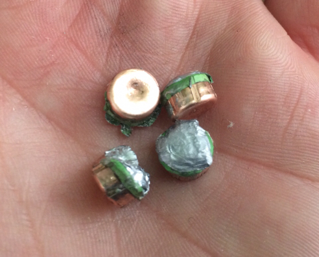

    Вопрос глубины посадки, это настолько интимный вопрос... То, что без проблем проходило у меня, у друга начало работать после допила рампы... Опять же, моя нормальная посадка, другому товарищу идет "в нарезы". Могу сказать, что 247 мои любимые патроны, для треш, а холоупоинты очень красиво работали по мишеням, имитирующим биоцель. Сейчас новые 10 граммовые холоупоинты хочу пристрелять, как сверхзвук...
    berger2000, GREMLIN 0013, Ivan Drago та 2 іншим подобається це.
  16. Kamal78
    Kamal78 Stabsgefreiter
    679
    Черкассы
    Это по биоцели?
    На какой скорости?
    Расстояние?
    Спасибо за ответ
  17. Дима Krite
    Дима Krite Stabsfeldwebel
    783
    Одесса
    Это канистры с водой, глина, не плотно сложенные журналы... Весной сварю баллистический гель, будет весёлее, но пока так. Холоупоинт гремлина как-то разогнал за 400 м/с, точнее не скажу, не было хрона тогда, но канистра с водой просто взорвалась.
    Дистанции прострела обычно 50-100 метров, выхлоп меряю в метре от среза супрессора, хрон с лабрадаром сравнивал, точный. Так как работаю на дозвук, скорость пули на жаре 320 м/с и не выше. Сейчас 307-315 м/с.
    vld_i, Ivan Drago, F_R_A_G та 3 іншим подобається це.
  18. охотник пчел
    охотник пчел Feldwebel
    248
    хмельницкий
    Какая именно это пуля гремліна? 10 грамовая? Или 12?
    Останнє редагування: 16 лют 2021
  19. Дима Krite
    783
    Одесса
    Это 10 грамм на сверхзвуке, 12 грамм дозвуковые холоупоинты, но открываются хорошо, в теме есть мои фото, и БК для них, кроме 10 грамм, не работал ещё нормально с ней. . 206 грейн с круглым носом тут товарищ на 300 метров запускал и очень неплохо, но они шьют. 247 отстреливали и наши забугорные коллеги, очень мощная пуля, за счёт массы, удар тяжёлый, проникает далеко. В теме есть видео - два блока баллистических вдоль. Вообще главный минус - хватая для тренировки "честриг" с шестью магазинами 247сабсоников, после 223 можно ёжика родить
