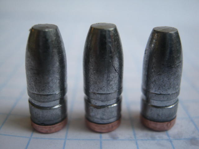

    Свежие результаты тестирования моей свинцовой пули с газчеком весом 113 грейн, твист карабина 1:10, навеска 0,45 грамм пороха NS 206v, патрон собирался для стрельбы по гонгам на 100 метрах. Пуля вот эта:
    Тестировали с навесками 0,4 0,45 0,50 самой кучной оказалась 0,45 - на 50 метрах пули попали одна в одну. Отчего был выбран именно этот порох - это просто - у человека от 12к осталось 3 банки NS 206v ну нада же его как-то использовать.

    А можно фото мишени? А то часто пишут «пуля в пулю», но найти мишень затрудняются

    А длина ствола какая?

    ствол 16"

    Могу Вам этих 113 грановых пуль бесплатно на тесты прислать.

    Вопрос именно в возможностях пули и калибра. Я не видел ни одной группы из п/а по 5 выстрелам размером меньше 0.8 моа и это большая редкость. А чаще всего это около 2 моа.
    Но при этом многие пишут что пуля в пулю

    Есть полный рецепт релоада - какая пуля сколько какого пороха и результат. Было отстреляно всего 30 патронов. 10 с навеской 0,4, 10 с навеской 0,45, 10 с навеской 0,50. Максимальная кучность оказалась на навеске 0,45. Порох NS 206v очень распространен. Пуль 113 грейн у Вас НЕТ - это вообще весьма редкий в наших краях зверь. Я когда брал пулелейки 113 и 120 грейн то делал это в расчете на использование именно в .300BLK в основном - хотя конечно эти же пули можно и в .308win снаряжать.

    из 308 я такими пулями не стреляю, а вот из 300 блк было бы интересно. У Лимана есть остроконечная 115 и 120 грейн, возможно их закажу себе тк Ли пуля тупоконечная и явно будет давать проблемы с подачей. Но интересны параметры патрона, на которой у вас получилась кучность пуля в пулю ну и фото мишени есть есть. Я просто никак не могу определиться когда останавливаться в своих поисках кучной навески для пуль тк нет какого-то референта оптимальной кучности из данного типа оружия

    Будут проблемы с подачей или нет на Вашем карабине - это можно только путем экспериментов узнать. Ну и да есть 120 грейн без плоской вершинки.
    Тупоконечная пуля 55 грейн от LEE в .223rem отлично подается на AR-15 системах.
