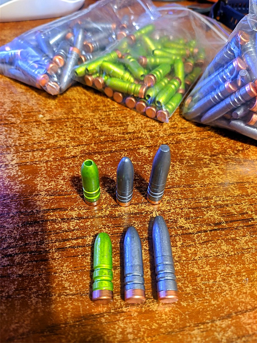

    Коллеги, кто то собирал для 300ААС патрон на пуле от гремлина 15,5 грамм?
    Она позволяет собрать патрон, чтобы по длине в магазин влазила?

    Вполне хватает

    Влазит точно в лансеры на CFE BLK и на lovex d63
    БК 0.4415 FT (плоский нос)
    БК 0.3734 HP ( холлоу поинт)
    Минусы - магазин с ними весит под 800 грамм, и сама пуля "шьет"... Два блока баллистического геля вдоль - почти навылет. По дичи не стреляю, но судя по гонгу - вполне подходит для охоты.

    Какието ещё пробовали по гелю? Интересует у каких наилучшее разкрытие на дозвуке.Может кто-то Димину , надрезаную тестировал? Или Гремлина 10 грам ту что с дыркой широкой?

    я Дімину пробував правда не на гелі, а на пляшках з водою і не розрізну, а просту НР результати можна глянути декількома сторінками назад.

    Всё холоупоинты отлично работают на дозвуке. Новая пуля, та что 10 грамм, больше стоппер под сверхзвук. Масса все - таки тоже играет роль. IMG_20200608_023515.jpg
    Для охоты наверное лучше первая, отлично даже на дозвуке открывается и достаточно массивная, вторая тренировочная. Третья - обладает самой большой дульной, и неплохой баллистикой, но шьёт. Хотя удар все равно очень тяжёлый.

    А сколько сыпали на нее того и другого?
    А то смотрю мануал по CFE, там и близко такого веса нет :)
