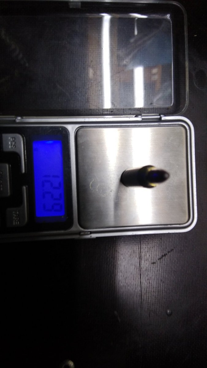

  18. Yuber
    Yuber Leutnant
    6.290
    г.Днепр
    11.5 против 16.8 (гильза 11.2г, пуля около 4г, порох 1,62г)
    Ivan Drago подобається це.
  19. F_R_A_G
    F_R_A_G Hauptmann
    2.268
    UA
    Проверьте свой источник по весу 5.56 патрона :D
    P.S. И цитируя меня не добавляйте в цитату, пожалуйста, то, что я не писал. ;)
    Останнє редагування: 8 лют 2021
    Ivan Drago та Yuber подобається це.
  20. Yuber
    Yuber Leutnant
    6.290
    г.Днепр
    Извините, произошла ошибка. Хотел добавить в свой ответ, а улетело в Вашу цитату. Исправить не смог, т.к. истек срок редактирования.
    Ivan Drago та F_R_A_G подобається це.
  21. F_R_A_G
    F_R_A_G Hauptmann
    2.268
    UA
    Бывает, иногда даже форумные движки глючит и так выходит.
  22. Yuber
    Yuber Leutnant
    6.290
    г.Днепр
    А пуля какая?
  23. F_R_A_G
    F_R_A_G Hauptmann
    2.268
    UA
    62 грейна или даже тяжелее, судя по весу. Либо очень толстостенная гильза. Обычно с 62 грейнами чуть меньше 12 грамм.
    Yuber та Ivan Drago подобається це.
