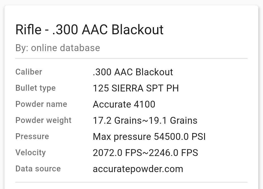

    Я быстрые не гоняю, но на скоро пробил публичные рецепты... IMG_20210131_180340.jpg
    Как по мне, хочешь 700 мысов - надо брать 110 пулю... Давление при разгоне 125 до 700м/с на коротком стволе будет очень и очень не приятным. На 16" стволе картина меняется и можно позволить себе скорости и повыше, вопрос в целесообразности.
