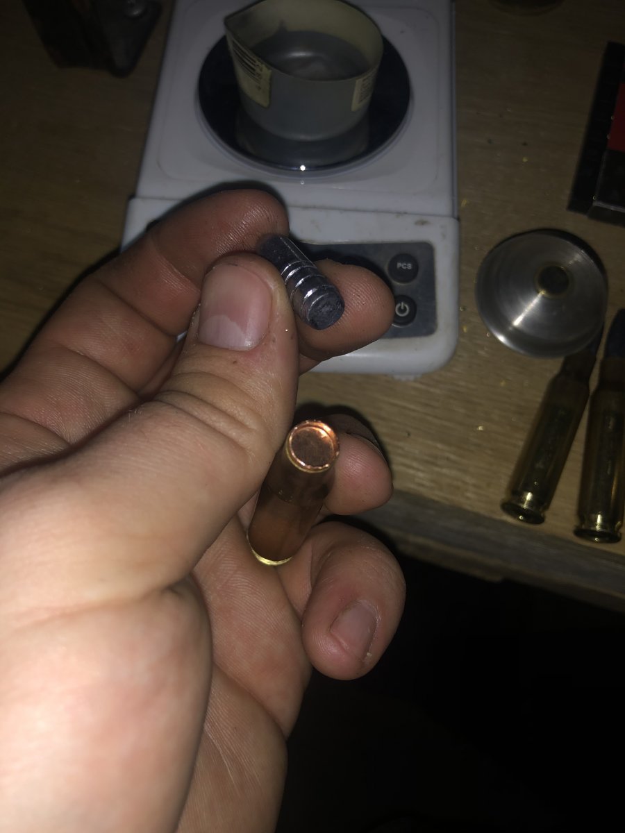

    Верно ногтем можно поцарапать - думаю что из-за мягкости мои пули покажут бОльшую экспансивность. Я использую газчеки из меди толщиной 0,3 мм.

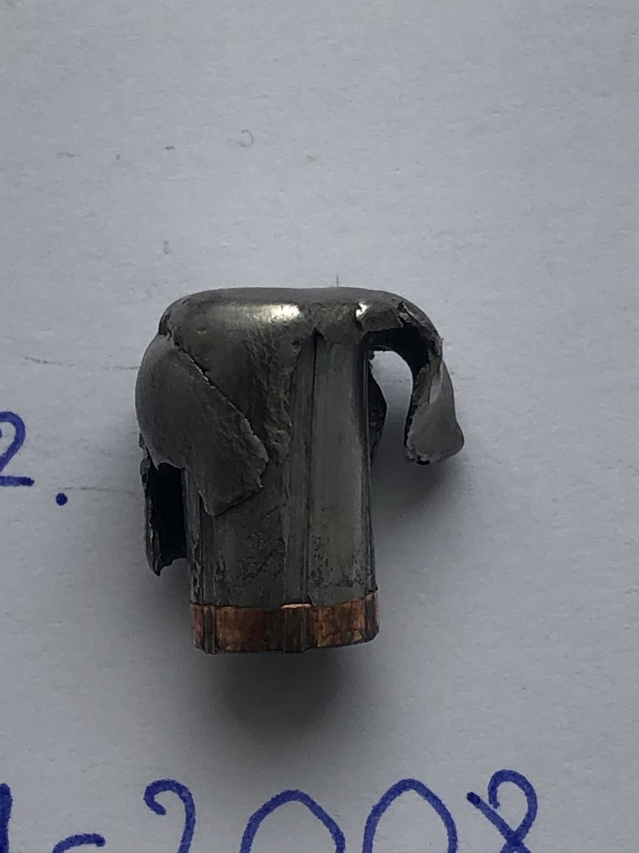

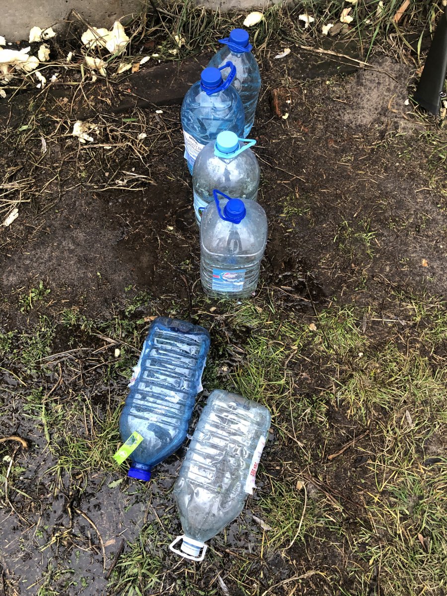

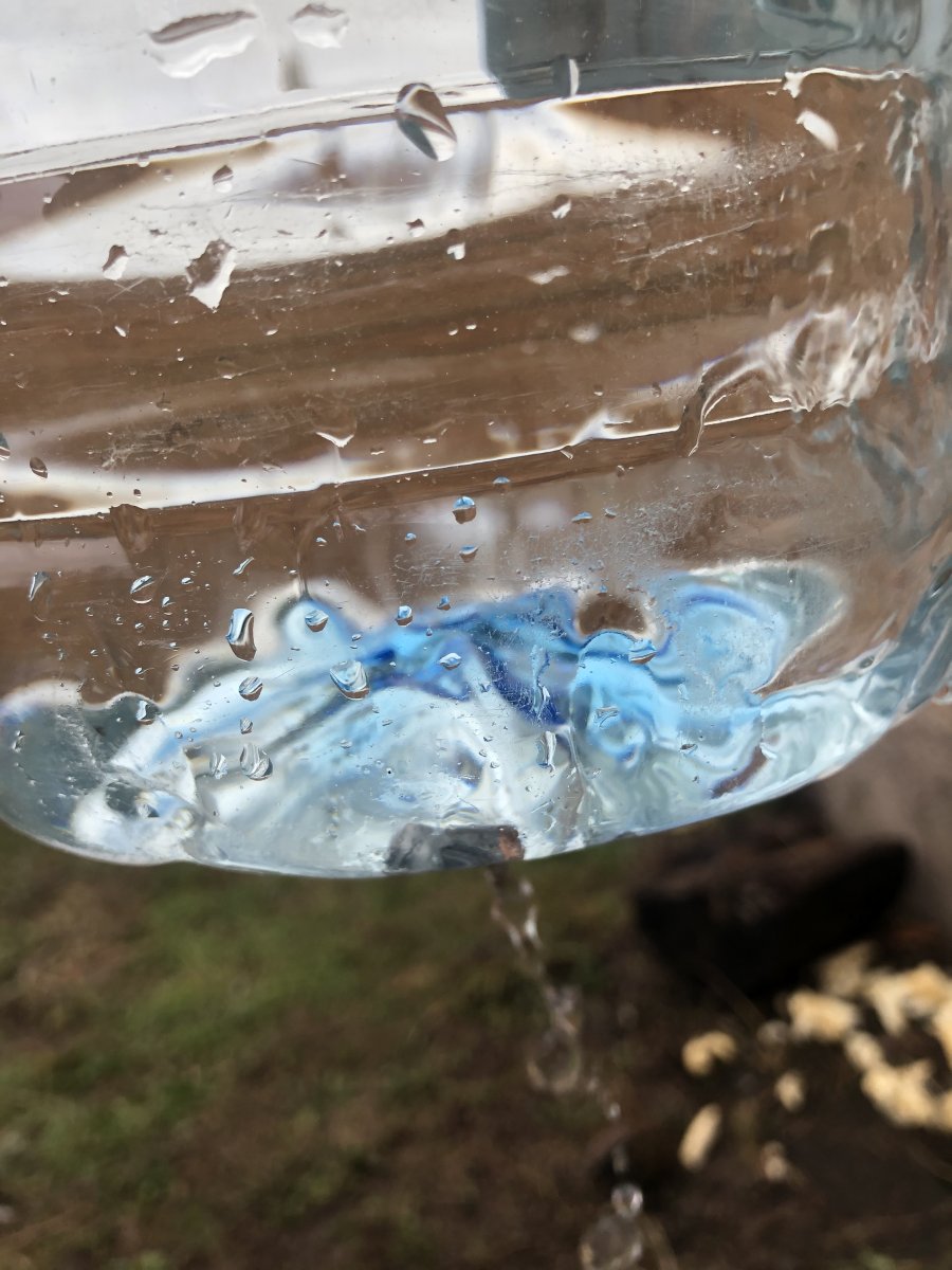

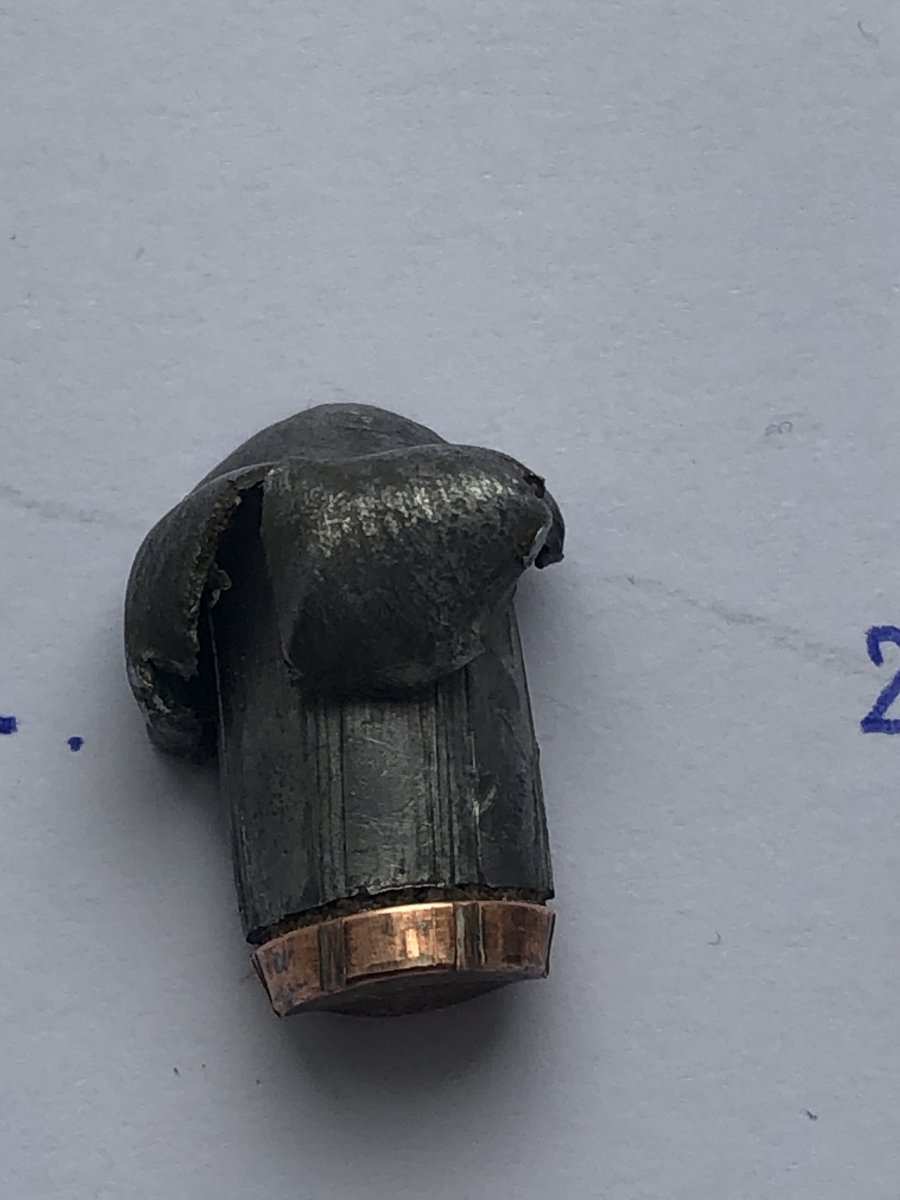

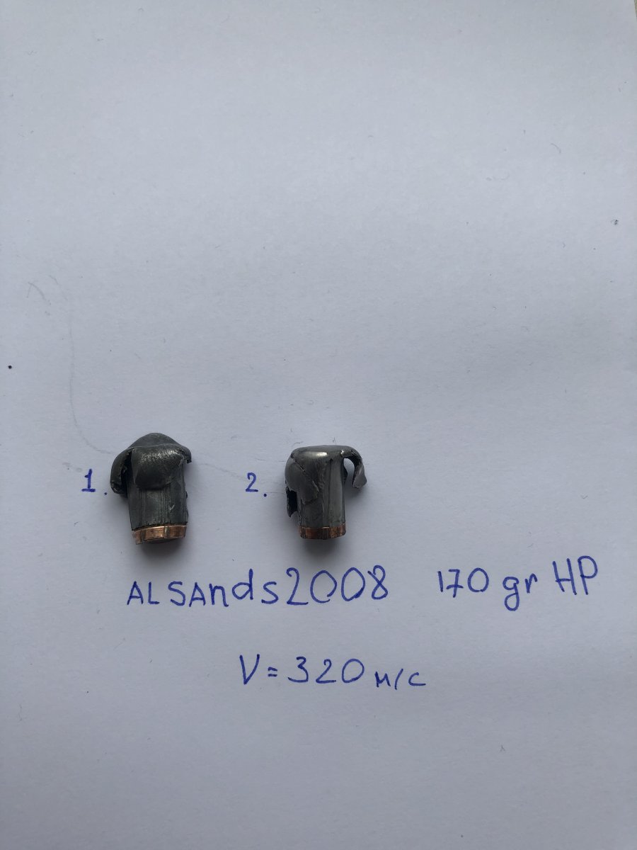

    Дійшли руки, правда тесту всіх куль провести не вдалося, пляшки закінчилися, вдалося відстріляти кулі камрадів Ivan Drago та alsands2008 image.jpg 2C8713DE-7A8C-4009-982C-670AE076DA1F.jpeg 5DF4F460-3433-4CC1-85FA-5CC7008AC5F3.jpeg 6C2A594C-7777-4E40-9B88-21D892ED7B5E.jpeg дана куля з дистанції 40м пробиває три пляшки, а в четвертій зупиняється, при чому розкриття відбувається в першій пляшці. Куля під номером 1 пробила три пляшки і попала боком в бетон, та що під номером 2 зупинилася в 4-й.

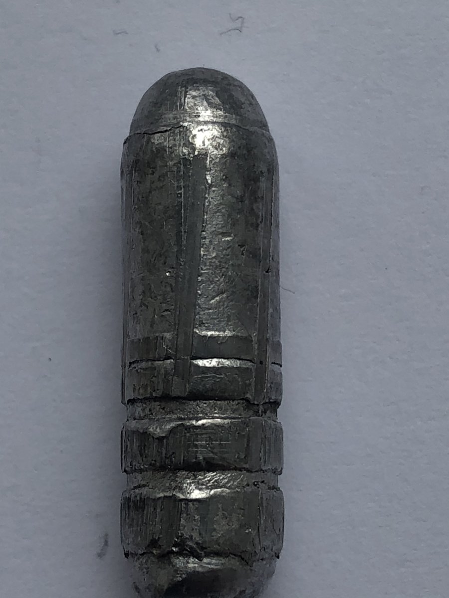

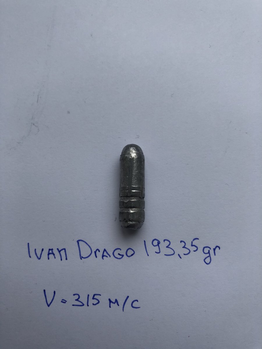

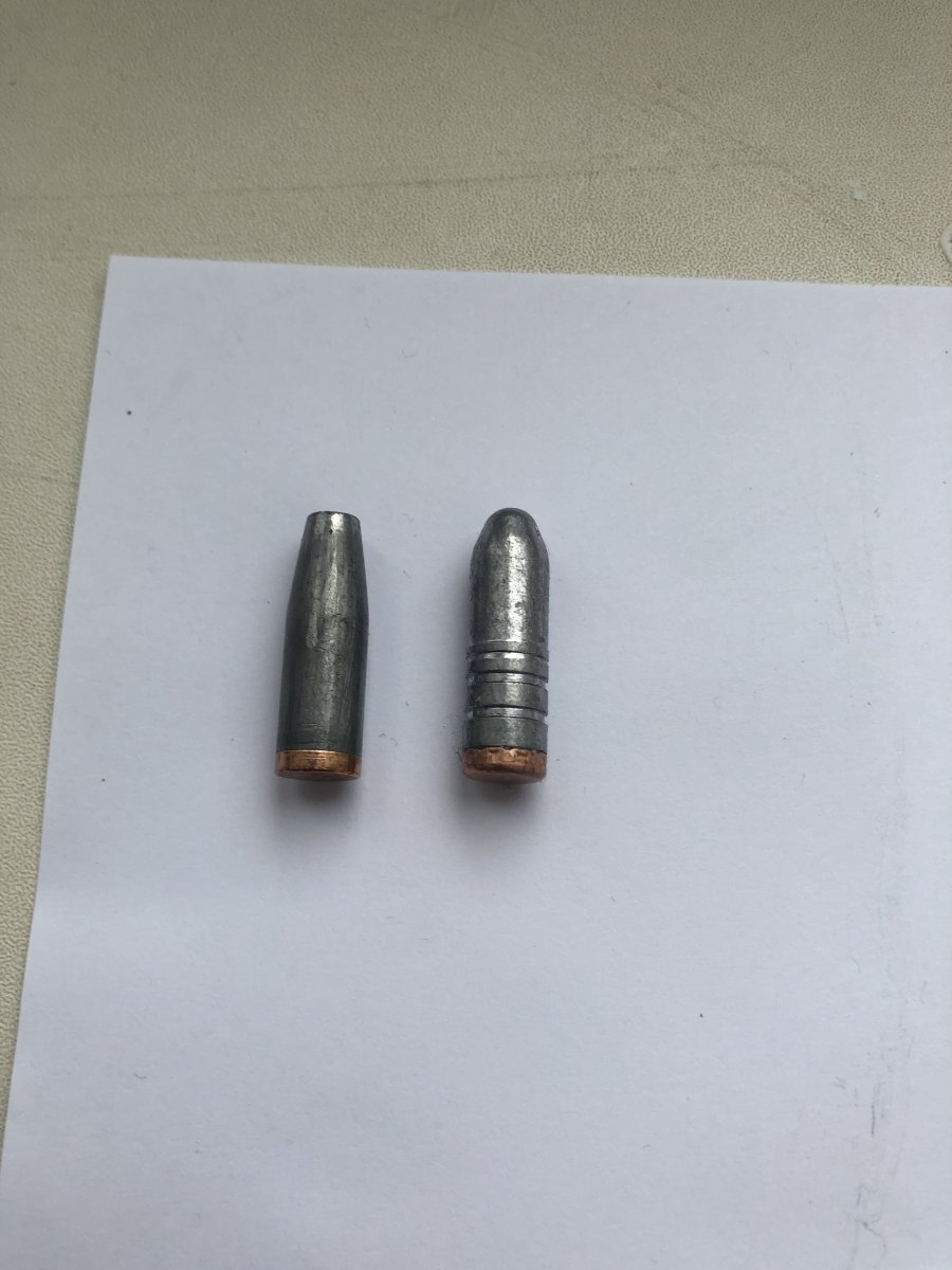

    Далі приступим до куль Ivan’a Drago, обидві кулі прошили всі шість пляшок з водою, правда одну таки вдалось знайти. A49CC976-632E-4625-B215-F3169C58EA83.jpeg 657C0D9F-125A-471E-89AE-FC14F0A2606F.jpeg Такий результат ані трохи не здивував, експансив даної кулі приблизно дорівнює нулю, незважаючи на м’якість сплаву. Решта куль наданих Ivan Drago не бачу змісту тестувати на пляшках, результат буде аналогічний.
    П.С. Під час даного тесту загинуло 19 пляшок 3F6A0999-E5EB-468C-B620-C4D494D46E34.jpeg 33042739-75E1-43F1-ACAE-335995874202.jpeg
    П.С.С беру свої слова (вище в темі) про недостатню експансивність куль від alsands2008 назад:beer:

    Что подтверждает то, что я написал. Работает форма и физика. Даже твёрдый сплав в полимере открывается отлично. Я как то экспансивку Гремлина запустил случайно на 400 м/с, канистра двадцатка просто взорвалась
    У меня пулелейка с двумя формами полости, круглая и граненая... Так вот круглая открывается в очень красивый грибок, больше чем в два калибра, а граненая кроме грибка образует острые лепестки, которые отрываются и даже делают свои раневые каналы. Так и не определился, что лучше... Есть у меня знакомый, почти коллега, стрелок со знаниями химии, может сварит баллистический гель, будет нагляднее.
