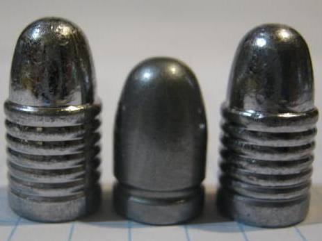

    А у меня пули из мягкого свинца и без полимерного покрытия - они на дозвуке плющатся так что понять невозможно изначальную форму. Вот для примера пуля весом 158 грейн от 9x19 до и поле выстрела в сухую сосновую доску толщиной 75 мм:

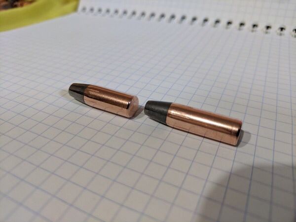

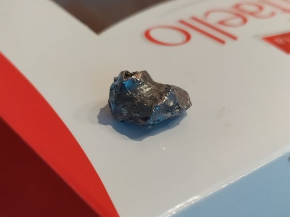

    Экспансив в полимере в 90% случаев остаётся в тушке... Амакс 208 грейн шьёт, но валит с ног, и кстати, иногда раскрывается. 247grain тупоносая 50 на 50. Если в кость, то останется, очень чётко слышно удар, судя по ране, кабанчик не факт, что встал бы.
    Как минимум точно было время доработать. Для совсем зверей наверное не хватило бы, но спортивная привычка стрелять двойками рулит)))
    26711392_20044.jpg экспансив гремлина биоцель/канистры
    IMG_20200924_112846.jpg амакс208, обе пули из баллистической трубы ндкц, от третьей осталось донышко и оболочка, скорость 305-310
    29-HP-after-wet-paper-1.png это фото не моё, но показывает, что правильный полимер раскрытию не мешает никак. Влияет больше прочность сплава и плотность среды.

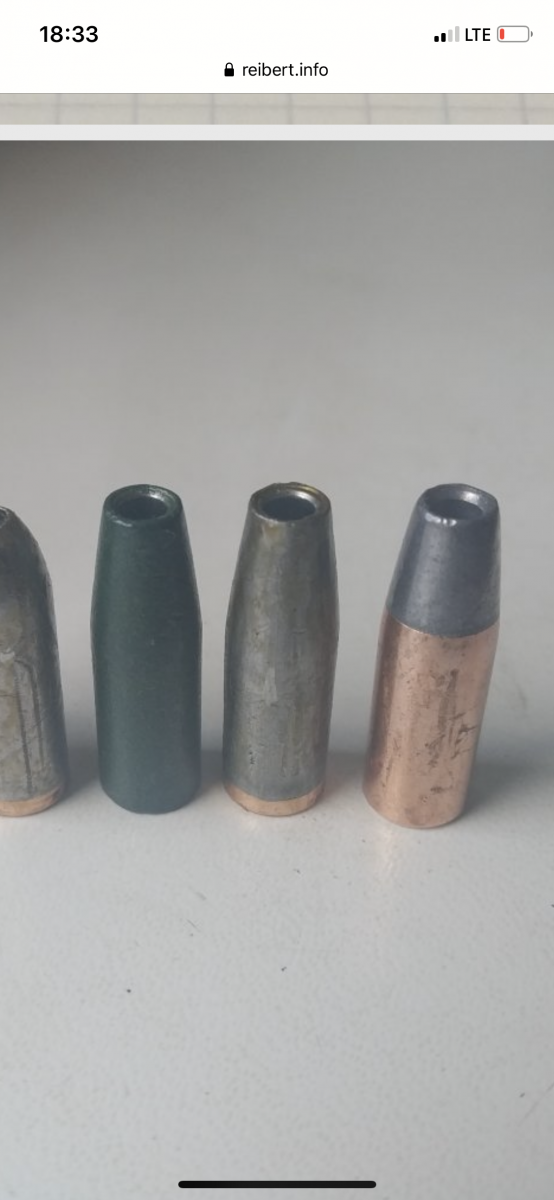

    Это мейдинюа, очень хорошие пули по отзывам. Я их не беру, потому, что в те же деньги мне стоит амакс 208gr и 190gr sub-x. Понимаю, что мелкосерийное производство, и хотел бы поддержать отечественного производителя, но жаба она такая)))) Новые идут уже с надрезами. Разный вес, но пока не пробовал. IMG_20210123_165828_324.jpg

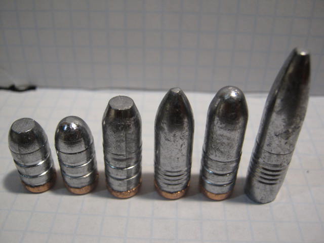

    Я тут посчитал на онлайн калькуляторе дульную энергию пули 150 грейн 10 грамм на скорости 600м/с будет 1800Дж что вполне соответствует заводскому сверхзвуковому патрону для .300BLK с пулей 110 грейн. Думаю что для охоты на козу это будет эфективнее чем более легкие высокоскоростные пули и эффективнее чем дозвук 208 грейн. Пуля свинцовая 150 грейн со срезаной вершинкой для бОльшей экспансивности вот эта:
    У меня охотники с карабинами .308win именно эту пулю 150 грейн в основном берут как универсальную для охоты на все, для сверхзвука.

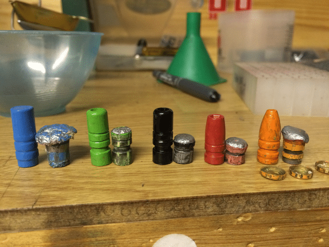

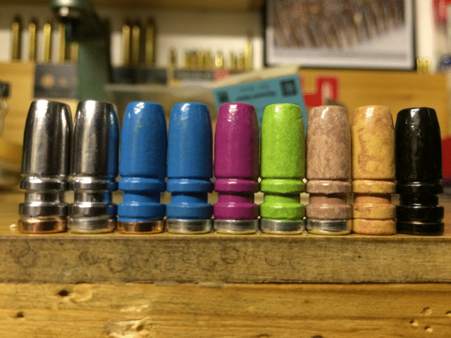

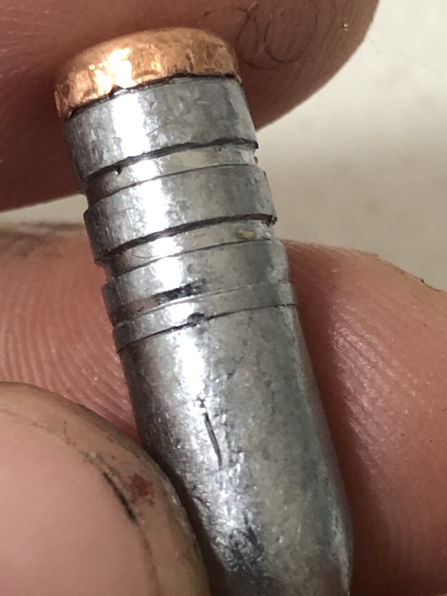

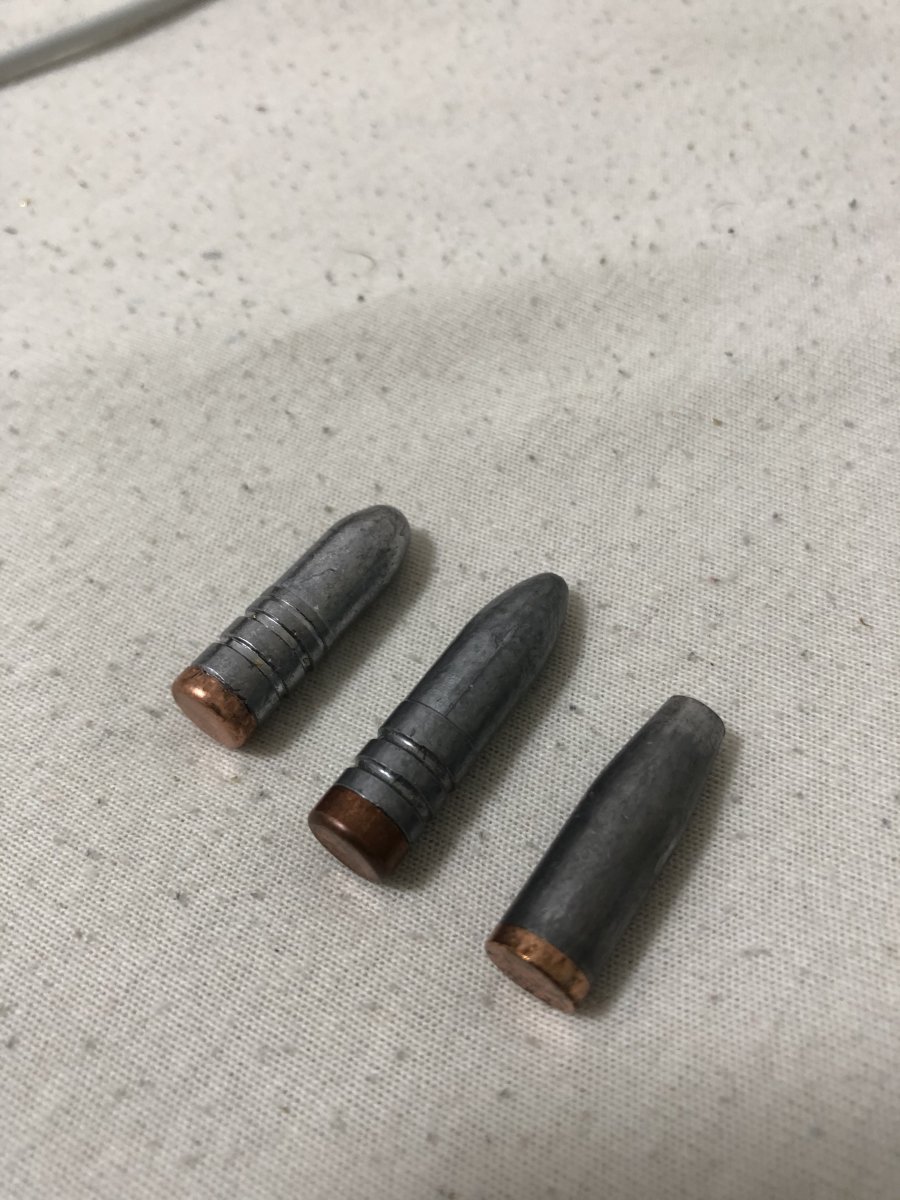

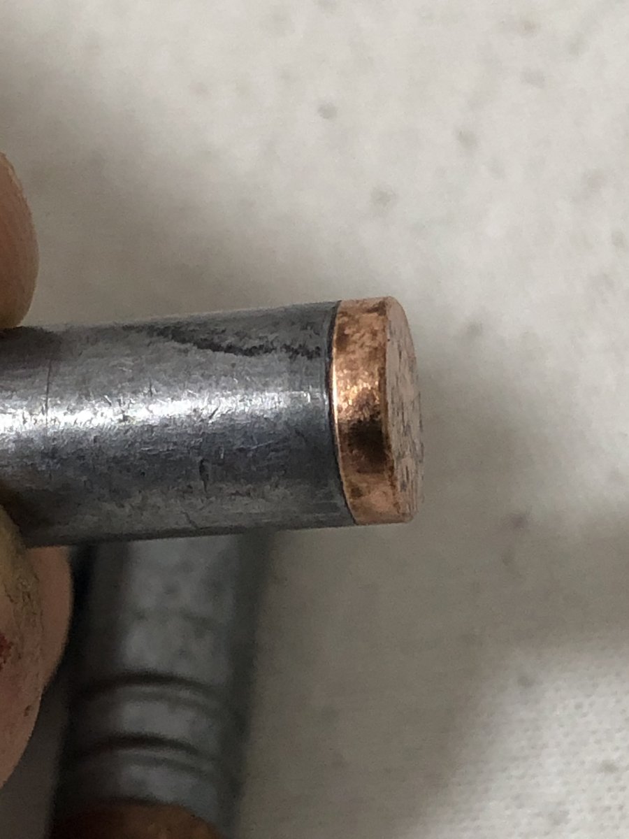

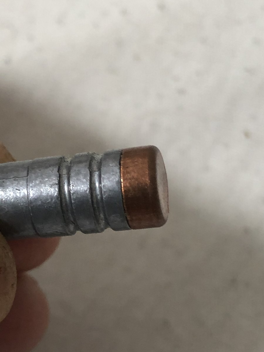

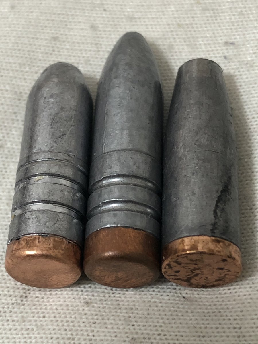

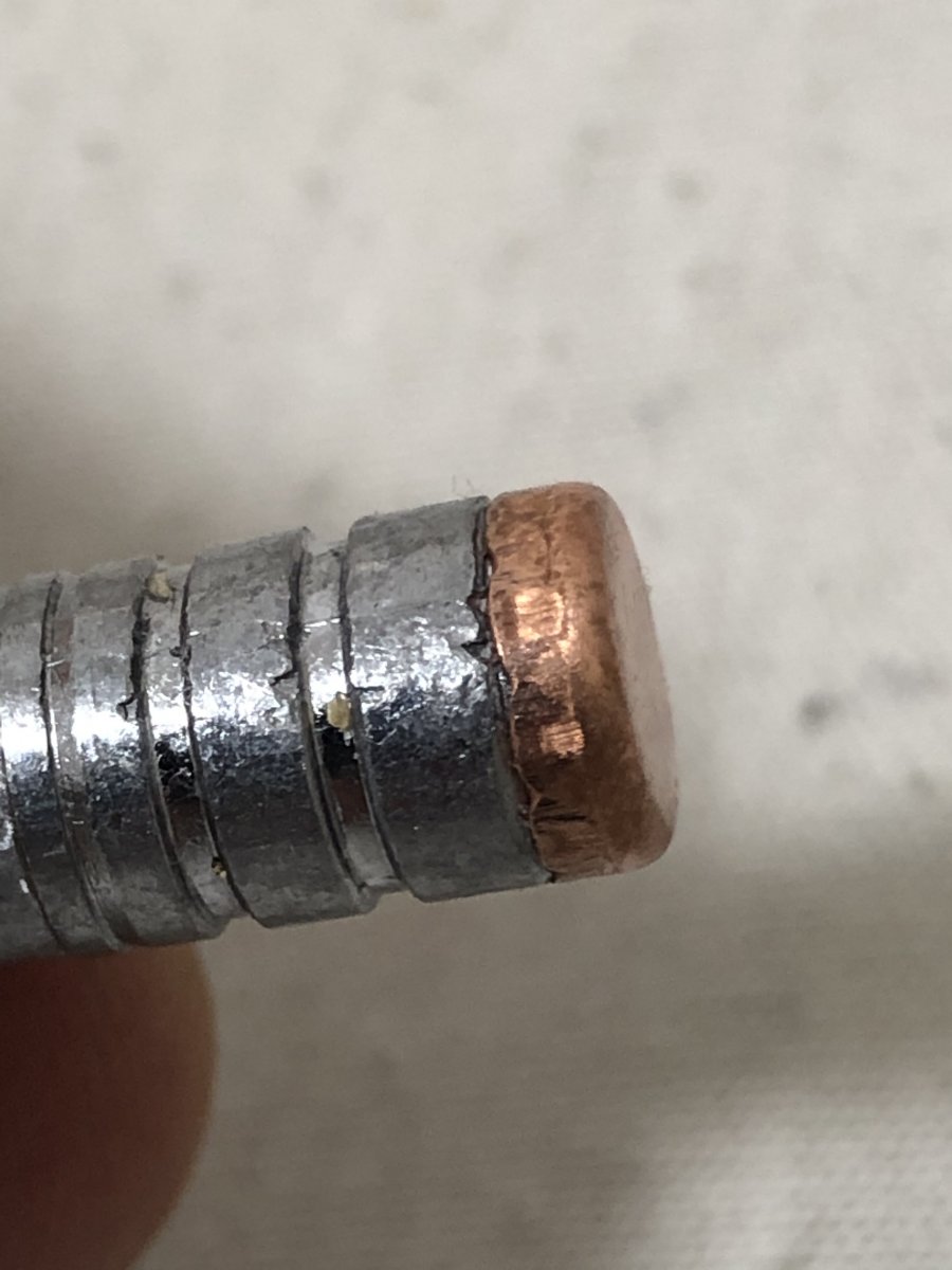

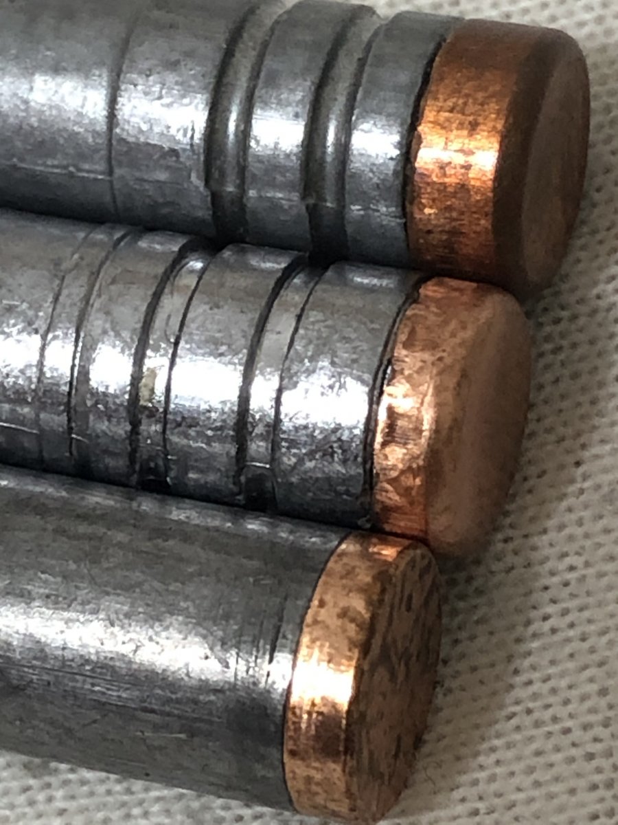

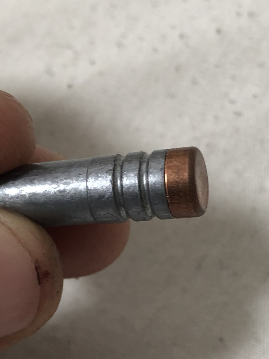

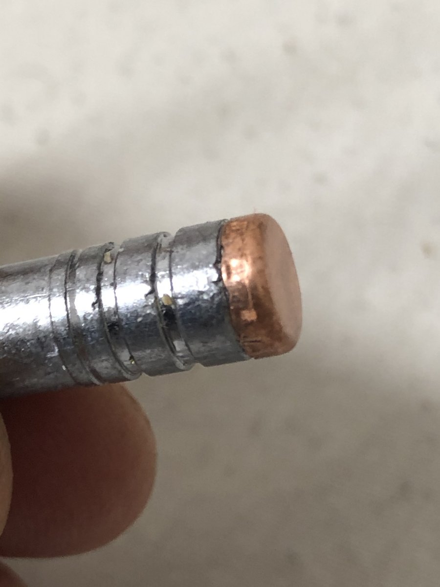

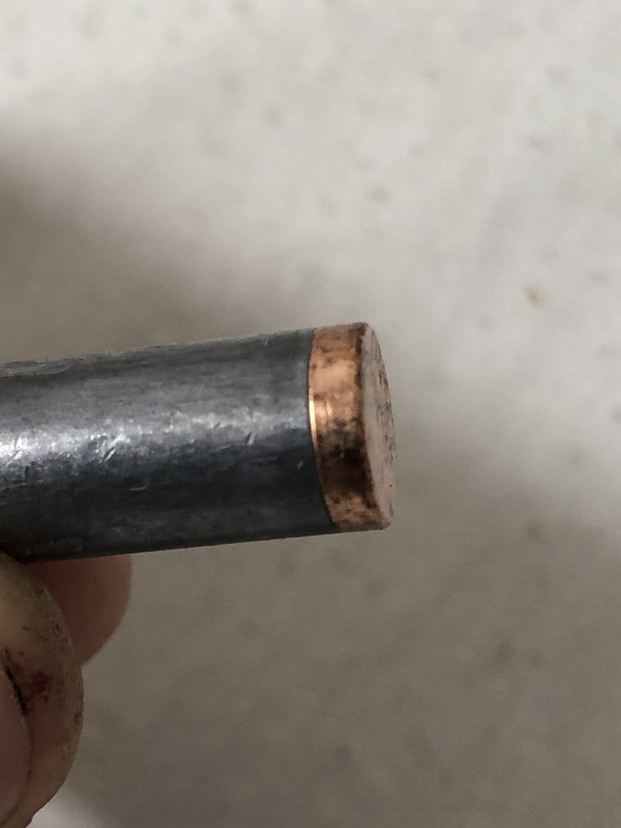

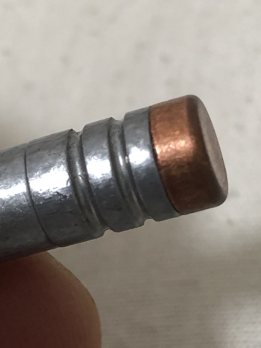

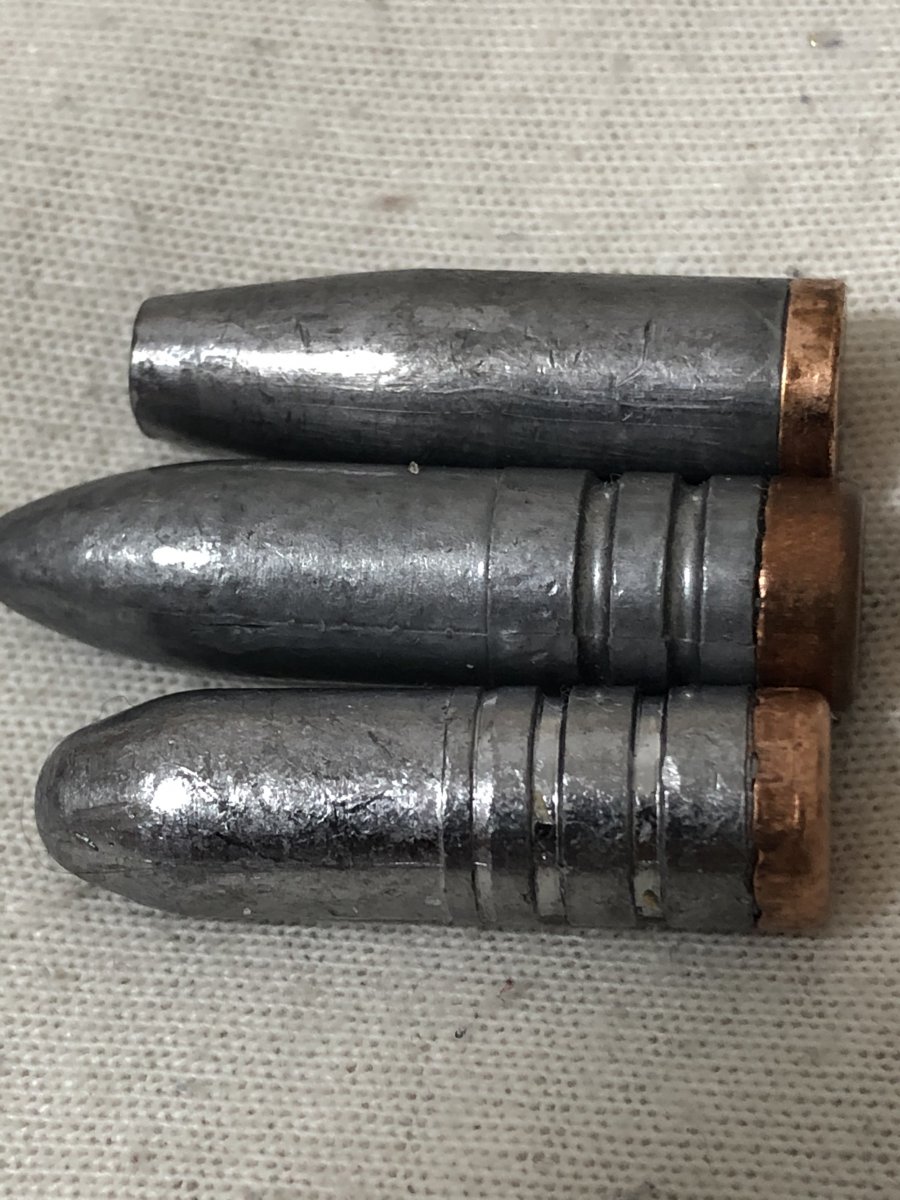

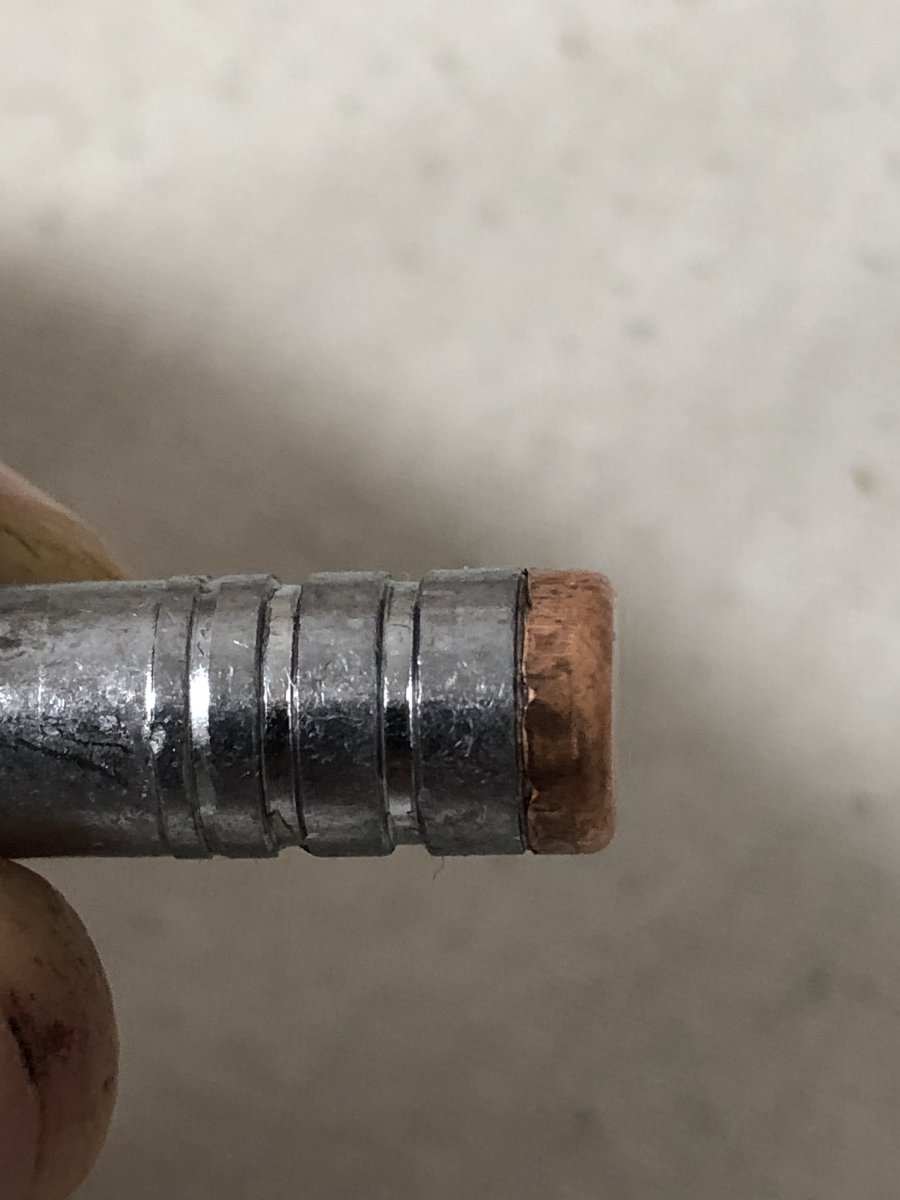

    Прибули до мене бульки люб’язно надані камрадом Ivan Drago для тесту описаного мною вище(з пляшками з водою). Надіюся ще сьогодні встигну. зробив декілька фото для порівняння куль від камрадів - Ivan Drago, GREMLIN 0013 та alsands2008
    По твердості: нігтем можна подряпати тільки кулі Ivan Drago, інші приблизно однакової твердості.
