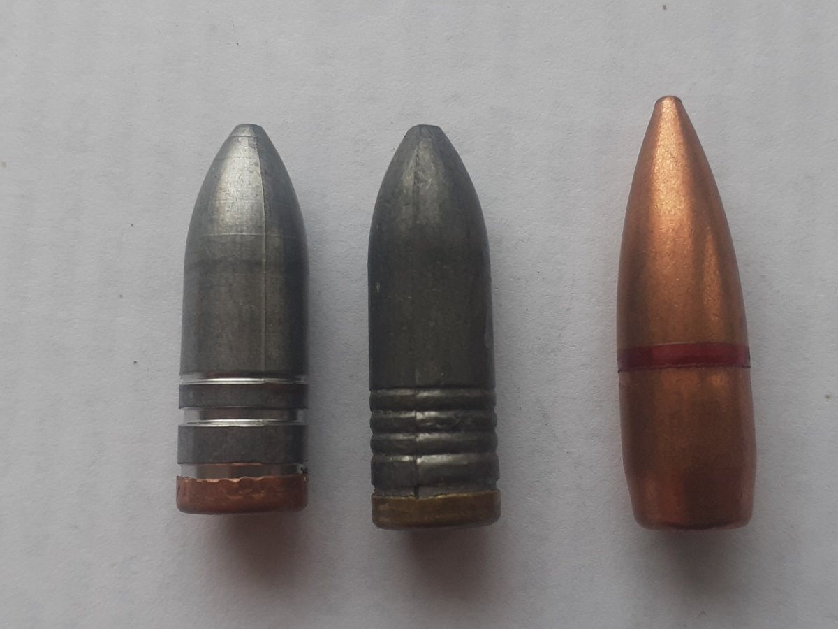

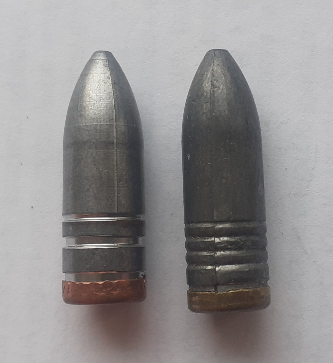

    Цена сюрьмы 330 гр 1 кг берём 50 гр в сплав + 17 гр.
    ПОС-60 420 гр за 1 кг берём 100 гр в сплав + 42 гр.
    Свинец кабельный 60 гр за 1 кг берём 850 гр. + 51 гр.
    Итого 17+42+51=110 гр.
    Средняя пуля 10 гр - итого 1.1 гр цена сплава в пуле.
    На чистом свенце 0.6 гр в пуле.
    Разница 0.5 гр на пуле.
    Сплав "летит", а свинец нет, + загаживает ствол.
    Сраная экономия 50 копеек на пуле + 1.5 капс + 1-2 порох + (-1 цикл жизни гильз) + чистка от освинцовки.
    Фото пуль которыми я стреляю.
    "Темная" - почти чистый свинец, "блестящая" сплав.
    Тёмная царапается ногтём.

    Мне для пострелух подходят, по бумаге на кучу я не стреляю. Тёмным пулям уже около 5 лет.
