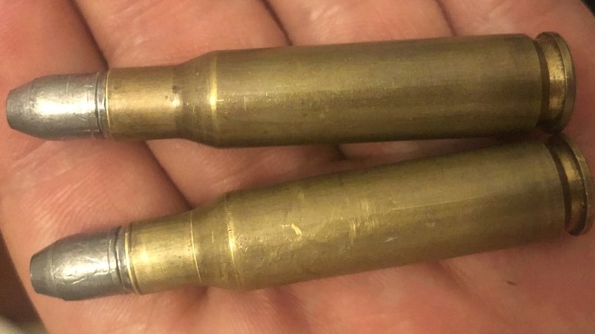

    Я эти пули проганял через .309 сайзер и она проходит с усилием. Если бы там был .307 то она проваливалась бы.

    Порох мизерный заряд, почти вечные гильзы из - за невысокого давления, гильзы отработанные на 233 с повреждённым дульцем режутся в блк... если не использовать дорогие пули, то это самый недорогой калибр в моем наборе. И наверно любимый... Хотелось бы ещё 458соком или 50биовульф в дозвуке, но не все сразу.

    Если стрелять дозвуком из 308win там гильзы будут на самом деле ВЕЧНЫМИ. Пуля та же. Пороха столько же. А если рассверлить капсюльное гнездо под Еврокапс от гладкоствола - то еще и на капсах экономия.

    Использовать порох от гладкоствола с низкой насыпной плотностью Nobel Sport.
    проверенный рецепт для дозвука пуля свинец 150 грейн:
    Капсуль Фіоч, порох НС А0 - 0.42г, на 40м група розміром як 25копійок (з опору на стовпчик). Ствол ‘20 1:10
