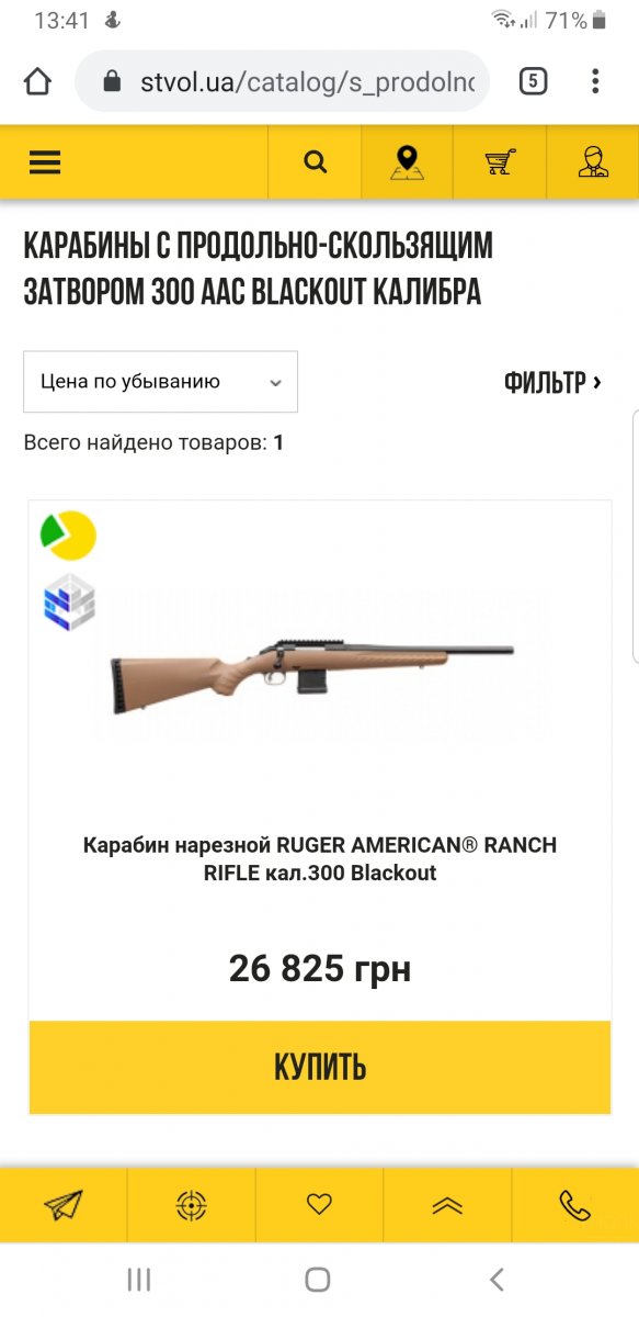

  16. Умберто
    Умберто Feldwebel
    41
    68
    740
    Добрый день народ. Что думаете по поводу этого девайса? У кого может есть опыт использования? По теории неплохо должна работать. Твист 1:7. К тому же плюс, что болтовик. Лязга нет затвора при выстреле. Тихая.

  17. Дима Krite
    Дима Krite Stabsfeldwebel
    803
    Одесса
    У товарища такой, вполне хороший девайс. Задолбал тырить мои лансеры По звуку на самом-то деле как и хорошо отрегулированный п/а, у меня арка тихая.. Но зато не надо искать гильзы. Немного расхлябаное, как оружие нижнего ценового сегмента, но зато недорогое и реально довести до ума. Твист кушает тяжёлые пули и очень хорошо летит свинец, но для дозвука ствол немного длинноват. Друг случайно "повредил" ствол и пришлось в лицензированной мастерской укоротить его до минимальной разрешенной длинны, стало комфортнее и разворотистей с банкой.
  18. Умберто
    Умберто Feldwebel
    41
    68
    740
    Просто под этот калибр на нашем рынке практически нет выбора. Арка дайманд, зброяр и эта все. А каким он образом ствол повредил? Пуля не вылетела от крафтового патрона?
