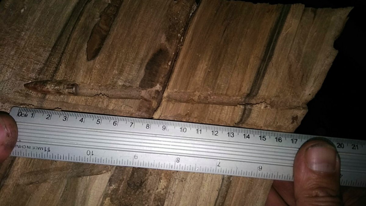

    Коротко не совсем про blackout, но про очень родственный калибр. Попал в руки моему другу в США редкий звЭр, патрон Барнаул 7.62x39 subsonic. И так как знаем, что есть аналогичный патрон под 300blk, решили провести маленький тест.
    Скорость и куча неприятно порадовали, все выстрелы, кроме одного легли в диапазон 309-325 м/с, что для заводского патрона отличный результат. Для Барнаула невероятный Я очень критично отношусь к этой конторе, их 223 у меня раскидало за пределы круга, размером с DVDдиск на 100 метров, что едва не довело меня, привыкшего к субмоа до инфаркта, но обошлось. А вот "семёрка" у них неплохая. Гильза - сталь лакированная, пуля - fmj, скорее всего биметал, очень сильно магнитится. Резали их вдоль и поперёк, сердечника нет.
    Ствол довольно чистый, капсюль обещают не корозионный, сплошные плюсы. Теперь о пробиваемости. С дистанции пять метров пули пробили около 17-22см очень крепкого сухого дерева абрикосы, это наверное 25-27 см сухой сосновой доски, если не больше..
    Теперь о главном - очень прочная оболочка, пули после пробития дерева были полностью целые, хоть повторно снаряжай, рисунок нарезов чёткий, даже носик не деформирован. Вполне возможно подобный патрон будет шить "мягкую броню", будет час та натхнення, может пальнет друг в кевлар и дайниму. В лаболаторных целях.
    Выводы, если на нашем рынке или за границей есть аналогичные 300blk subsonic barnaul, патрон стоящий, совершенно не "охотничий", ибо шьёт, но для спорта, небольшой дичи и самообороны будет неплох. Патрон перезаряжает АКМ с обычной банкой, без мембраны. СКС перезаряжает через раз, и не ставится на затворную задержку. Минусы - это товары из РФ... Стальная гильза, ну и подозрительно прочная оболочка у пули, чтоб не сожрало нарезы при такой твёрдости, может кто более грамотный потом проконсультирует, стоит ли оно того, или мы зря нервничаем.
