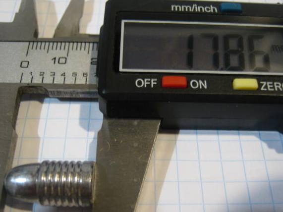

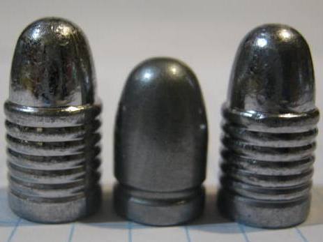

    Пулелейка Lee 113 гран .309 диаметр как раз под .308win .300AAC

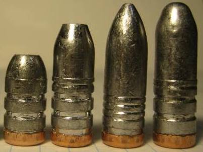

    Первая слева на фото пуля это как раз 113 гран с газчеком, потом идут 150 160 185 гран.

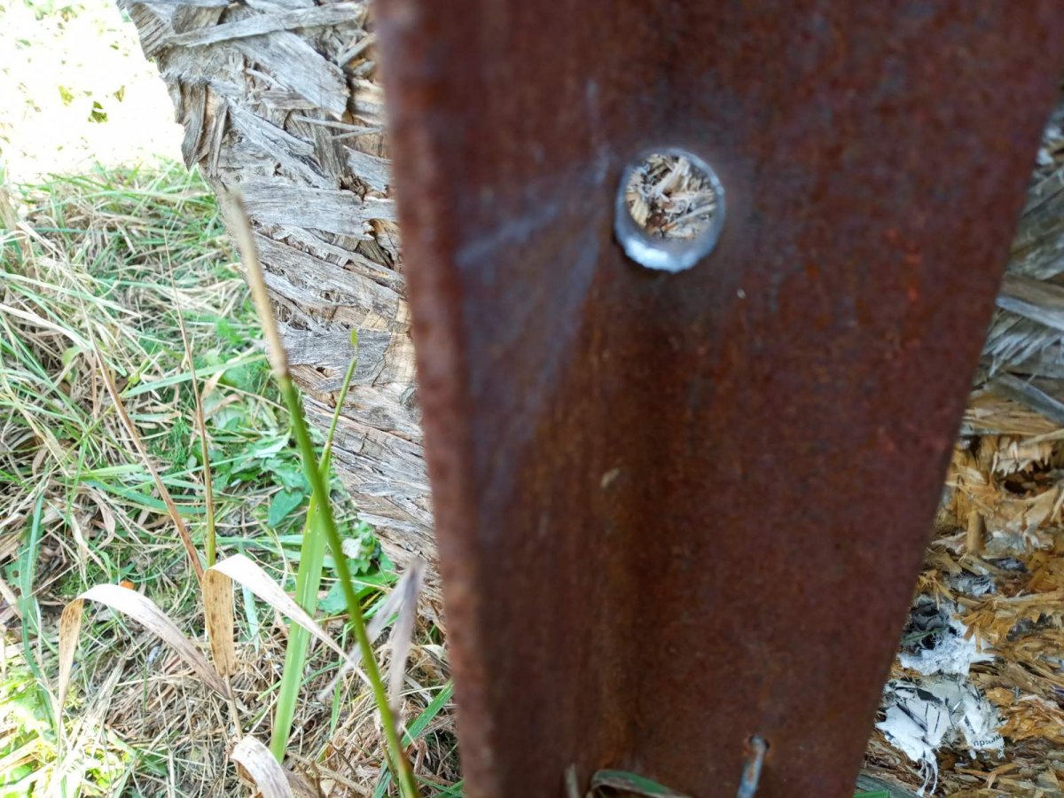

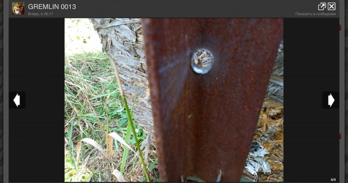

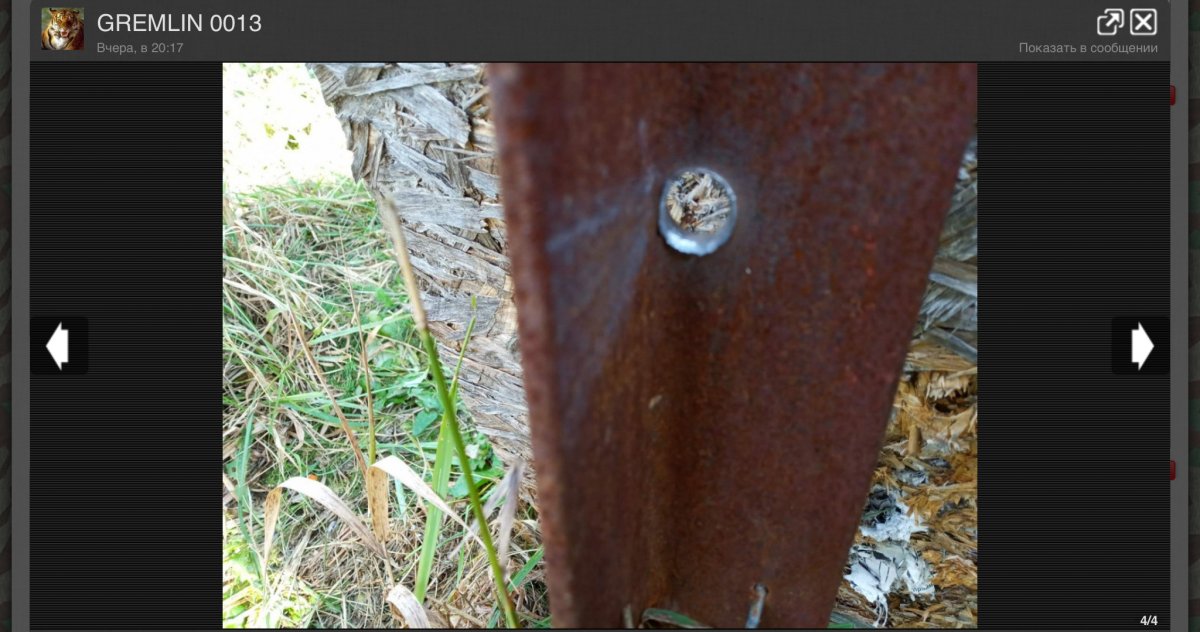

    Для скептиків що до моїх свинцевих куль з полімерним покриттям, стальний кутник 50мм.
    50_Reichsmark, berger2000, Vladvladi4 та 10 іншим подобається це.

    Это из чего, простите?:rolleyes::rolleyes:
    Ivan Drago подобається це.
  11. GREMLIN 0013
    GREMLIN 0013 Stabsfeldwebel
    1.150
    Десь на Західній Україні
    308
    Стрелок1 та Ivan Drago подобається це.

    ... тоже всегда был уверен, что на большой скорости свинец супер мягкий... Хотя... полимер тоже оболочка.

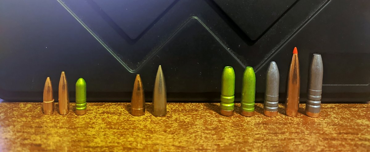

    Вообщем, я конечно теоретик но) (слева направо)
    1) 223 62 gr, якобы фиоччи. Продавали такие и "хорнади", но думаю это возможно "сербы" , ппу... Летят очень хорошо из коротких стволов. На ловекс минутная куча. Из 20" дюймовой матчевой нержи тоже минута, что в целом для двадцатки плохо. Но дёшево и сердито.
    2) 223 69gr hpbt PPU. На 12" не пробовал ещё, друг отжал пол сотни и загрузив по каталогу на ловекс 73.4 с места собрал на 20" стволе 0.36 моа.
    Выгодно выходит, если по предзаказу и брать сразу много. Очень похожа на сиерру 69hpbt, а ей столько зверя навалили, что считают чуть ли не охотничьим эталоном в 223, во многом благодаря полости на конце и отличному сочетанию баллистики и поражающих качеств (не реклама))))))
    3) 223 75gr в полимере, ещё не тестил, но 66gr того же мастера летит так, что стал основным патроном для тренировок. Проверим - напишу в теме релоуда 223.
    4) 310 8 грамм акм, не магнитная. Народ сайзит под блк, сверхзвук. Для моего твиста 7 короткая, и я не люблю шум. Но в целом, кажется реально собрать не дорогой патрон для сверхзвука.
    5) 310 10 грамм, сказали, что мося, вроде мельхиор. Липнет к магниту так, что решил не рисковать)
    6) 308 188gr экспансив, в блк летит очень хорошо, в цели работает на все сто, но на сверхзвук сильно не разогнать, откроется об воздух. Думаю партию залить термоклеем, и попробовать еще раз))
    7) 308 190 gr, просто хороший патрон для дозвука. В гонг работает очень качественно, в магазине ещё много места впереди, носик не заминает при подаче. Наравне с предыдущей пулей - основной патрон для треши.
    8) 308 208gr, отличная пуля для дозвука, но падение гораздо заметнее, думал при равном весе будет лететь как амакс 208, а вот хрен))))) из за формы баллистика гораздо круче, быстрее теряет скорость. Но зная поправки с ругера 300блк друг легко кидает её в гонг 30см за 200 метров. Собирает на cfe blk.
    9) 308 208gr Amax, наверное лучший сабсоник для блекаута, с лучшей траекторией при такой массе, но ценааа... Плюс плохо открывается на низкой скорости, и оставляет чёткие нарезы на остатке оболочки)))
    10) 308 240gr - агонь пуля, удар в гонг такой смачный, аж мурашки по коже, и очень стабильная.. Но минооомееет.... У пули очень крутая баллистика, и легко смазать не оценив расстояние + размер, надо будет поиграться с посадкой. Но стрелять ими все равно люблю, дульная на выходе под 800 дЖ и это чувствуется. В теме было видео из США, где она шьёт два блока баллистического геля в длинну))) Магазин с ними весит в 2 с лишним раза больше, чем такой же лансер с 556, кто в снаряге тренируется, сразу заметит. Вроде магазинов столько же, а ж@па в мыле.
    Это в принципе основное, на чем остановились, снайперам надо пули получше, а мне стрелять побольше. Ну и блк ещё в процессе экспериментов. Все, конечно, исключительно в теории, так как релоуд у нас запрещён))))))))
    p. s. Кто нить видел 308 экспансивные солиды от тахо? Если бы не конская цена, тоже бы взял в работу...
    (сорри за многобукафф)))))
