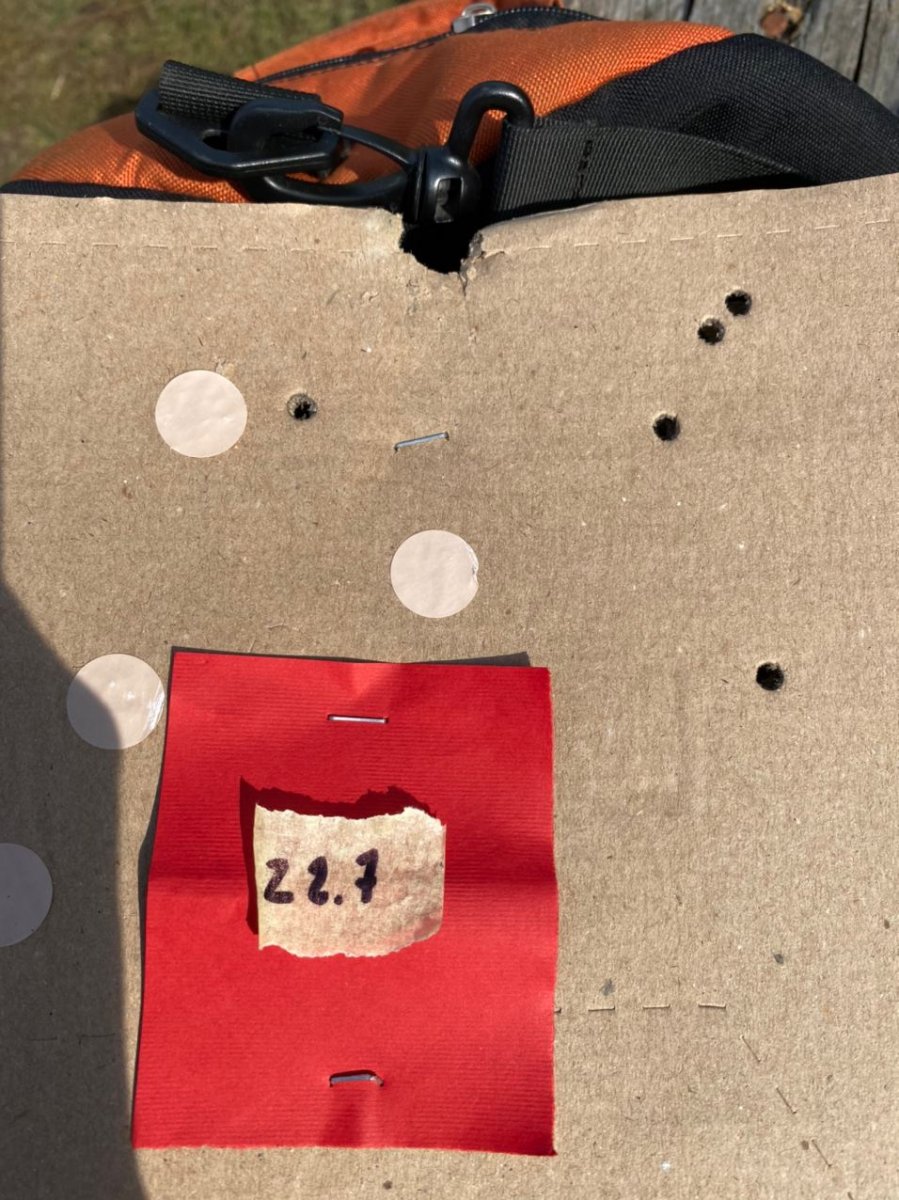

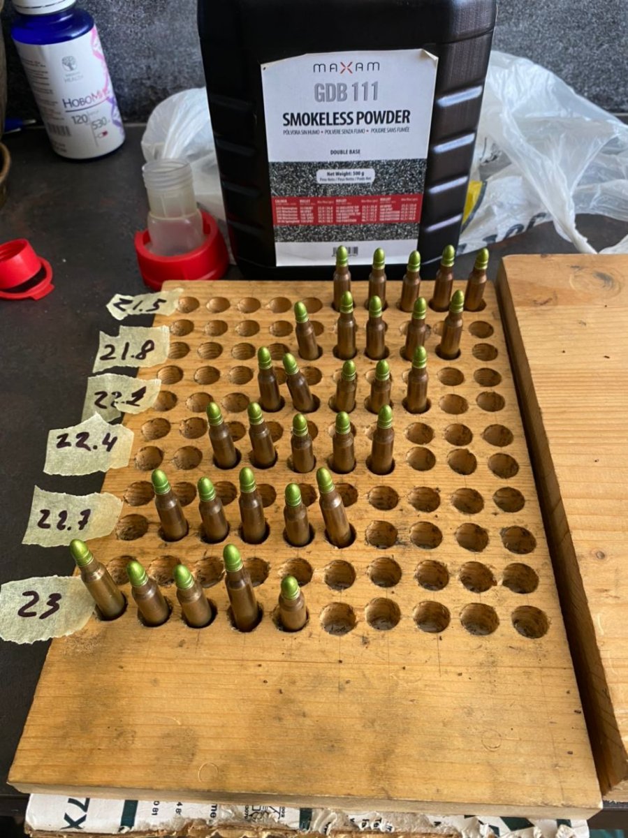

    У меня тут друг в США стреляет... У него не разрывает. Начните с нормальных пуль, и все будет хорошо. На фото этапы подборки навески, обратите внимание, что даже не кучные навески на 100 метров приходят ровно. Дальше, если есть вопросы, задавайте в теме релода 223 патрона, вам подскажут. 950 не видел, но за 800 выйти легко. Многое ещё от твиста зависит, и материала оливки, жёсткость, пластичность... Желательно, чтоб пули ещё полежали после отливки полгодика, и набрали прочность... Пробуйте, все хорошо будет

    Мы все тут теоретики, и ВК тоже не пользуется никто Зайдите в тему релоуд 223, почитайте , там все описано. Я вот где-то читал, что на lovex 73.4 и noe 66gr на 7 твисте субмоа собирают и скорость под 810. И никаких брызг. Если у вас нормальные пули, то первое, что происходит - это срыв с нарезов, на 100 метров куча распадается примерно в размер тарелки, дырки овальные, один раз видели утюг, но и только. Никаких "брызг"

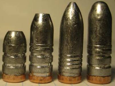

    Я говорю про свинцовую пулю с газчеком. Для 300AAC это медь толщиной 0,3 мм, для .223rem медь толщиной 0,2 мм. Пулю разорвать не может ибо свинец от воздействия пороховых газов закрывает газчек. Может сорвать с нарезов - тогда на мишени будут "утюги".

    У меня есть легкие свинцовые пули 113 гран с медными газчеками - их реально в .300BLK разогнать до 800м/с. Могу бесплатно выслать тому кто сможет провести такой тест. Чтобы закрыть тему с тем что пуля ЯКОБЫ вылетает в виде брызг.

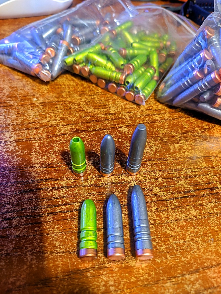

    110 грейн оболочку разгоняли до 710 м/с, заводской патрон с пулей барнес тоже где - то в этих пределах, до 800 м/с это проблематично будет, даже с учетом моего относительно длинного 12,5" ствола. Как правильно выше заметили, это не 223й. Пулелейка Lee или NOE? Где-то в не реальном мире подобными друг стрелял, проблем не было. Правда в полимере)))

    На фото пули под дозвук, я думал я понятно написал, что 700 м/с получали 110 gr оболочкой.
